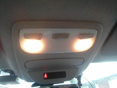

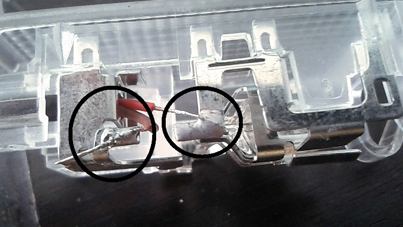

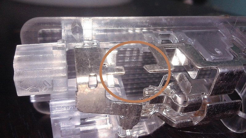

Нужно снять плафон освещения багажника

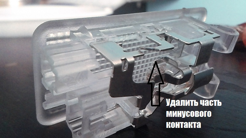

Сам плафон нужно слегка переделать а именно удалить часть минусового контакта
получим

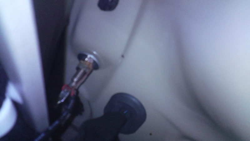

После чего нам нужно припаять 2 проводка на оба конца

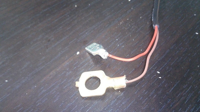

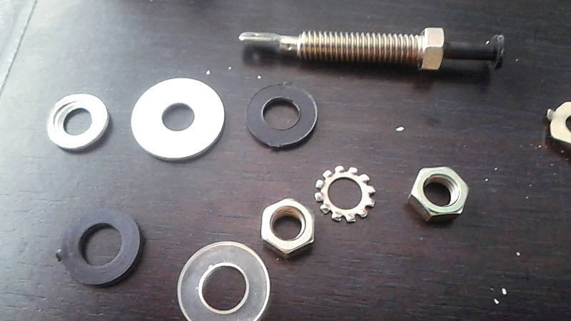

На другом конце провода нужно будет нацепить клемки, кстати провод около метра

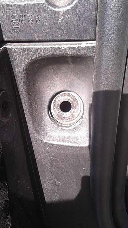

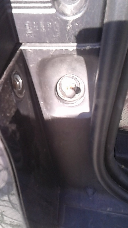

Одна клема(мама) на сам выключатель, вторая на корпус выключателя. А сам выключатель у меня был такой

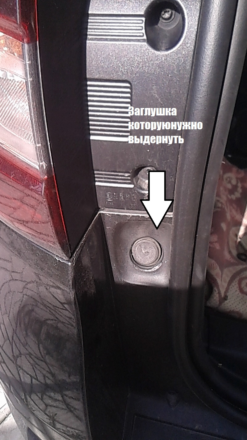

Место установки сия комплекта около фонаря. Можно справа или с лева тут вам решать

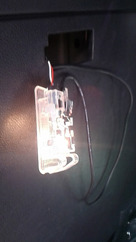

В конечном итоге мы получаем, что при закрытом багажнике и открытой двери, свет в багажнике не горит. Он загорается только при открытии багажника. Не забудте ставить резиновые прокладки иначе вода в салон побежит по стоку…

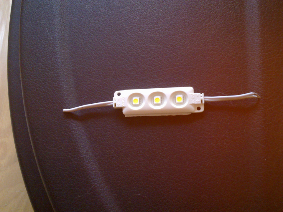

Ну незнаю с этим плафоном одним нехрена не видно. Два лучше а еще лучше поставить полоски светодиодные как на фото. Вот тогда будет иметь смысл концевик.
это в планах. Они у меня уже есть.2 белых и 2 синих.

Приветик, в качестве лампы попробуй использовать в место ломпы модуль светодиодный, для наружной рекламы.
насчет лампы, я потом что нибудь придумаю, есть некие мыслишки…
