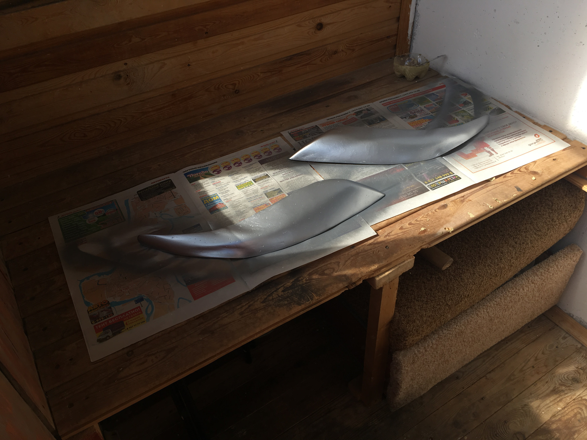

Решил я как то весной забабахать реснички из полиэфирки и стекломата.
Нам понадобится
1. 1л-смолы
2. 100мл-отвердителя
3. 1м стекломата (600-й)
4. малярный скотч
5. скотч на пленочной основе (что бы смола не попала на фару)
6. шпаклёвка (желательно с стеклотканью)
7. пару кисточек
8. ножницы
9. шкурка (на тряпочной основе) зернистость от 80-120
Заклеиваем малярным скотчем фару, затем скотчем на тряпочной основе, далее снова малярным.
Нарезаем стекломат нужными кусочка, разводим смолу, берём кисточку и поехали промачивать стекломат. Процесс не сложный НО не забываем о безопастности, дышать парами от разведённой смолы не есть хорошо для организма, ну и хорошо проветриваемое помещение надо.
Делал в три слоя, толщина примерно 4-5 мм. Сохнет все это дело часа два, далее снимаем заготовку, снимаем весь скотч, и примеряем, делаем линии где нужно отрезать лишнее, и отрезаем.
Далее берём шкурку по грубее и зачищаем все. Делаем под водой, так как легче будет. Далее наносим шпаклю, ждём когда высохнет и снова зачищаем, начиная от 120 и до 80, шпаклю дожил в два слоя, (но мне не нравится, так как в шпакле нет стекломата, скорее всего буду переделывать)
Так же достаём запасы грунтовки и краски, ну и красим по тихонечку. Результат порадовал, но все же есть недочеты, пишите в каменты что нужно подправить.
P.S. Реснички не широкие, светить не мешает.

Отлично, но правильно пишут, надо чуть уже сделать… Я то же давно собираюсь заняться этим делом, но у меня фары совсем узкие, реснички по ширине будут сантиметра полтора, не больше…))
Начать никогда не поздно))
По моему левая толще правой😂💪✌️👍

Так то норм. Но поуже сделай, чет широкроваты
чет уш слишком низко они ну тоесть толстые
Вот такие хотел сделать, )) покатаюсь пару дней там посмотрим) может укорочу))
