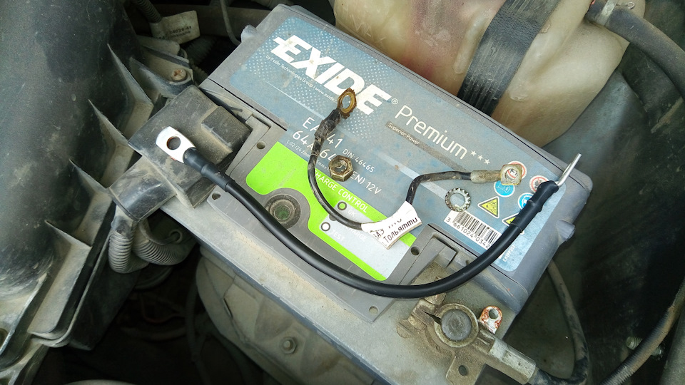

Всем привет! Давно ничего не писал, все не было времени. Однажды, открыв капот заметил что проводок массы с аккума на кузов подистрепался, решил сделать новый и нормального сечения. Обжал кусок провода 16кв. нормальными наконечниками гидравлическим прессом, одел термоусадку и поставил на место. Контакты смазал медной пастой. Заметил что напряжение при большой нагрузке стало проседать на 0.2в меньше, т.е. сейчас почти не падает при большом кол-ве включенных потребителей.

делай еще дубляж с генератора если еще нету, просадки кратно упадут
