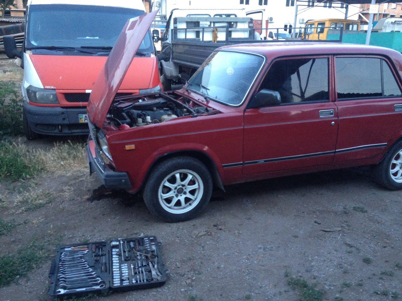

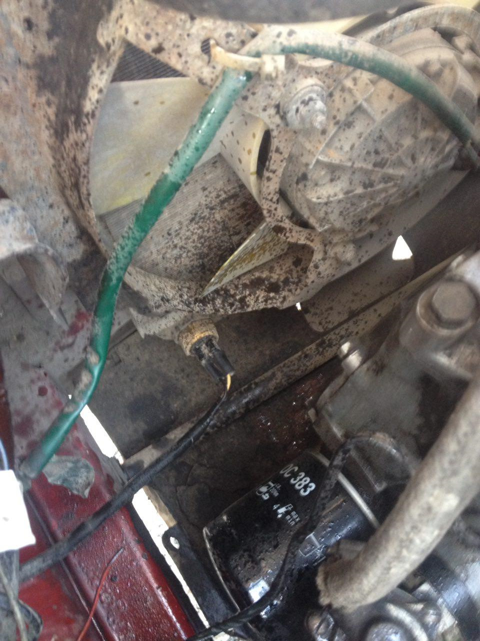

А Вот и первая небольшая поломка. Попал в пробку на подъеме, до это в пробках проблем не было, смотрю датчик температуры показывает уже выше 90, и растет. Не понял сразу в чем проблема, свернул на обочину, остановился, открыл капот, а вентилятор не работает, стоит электронный. Машина естественно закипела, купил Я ее, ездит Она на воде, проблема была найдена, сломался датчик вентилятора.Хорошо что время еще было не позднее, подсоединили провода на прямую, доехал до магазина, купил датчик, заменили, Вуаляяя, все рабоет
