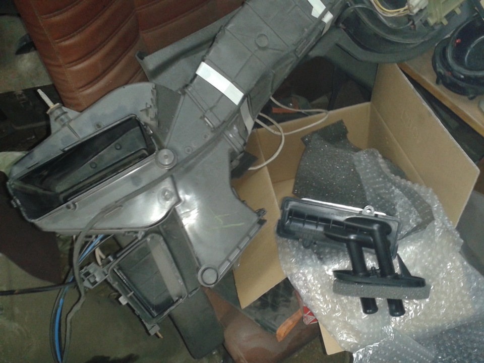

Печка это да эпопея, тоже предстоит:))
по опыту скажу что при сборке время от времени надо проверять как работает)
смотрю все радиаторы печек меняют ))))) и мне предстоит такая процедура )))))
так как в пассатах это очень геморойно, торпеду снимать и тд, советую если уж снял, то поменять. Он потечет в самый не подходящий момент(
у меня он зараза не потёк. а развалился патрубок там где шлаг на него приходит. но всё равно надо и его менять и заслонки клеить
заслонки надо)
ты шумкой клеил ?
ага)
вот тоже думаю чем клеить
я искадл нетканный материал на основе азбеста, потом купил сплен и не заморачивался 200 руб лист.
мне тут предлагали антискрипоп проклеить
можно и его, даже лучше будет
у тебя примерно сколько ушло материала ?
я лист брал, он 600х800, где-то чуть более половины, запас лишним не бывает(руки то не золотые)
))))) прилично уходит
