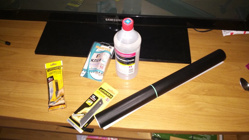

Купил необходимые материалы

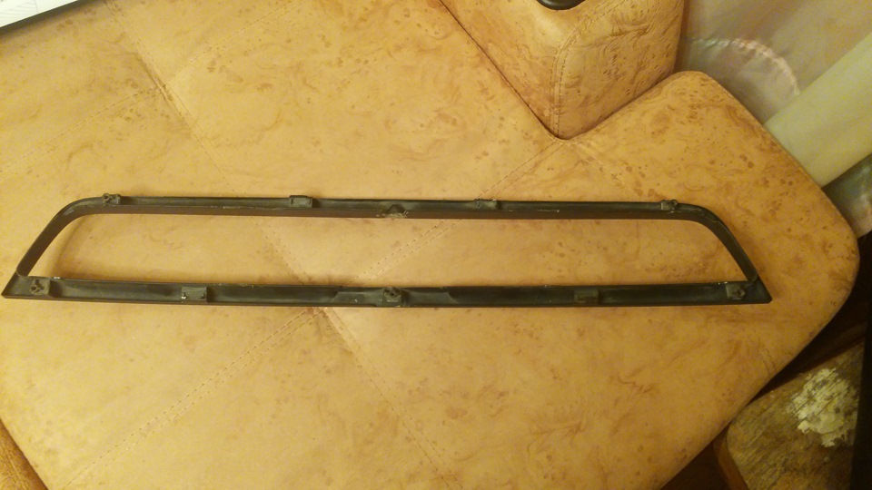

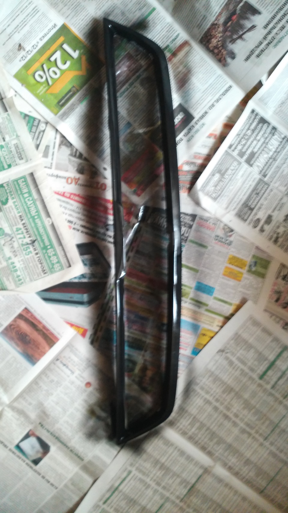

Разобрал решетку и отрезал все что ненужно.

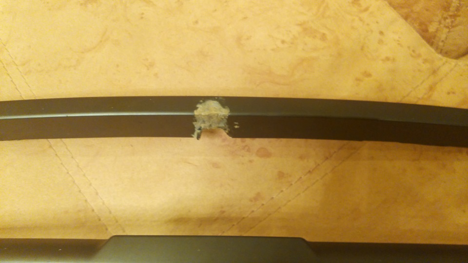

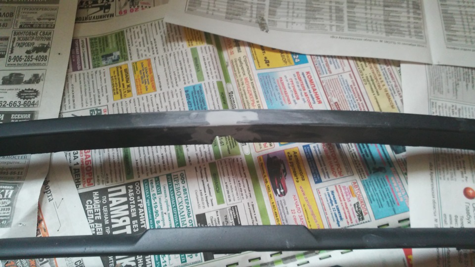

Залепил холодной сваркой треугольничек чтобы было целой деталькой.

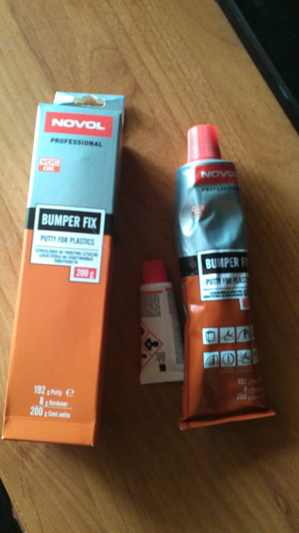

Зашкурил, после чего пошла трещина. Думал что с ней сделать и решил купить шпаклевку и заделать шпаклевкой.
Купил вот такую шпаклевку, очень вонючая но зашпаклевало отлично)

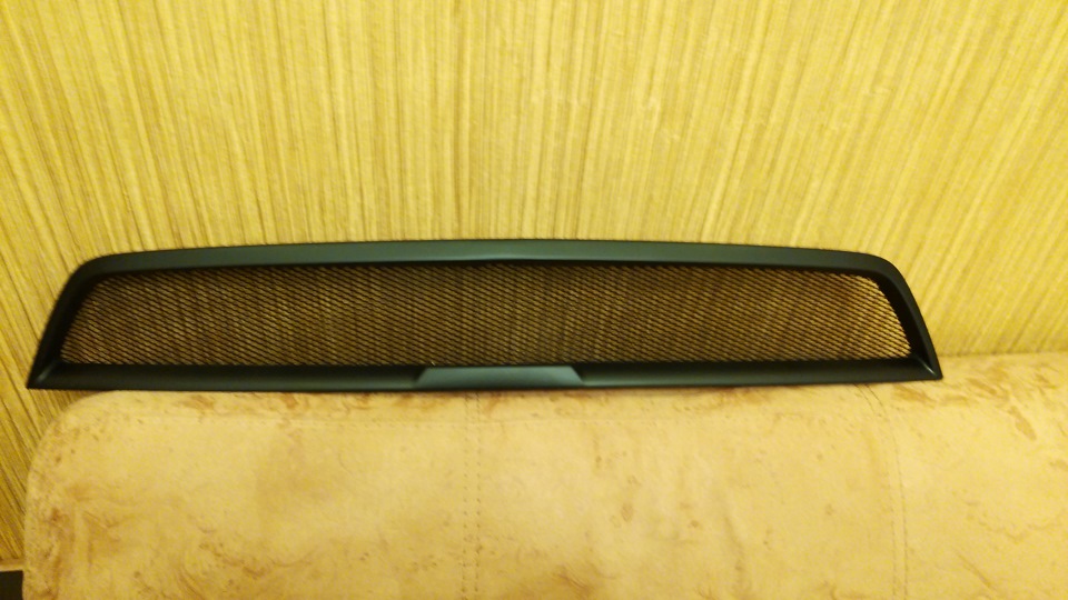

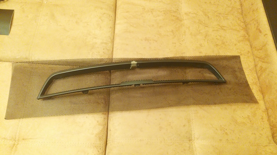

Винилом никогда не занимался так что у меня не получилось наклеить её на решетку. было решено купить жидкую резину RUBBER PAINT. Заодно проверить качество это резины)))
Покрасил в 4 слоя. Еще пол баллона осталось
КОНЕЧНЫЙ РЕЗУЛЬТАТ

крут! подскажи, как эта решетка снимается с бампера?
спасибо.
Она на саморезах к бамперу крепится.
то есть изнутри бампера надо откручивать?

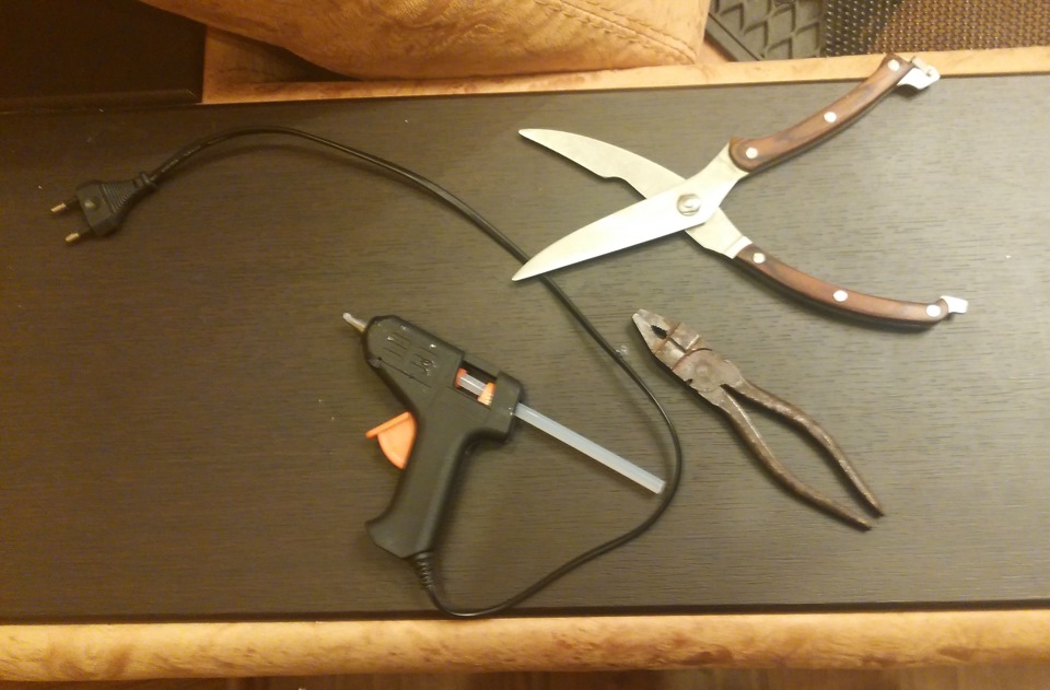

Я сегодня тоже на клей посадил, вот сижу и думаю теперь))). У меня провода были закреплены клеем, так на жаре клей нагревается и чуть ли не стекает, а тут радиатор жаркий(((. А клей куда наносил и много? Я точками по периметру.
Тоже очками по периметру. но точки жирные делал.))
У меня не расплавился. и даже намеков не было. все отлично держится

только термоклей не очень крепко держит…чуть надавишь и отвалится))
Спасибо)))
Ну посмотрим)) Все равно нагрузки не будет на него)
Нсли честно думал он сильно скрепляет)
у меня на термоклее держится сеточка в месте забора воздуха под капотом…так вот на нее в атомастерской чуть навалился мастер и она отпала)
Печаль((((
Ну посмотрим) Если что передела))
а что посоветуешь?
пластиком ее припаять у меня ноздри так держатся и хрен оторвешь))
Что за пластик?
да с любого оригинального бампера полоску можно сделать…в мастерских по пластику валом такого материала))
