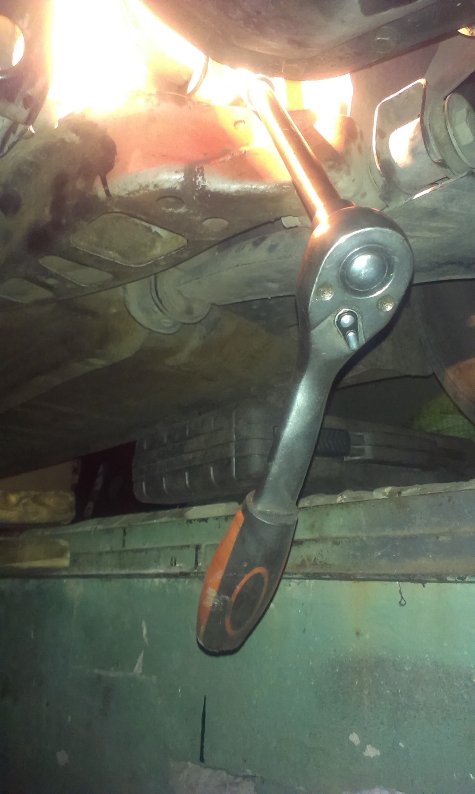

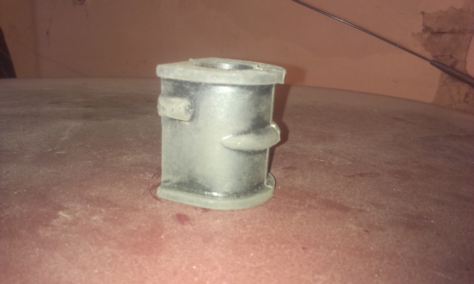

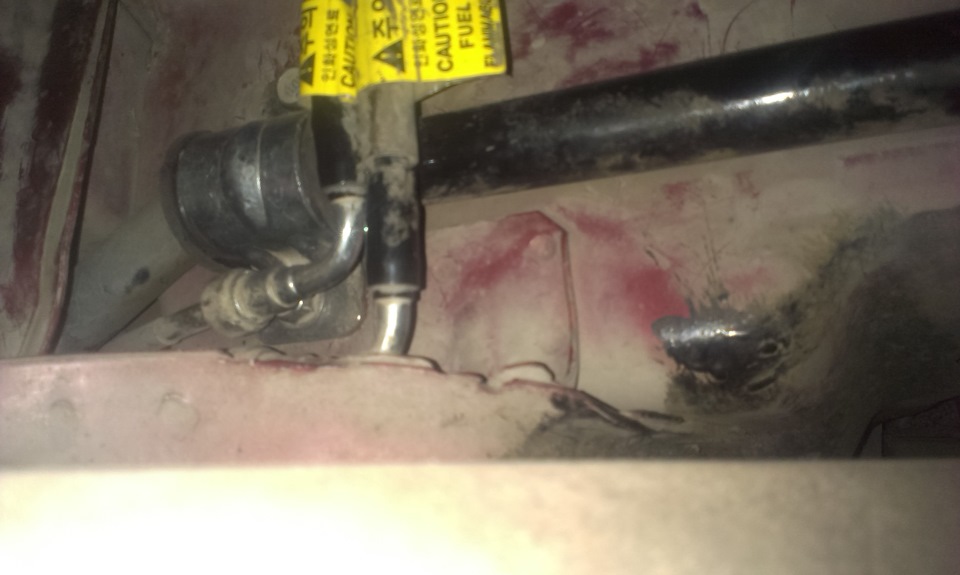

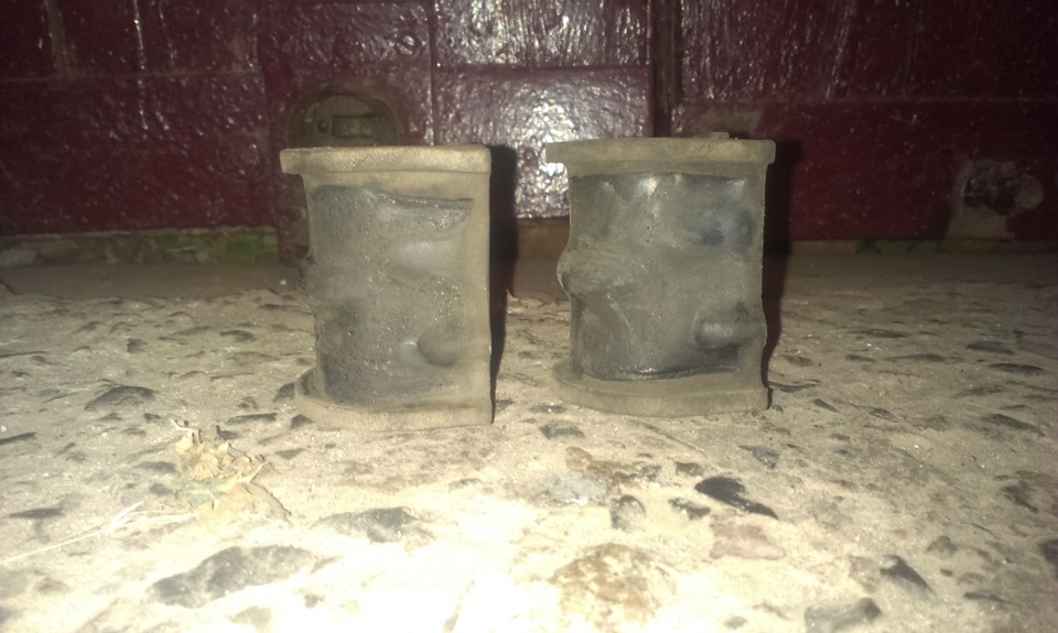

Давненько начал меня беспокоить глухой стук в передней подвеске! Первая мысля была на стойки стабилизатора, залез в яму, проверил, втулочки целые всё нормально! Поездив так месяц звук стал настойчивее, особенно при неровной дороге, буграх, стал явно выраженный глухой стук в районе педалей. Решил заменить втулки стабилизатора. Покупал на авторынке у нас в Краматорске. Вроде оригинал))) цена 25 гривен. Вчера заменил правую втулку со стороны пассажира, сегодня поездил стук остался…честно говоря расстроился! Ну думаю есть же еще с левой стороны втулка…по советам бывал))) самая проблемная сторона для замены втулок стабилизатора, это со стороны водителя. И правда залез в яму, под машину, посидел, посмотрел и правда подлезть под этот хамут и правда не реально, там коробка мешает…Но это лишь на первый взгляд)) взял хороший набор инструментов, сегодня решил все таки поменять вторую втулочку! Как не старался подлезть под хомут…не получается, потом взял переходник прямой-удлинитель, вороток, головку на 14 и переходник позволяющий работать воротком под углом! И так, честно сказать потратил время на замену втулочки где-то около полу часа.
Ну вроде всё! СПАСИБО за внимание и всегда делайте всё своими руками!
