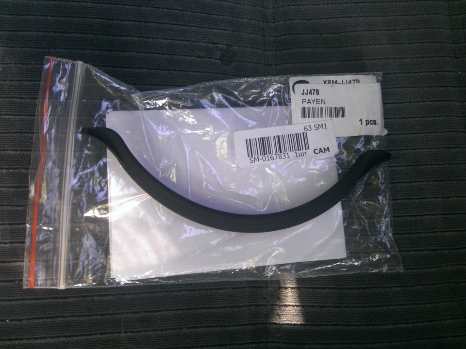

В конце первой части, я намазал герметиком сборку сальника, но уважаемый дядька Эльф не оценил, я смутился и приобрел и установил новый сальник и полукольцо поддона.

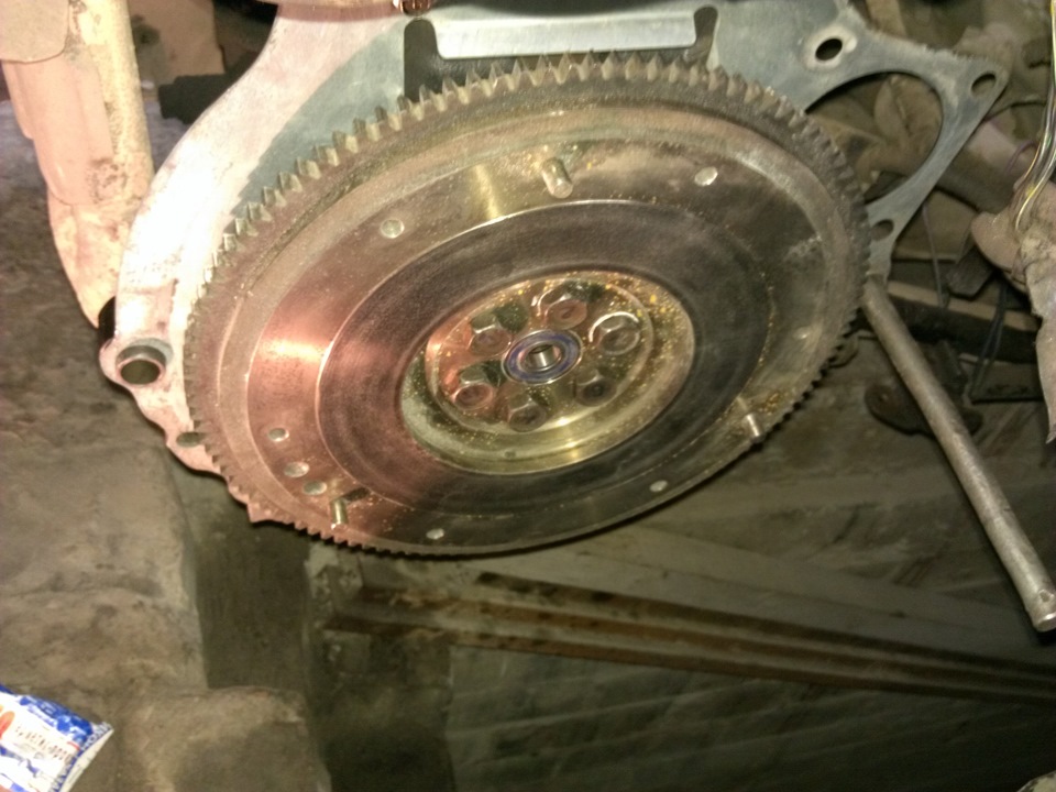

Далее установил маховик, в котором заменил подшипник первичного вала. Крупное фото тоже потерял. Болты маховика при снятии были пронумерованы, а на самом маховике помечено положение. Собрал все по меткам.

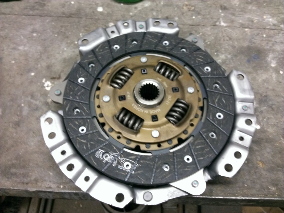

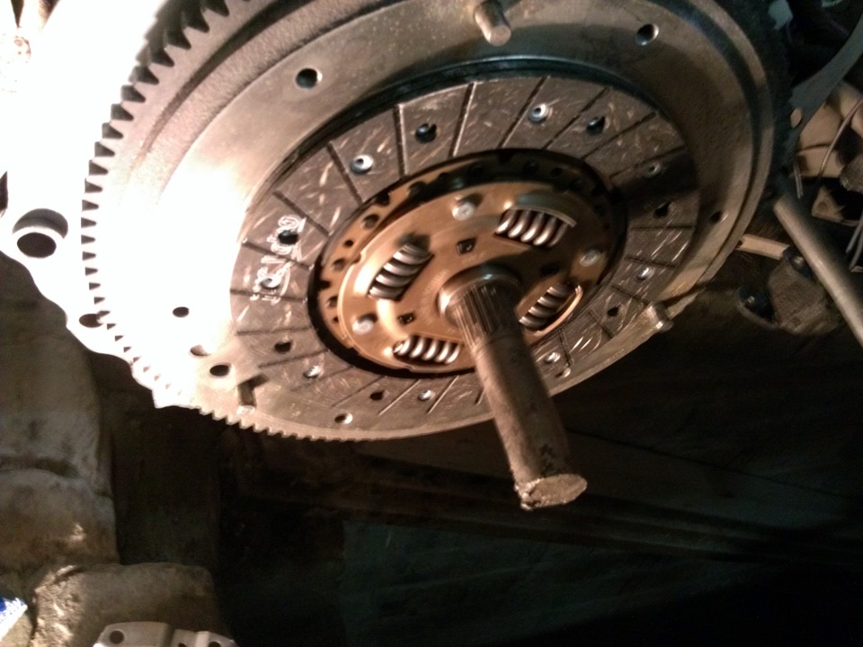

Пришло время устанавливать сцепление. Покупал комплект Valeo — диск, корзина и выжимной. В принципе, из старого (ну как, старое, пара месяцев им) изношен был только диск, но, во-первых, ненавижу работать с б/у запчастями, когда есть вариант поставить новое, во-вторых, они были знатно разогреты когда я дожигал старое, а в третьих, этот комплект обошелся мне всего в 1800р против 2300р предыдущая сборная "солянка".

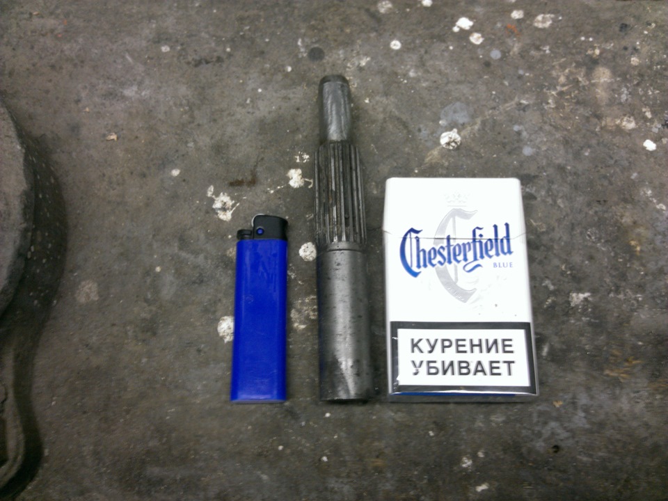

В качестве центровочной тулзы использовал кусок первичного вала от какого-то таза.
Динамометрический ключ я себе не приобрел до сих пор, поэтому тянул "на глаз", в четыре прохода крест-накрест, дабы не перекосило чего или не пережало.

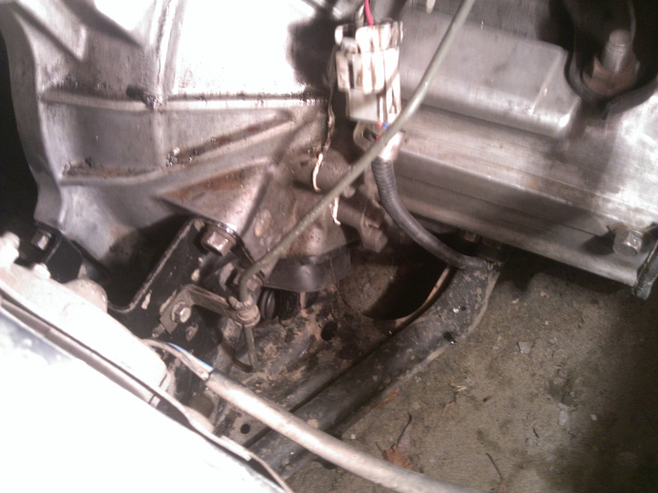

Сцепление установлено и теперь ничто не мешает мне повесить на место коробас. Но и никто не помогает) Я невысокий, тощий и вешу немногим больше коробаса, и, поднимать его из ямы выше головы и при этом целиться в маховик — не с моей мощью)
Пришлось применять лебедку, бесконечно вылезать из ямы и обратно, чтобы примерить, приподнять или приуронить коробас на сантиметр-половину. Это была самая тяжелая часть) Где-то за полчаса коробас соединен с движком, установлен стартер, все подключено и протянуто.
Далее прогоняю плашками и метчиками все резьбовые соединения подушек, лыжи и тд.

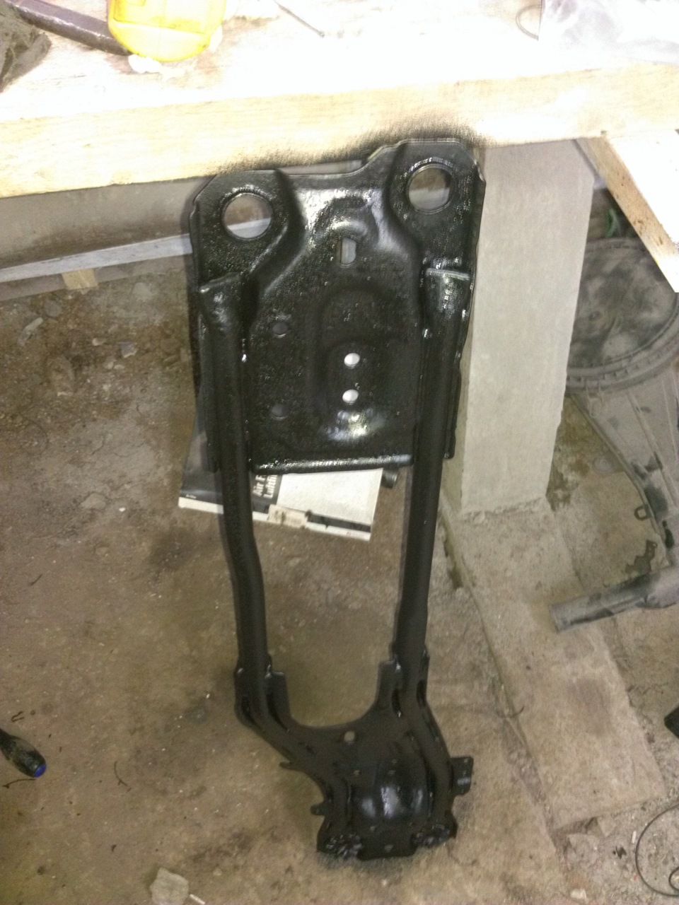

Лыжу, кстати, тоже отмыл и залил антикором, пока тянулась эпопея с сальниками (больше для красоты чтоб не была такой облезлой).

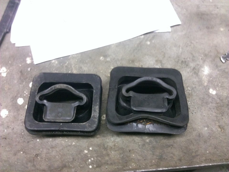

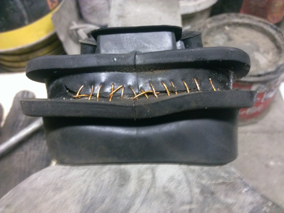

Старый пыльник выжимной вилки был рваный и почему-то топорщился. Сшил его проволокой и попытался заклеить кузовным герметиком, который сразу же отвалился.
Так дела не делаются, не для того я месяц ходил пешком, трепал нервную систему из-за неподошедшей или снятой с заказа мелочи, дышал пер@@@@м в маршрутках, чтобы так запросто убить сцепу об лужу)
За сотку купил на разборке новый старый пыльник в отличном состоянии.
Вон, оно что, Михалыч! И тут колхоз дэтэктэд! Старый пыльник крупнее, поэтому его край топорщится и направляет грязь в колокол, вместо того, чтоб ее останавливать!
Снял подушку, выжимной цилиндр, выдрал этот хлам и поставил новый пыльник. все стало на свои места как единое целое. Красота!
Залил масло, запускаю мотор, выжав сцепление и мееееееедленно отпускаю. Первые несколько секунд валы немного шумели, потом все пришло в норму. Пощелкал передачи — включаются заметно легче, чем было до переборки (возможно, причиной тому — хорошее масло в коробке вместо старой вонючей жижи), но, рычаг теперь ощутимо люфтит. Похоже, втулки свое отслужили и мойка в бензине и долгая сушка стали для них последней каплей…

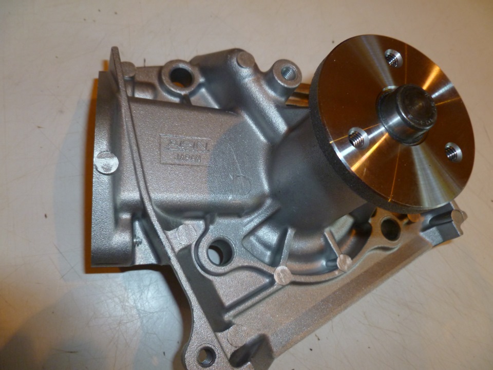

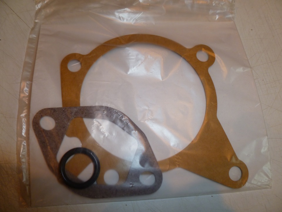

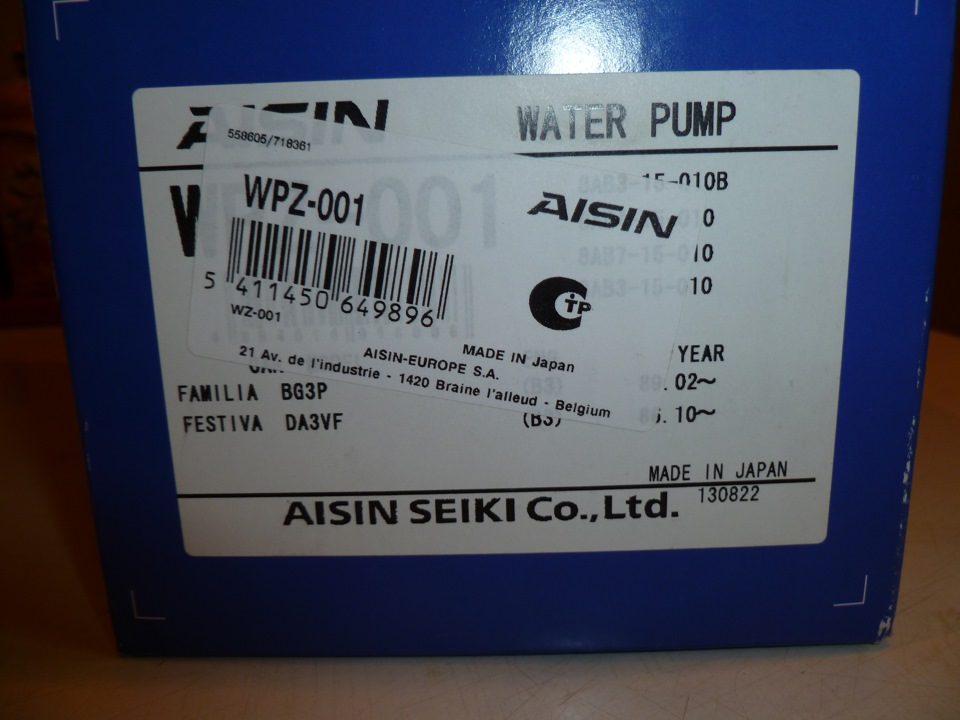

Моя старая помпа отработала свой ресурс еще до того, как я стал владельцем Маськи.
Она громко щелкала на холостых и гремела на высоких оборотах, но… Не текла! За что я ей очень благодарен)

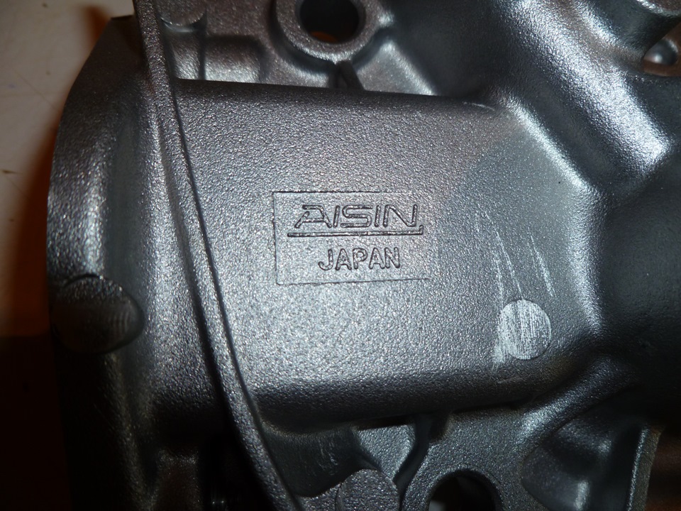

Взамен ей была приобретена новая, фирмы Aisin. Изначально хотел именно ее по причине того, что у нее цельнолитая крыльчатка, в отличие от моей старой, или, например, фирмы GMB, у которых крыльчатка сварная и немного меньше размером.
