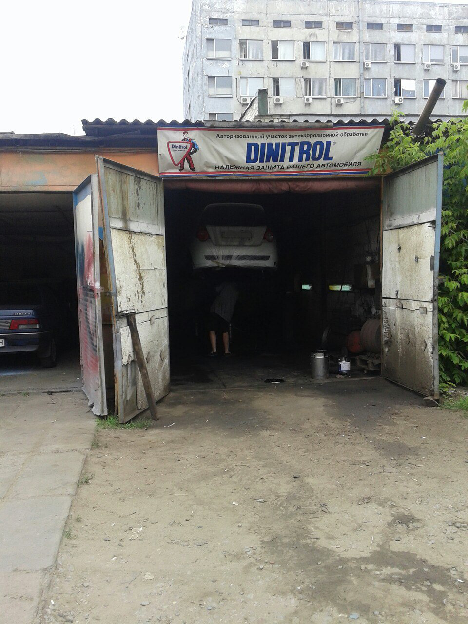

Всем привет. Решил возобновить антикоррозийную обработку своего авто, так как от RUST STOPa осталось почти ничего, так сказать. В скрытых полостях он остался, а вот на днище все смыло, чуть осталось сзади. Вывод насчет этого антикора сделал таков: для скрытых полостей он неплох, а вот днище не для наших дорог(если ездить по полям и нечищеным от снега дорогам то он не годиться. Очагов коррозии нет. Есть сколы ну куда же без них((((, но их немного. Новый антикор выбрал самовостанавливающийся Динитрол 4941 плюс жидкие подкрылки Динитрол 479. Первые впечатления от антикора положительные. В машине стало тише. на днище и арках внушительный слой резино-подобного вещества. Как поведет себя этот антикор посмотрим… Всем удачи.
