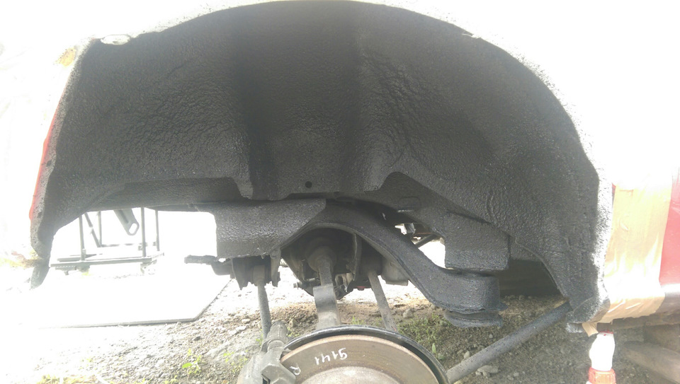

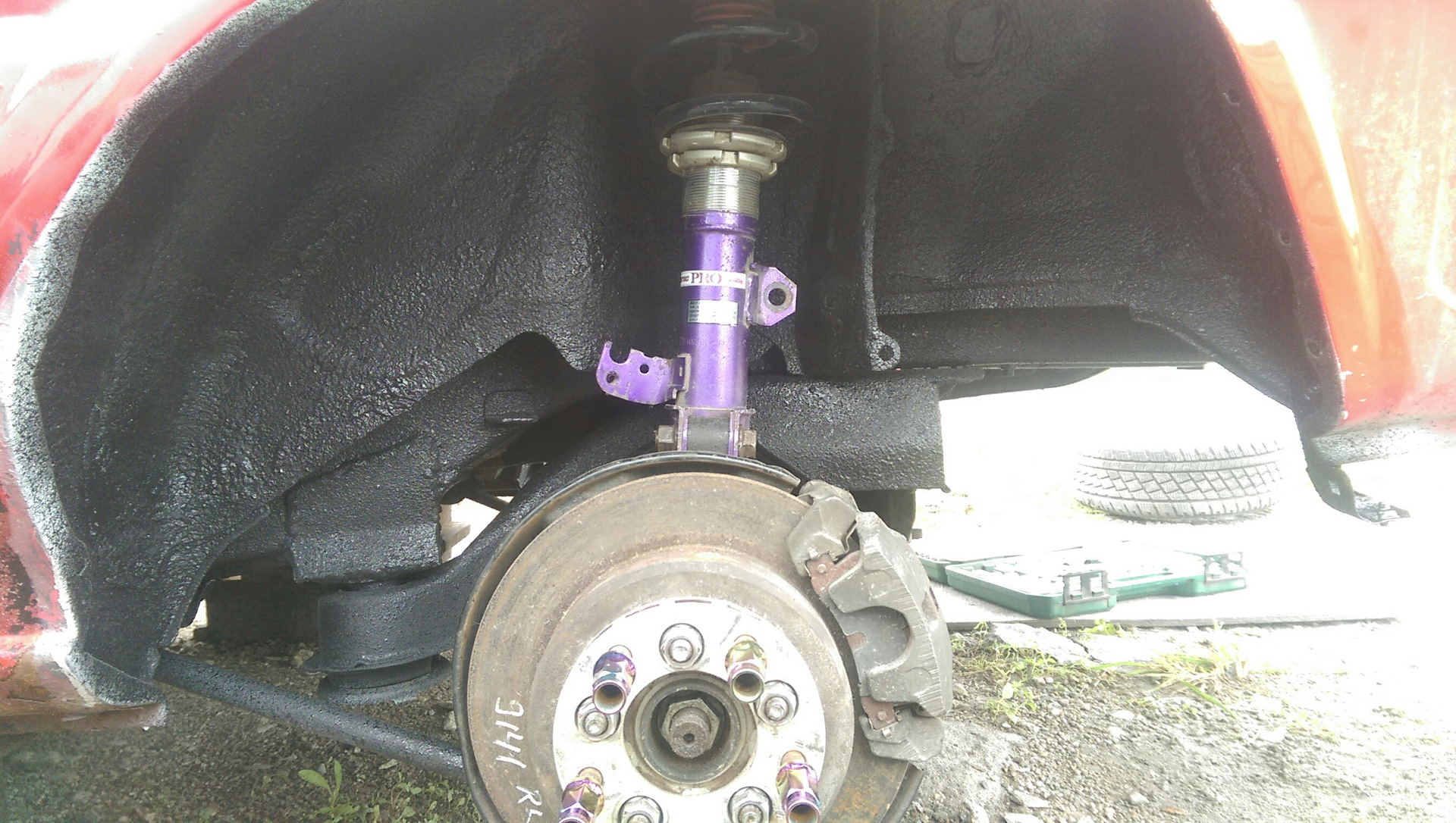

Продолжаем лечить автомобиль. Теперь заднии арки. Теперь они как новые)
Ребята подскажите что за кислота?
Кислотный грунт
Ясно. Спасибо.
Как подготавливал подкрылки перед нанесением антигравия?
Обдирал до металла потом эпоксидный грунт а потом уже антигравий
Надо было кислотой ещё хуйнуть
В кисло сладком соусе)))
Думаю не спасёт))У меня труено уже 3 год стоит в мокром гараже (даже не влажном) и там где все обработано как надо, намеков на ржу нет)У меня три грунта, кислота+эпоксидка+акрил и сверху антигравий)
