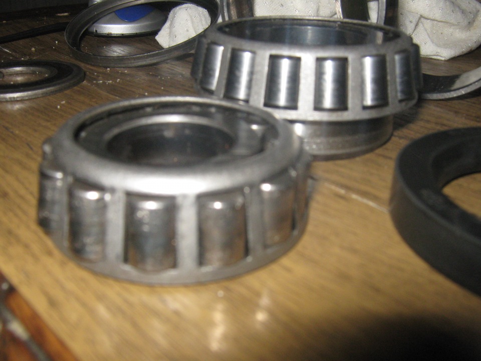

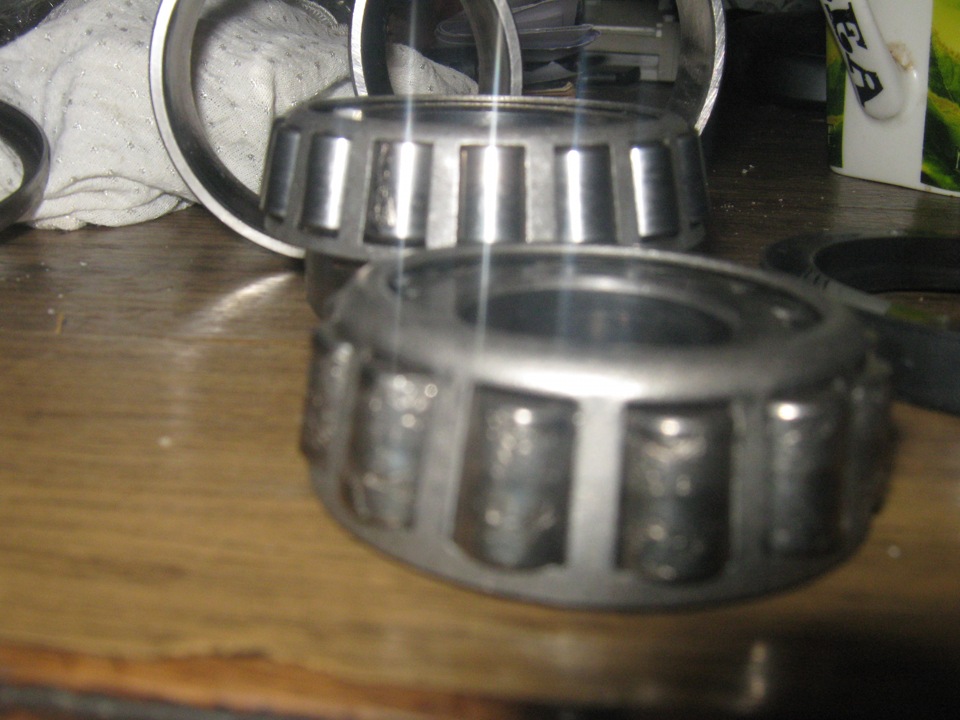

Подшипники — оба к замене. Не скажу, что я много подшипников ступиц видел, но такого точно никогда не видел. То, что на фотке можно принять за блики на роликах… Это не блики — это ямы. Линзы, по сравнению с роликами, нульсен просто)
Причем, на внутреннем подшипнике всего пара роликов убитых, а на внешнем все ролики изъедены. Литол в середине ступицы был даже желтоватым… А подшипники(были) VRZ.
Фирмячих аналогов внутренних подшипников нет. Ну да ладно. В конце концов, им всегда меньше достается. А вот внешним полно сладких замен: KOYO, NSK, Nachi и т.д.
Я заказал сегодня NSK HR30305J . На экзисте стоят 276 руб. После эскаэфных на коробас — просто халява)

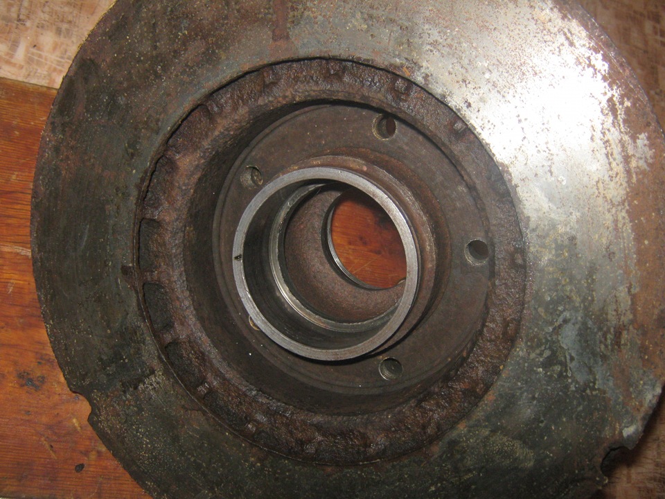

Там нет никакой проставки. Это диск. 3110 нельзя. Он совсем другой.
Подскажи) эта проставка что поверх тормозного диска стоит, она на 5х139,7 переходит с какой именно? со 5х108? т.е. сам тормозной диск можно от 3110 ставить?
ндась, подшипники весьма коцаные, благо есть чем заменить, а вот мне показалось иль диски коцаные?
Увы, не показалось. Коцаные — это еще полдела. Они по толщине 18 мм. А по мануалу 20, 5 — крайний размер для установки дисков)
В нете лазил — даже пары нигде не нашел. Одна контора продает 1 диск, вторая — другой. И еще не факт, что эти диски там есть. Просто числятся 100 лет по складу, хотя давно уже из разряда товара перешли в разряд подставок, пепельниц, гнетов и т.д.)
дикий эксклюзив)) однако неприятно, а баргузин диск хотя-бы примерно может быть похожим?, разболтовка таже, единственное центральное отверстие чутка меньше чем в барабане.Я так понимаю диск от ступицы можно отлепить?
Правильно понимаешь — отлепить можно. Баргузинский не подойдет. Он ведь под плавающую скобу?
Ну да и х с ним. Мне кажется, что я уже нашел нольвторые) Тока не знаю производителя)
