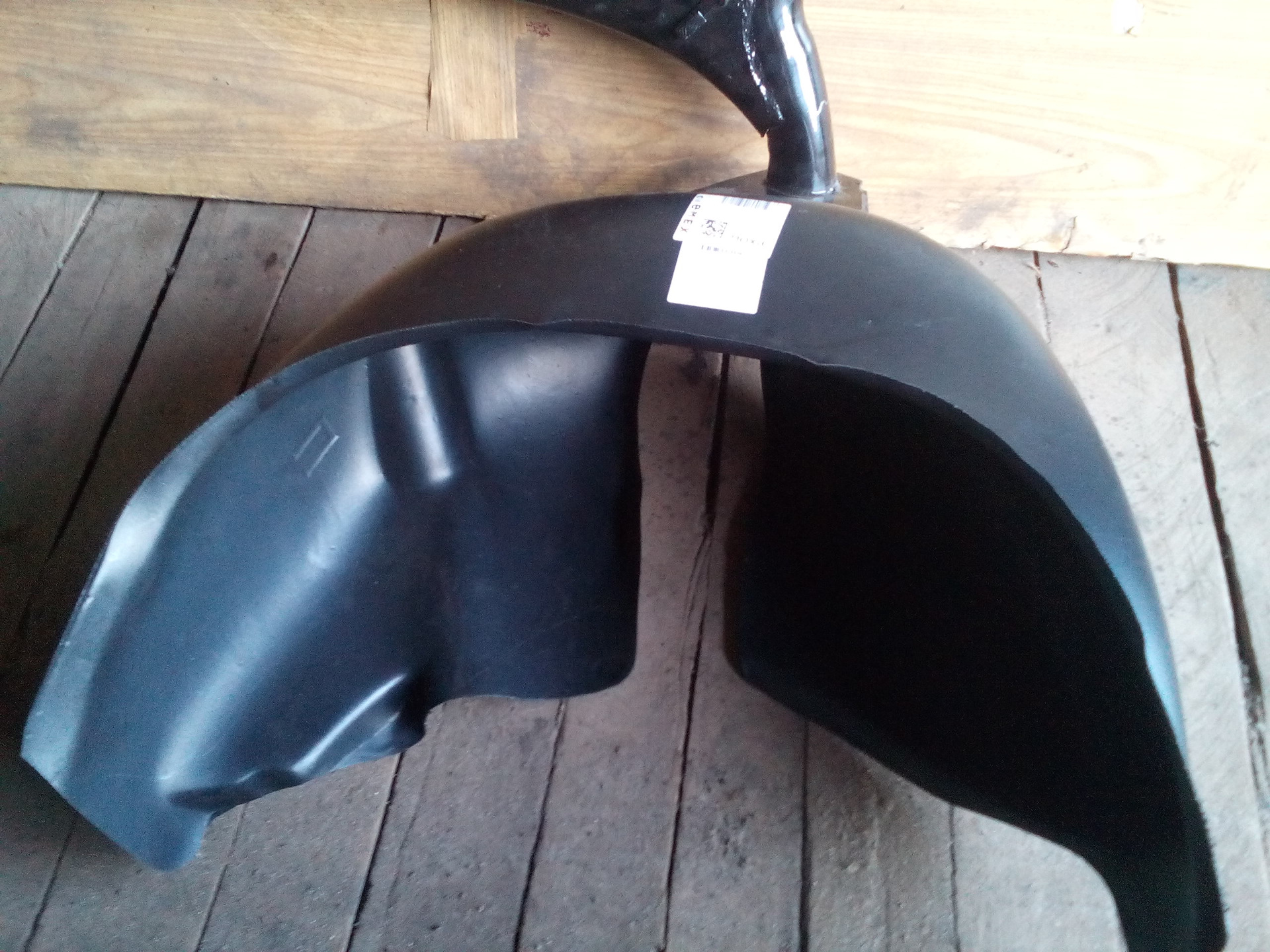

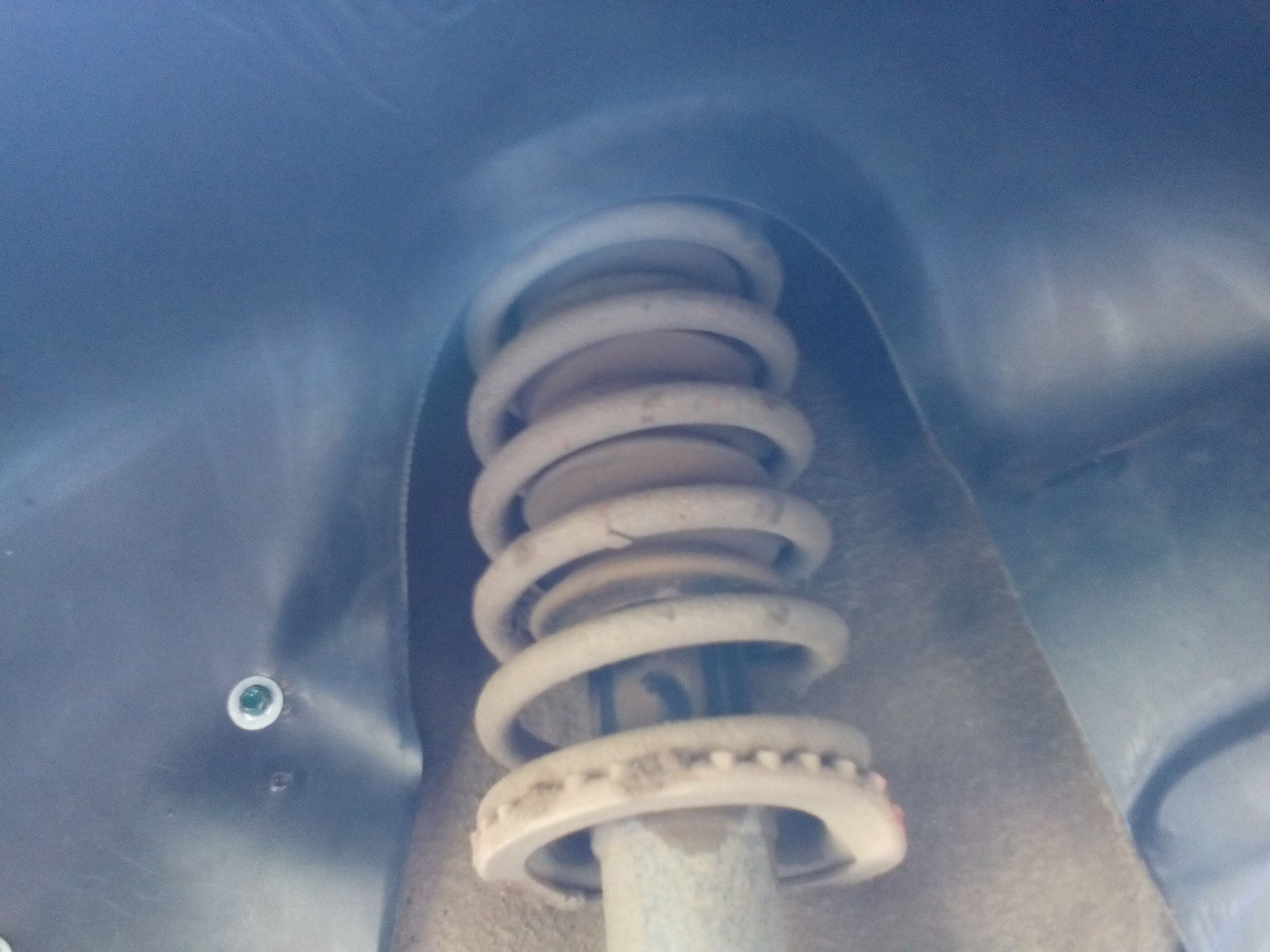

Уже с зимы езжу без задних подкрылок, когда полезли жучки на арках от саморезов. Весной сделал полный антикор арок и поставил на перед штатные локеры. Также прогнал всех жучков с арок. И вот сегодня руки дошли до установки задних подкрылок. Были сомнения ставить их или нет, но решил поставить. Так как без них очень много грязи набивается за сепаратор в крыле, и там она не сохнет долгое время. Также все забивается грязью у заливной горловины. Поэтому решил поставить их. Были приобретены подкрылки без буртика Novline. Они позиционируются для установки без сверления арок. Артикулы: подкрылок задний левый — 000503. Подкрылок задний правый — 000504. Изготовлены они из толстого пластика, чтобы держать форму.

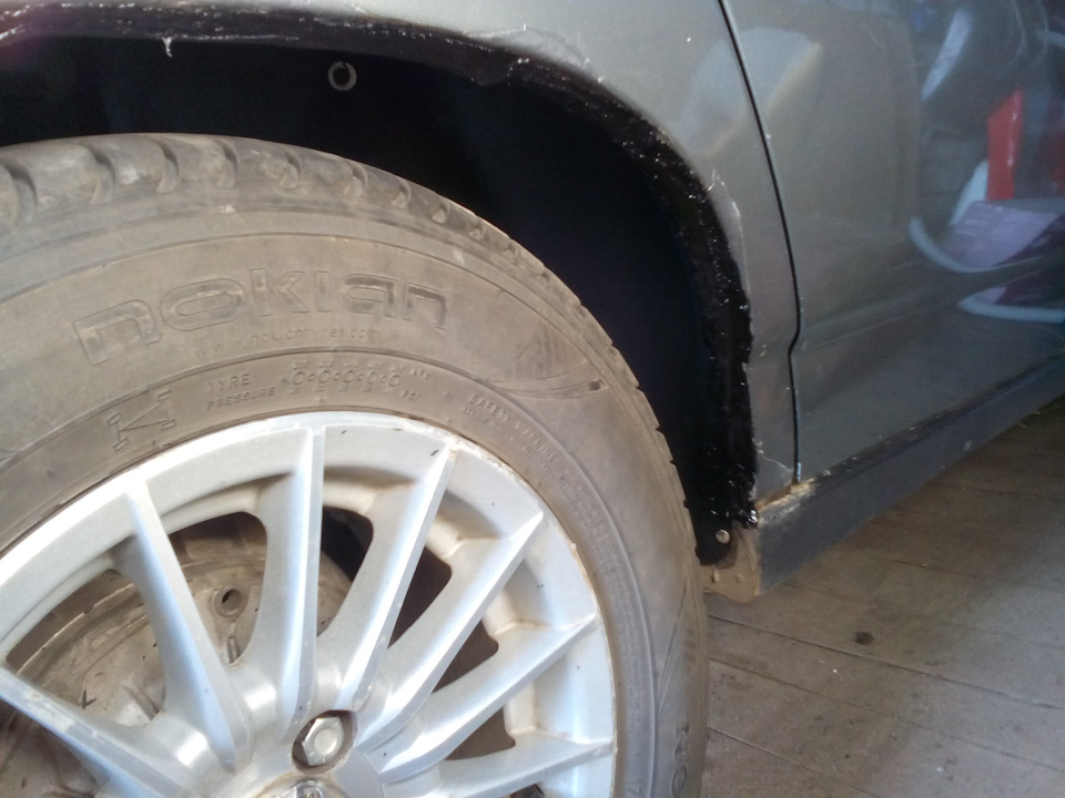

Сразу скажу, что не понятно по какому авто они делались, идеального совпадения нет. Но с помощью ножа все приобрело нормальный вид. Подгонял их долго, чтобы все подошло. Закрепил их на одну шпильку брызговика, на два самореза брызговика, один саморез в пластиковую накладку порога и три самореза в стакан.

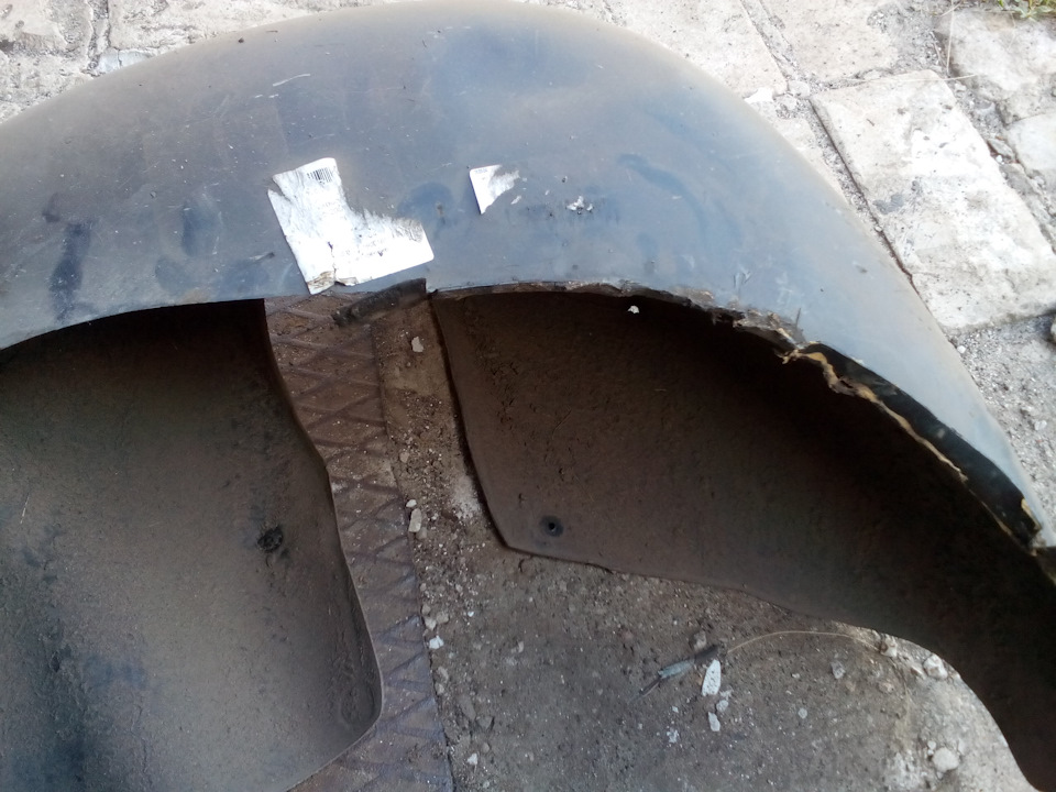

Также на внутренний буртик арки крыла положил толстый слой автопластилина с преобразователем ржавчины. И в некоторых местах между подкрылком и аркой тоже добавил автоплатилина. И стык подкрылка и арки залил битумной мастикой, чтобы не было щели. Левый подкрылок удалось подогнать идеально. А вот с правым промучался долгое время, не хотел прилегать к арке и бугрился. Что только не делал и грел и надрезал… Но все же пришлось установить один саморез в арку. И стало все хорошо. В любом случае, результатом доволен.

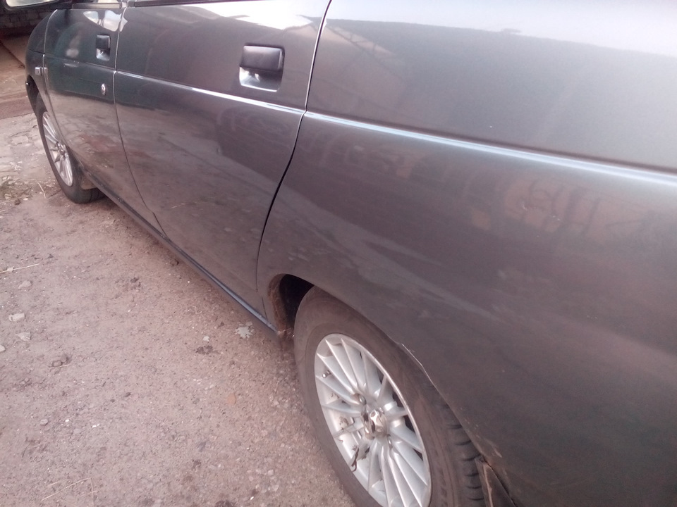

Также заметил, что потекла левая стойка. А я их менял совсем недавно, может полгода назад. Ставил стойки СААЗ. Обидно. Наверное, брак попался.

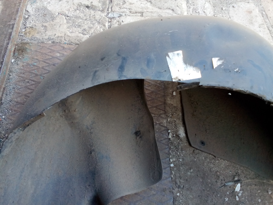

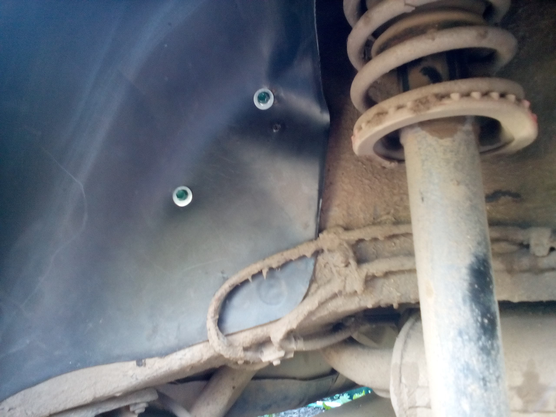

После того, как заменил заднюю балку, пришлось заменить правый подкрылок. А все дело в том, что старая балка сместилась вправо и колесом протерло подкрылок.
Вот такой стал подкрылок:
Новый подкрылок, в отличие его предшественника, встал без единого самореза в арку, что не может не радовать!

Покупал такие, но слишком жесткие подкрылки, как следует не входят в уплотнитель.
Ты их поставил неправильно
Эти внутрь арки не заправляются. Если ты это имеешь в виду.
Как раз должны заправляться, видишь разрез на локере выше брызговика ?выше разреза должно уходить внутрь арки. Так будет правильнее
Вот как раз я и хотел их вправить туда. Этот разрез я делал. Не выходит ничего.

Арки не трет ?мёртвой стоят или имеют какое то движение?
Не трет. Я их на мастику посадил.

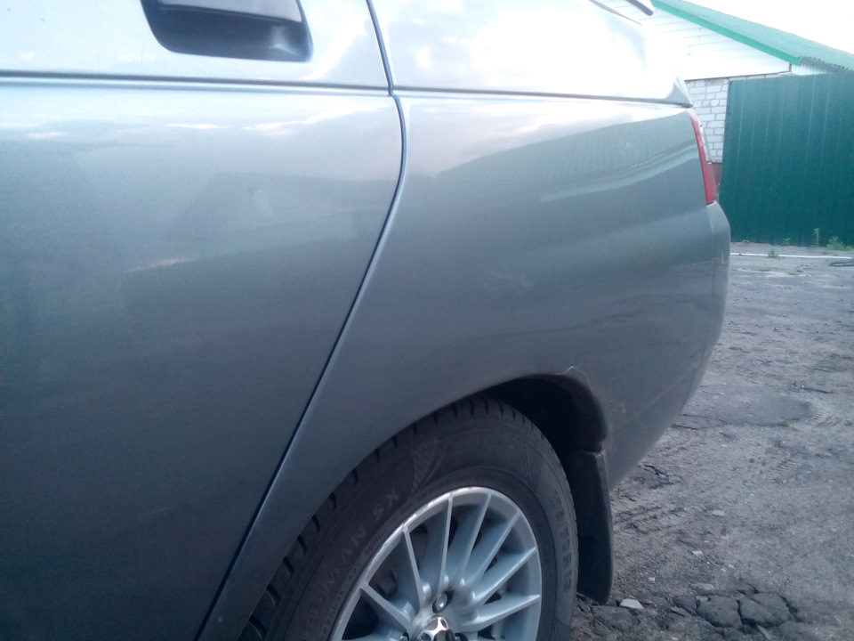

А что за зелёные шурупы? или это болты? я вот тоже глянул на сепаратор и как-то грязи там п*** много, можешь вид сфоткать со стороны, локеры от края крыла видно или нет
Зеленые саморезы со сверлами, кровельные, под ключ на 8. Шайбу с них выбрасывал, а обычную большую шайбу на 6 ставил. Чуть позже сфоткаю. Локеров не видно
Спасибо за фото, ну красота. Ну вот какой пи.ор придумал сверлить кромку крыла, у меня правый борт весь от них пошёл, да и левый чую не загорами. Будут деньги буду на покраску отдавать авто

Без саморезов не обошлось…
Ага… Печалька. Но он один в арке. Буду следить за ним!))
Наверно фиг найдешь такие, чтоб без саморезов совсем.

Ну что, пришлось заменить правый подкрылок и теперь он без самореза!
Как умудрился? ))
Заменил и он идеально встал)) я же колесом протер
