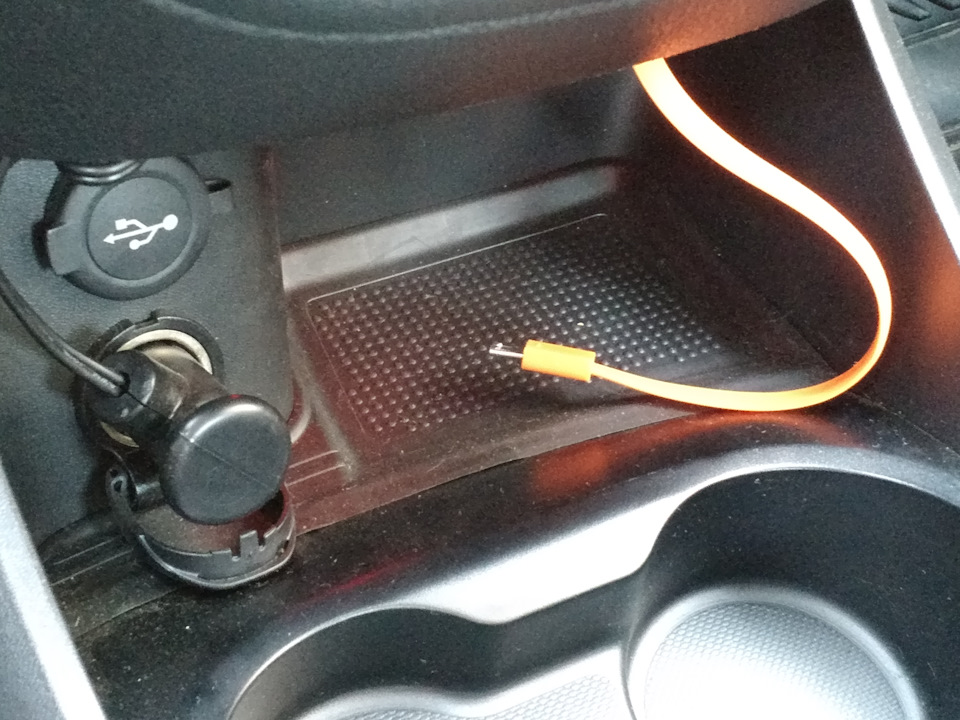

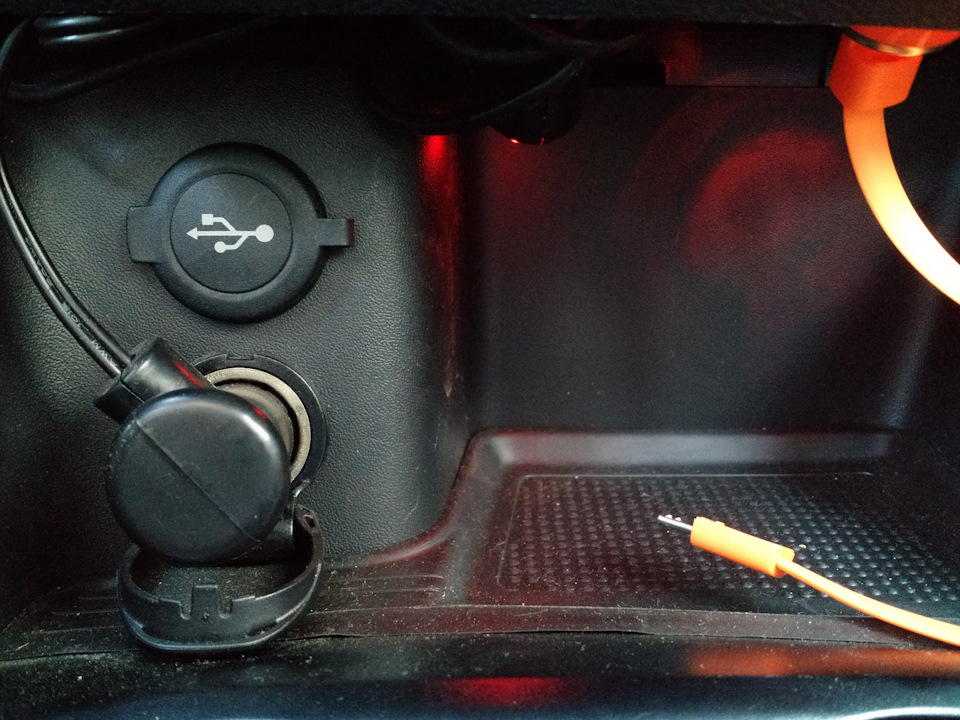

Объясните, разве прикуриватель в Весте не включается и выключается от зажигания штатно? Может от электропакета зависит? Потому что себе поставил разветвитель, спрятал его в нишу под блок "климата" (там много места) и работает ровно так, как описано в этой заметке. Задержку выключения в 1 мин настроил в регике.
В чем суть именно такой доработки?
Прикуривать в включается и выключается от зажигания вроде во всех комплетациях.
Суть такого подключения банальна — свободный штатный прикуриватель + не люблю когда в салоне что-то лишнее. В общем, свои тараканы))
Спасибо, теперь понял. А у меня вот так. В большой нише три гнезда. Даже огромную зарядку от регистратора не видно.
