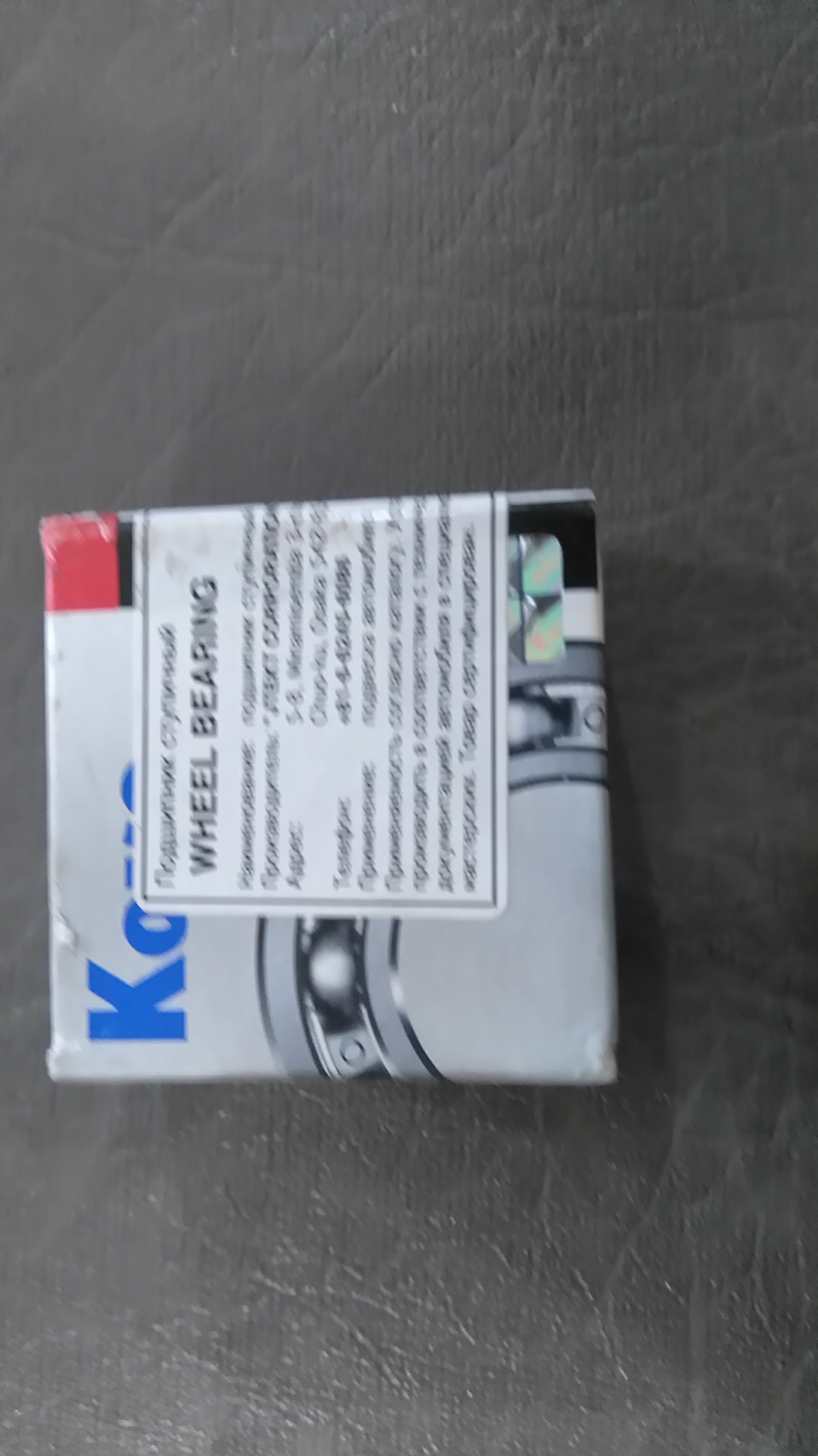

В дополнении к посту о ТО нашел не достающие фото сальников и подшипника.
Возможно кому-то пригодится.
Есть небольшие тонкости:
-подшипник игольчатый был куплен по KOYO BTM344017A, так как в упаковке оригинала будет находится тот же подшипник но за двойную цену.Запрессовывать в ступицу удобно головкой на 30.
-сальник который набит на на внешнюю гранату полуоси обычно продается вместе с ней, но в мое случае был куплен отдельно 90304-Т0001.По каталогам он бьется на HILUX.По 100ке найти не вышло.Заказали на свой страх и риск и вуаля именно то что нужно.
-конусные коксы вообще-то одноразовые, но наши мастера их не часто меняют.Я менял как положенно.
Запчасти на фото: 9031672001, 90304T0001
Запчасти на фото: BTM344017A, T160B
Запчасти на фото: 4232360030, 9038135001

Номер подшипников основных имеется?
9008036098 внутренний подшипник
9008036067 наружный подшипник
в первом посте о ТО есть больше инфы
