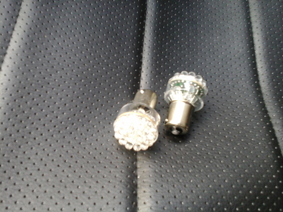

Затонировал я перед, и понял что ночью парковаться задним ходом трудновато, приходится стёкла опускать, да и вообще свет от лампочки заднего хода на наших машинах, оставляет желать лучшего!
Начитался на драйве кучу выходов из положения, купить нормальную супер ЯРКУЮ диодную лампочку — денег чё то жалко (рублей 600 минимум), я не принимаю во внимание дешевые "кукурузы", или типа них — ничего они не светят.
Ксенон, тоже не стал, решил сделать так:
Купил обычную лампочку заднего хода и лампу Н3
Ещё было куплено — вольтметр и нашёл кусочек красной плёнки — но это уже другая история…
Ну так вот — потрошим лампочку оставляя только цоколь
у лампочки Н3 обрезаем провод
Припаиваем проводок к пипке, а юбочку у Н3 к цоколю — в общем получаем такое
Показываю результат:
Фото сделаны в гараже на улице пока не делал — день ещё
БЫЛО
СТАЛО
БЫЛО
СТАЛО
Главное не долго ездить, а то расплавит плафон ещё.
Ну в принципе разница есть, но не удивительно было 21ватт, а стало 55ватт.
Нужно ещё такую же лампочку замутить в заднюю противотуманку, а то фонарь то адин, заднего хода.
Вот как то так! Всем спасибо!

Правда LED такие брал
Пробовал из Н1 55Вт сделать, Чёт результат не впечатлил. Даже фоткать не стал. Заказывал так же LED — ГОМНО
Не расплавит )) у меня 100ватняя стоит и норм ) правда подумываю может ксенон приколхозить )
ну говорят ксен разгорается долго — пока разгорится уже припаркуешься)))
