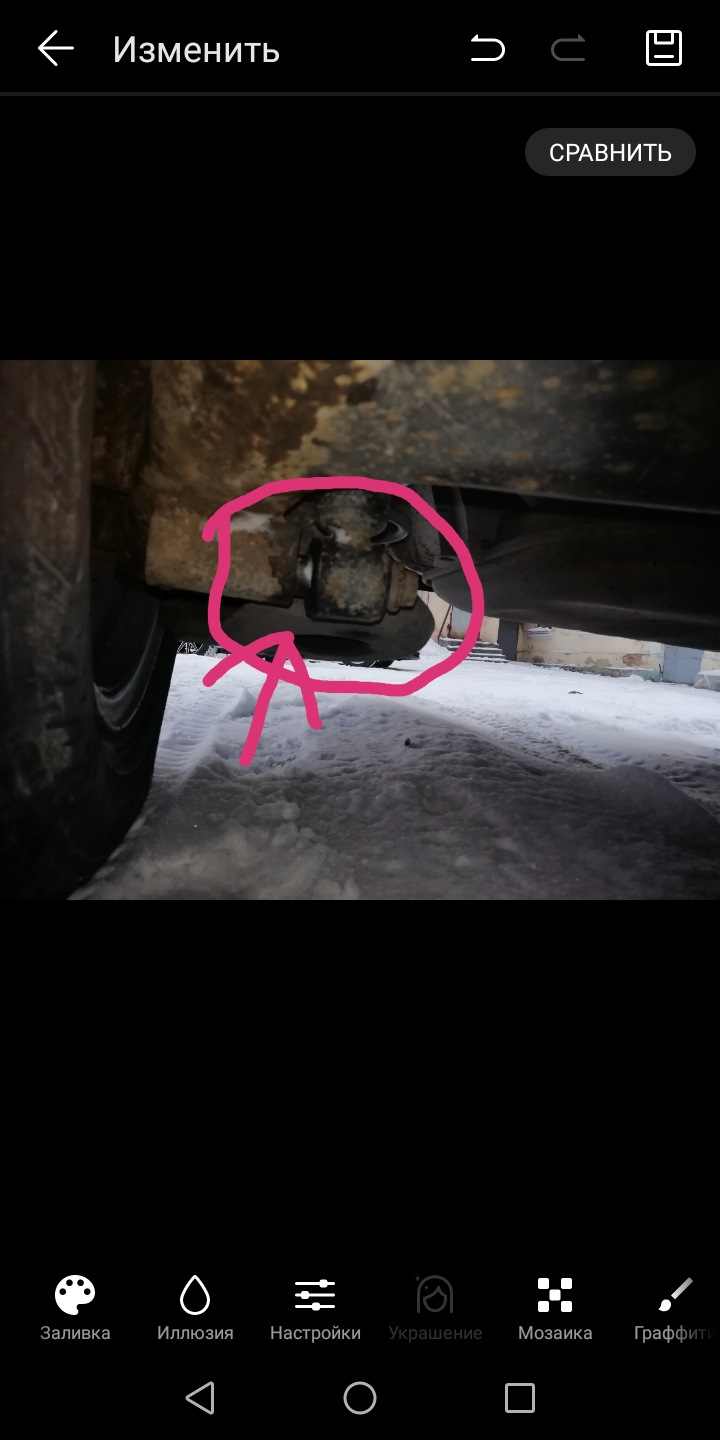

Сегодня проверил ваще не куда крутися
Подскажите так должно быть?
если не болтается и прочно закручено, то да.
У меня он выкрутился и пропал безвести. Стучало, то же подумал про борохло в багажнике)
Хорошо, что выкрутился. Повезло, в общем)
