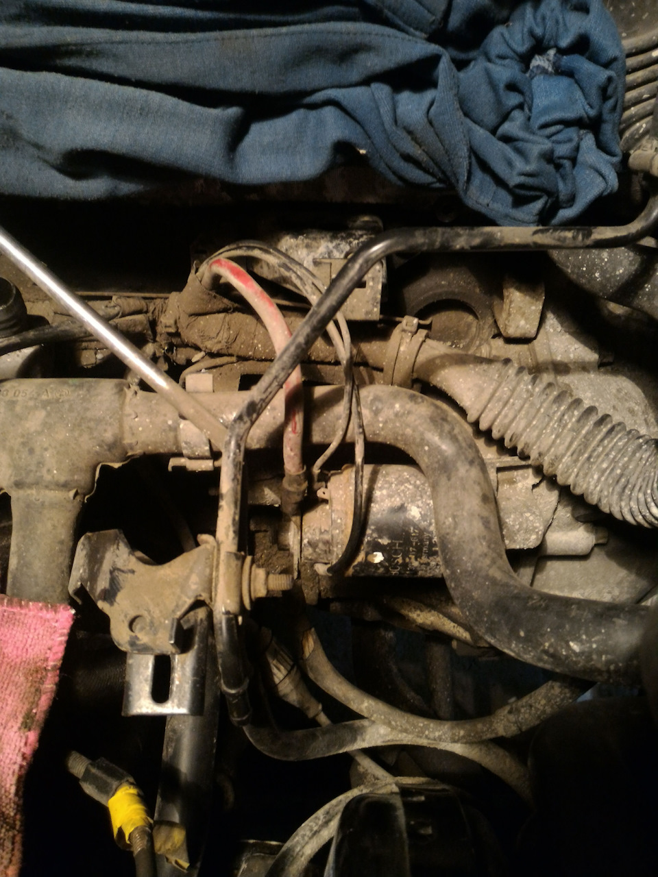

Подробно, как проверить стартер путём замыкания контактов можно найти ТУТ. После этого я начал снимать стартер. Сделать это можно двумя способами, как говорят гаражные эксперты, сверху и снизу ( с ямы ). Снизу я не представляю возможным это сделать, не получилось к нему подлезть, да и яма неудобная у меня. Чтобы добраться до стартера сверху нужно снять впускной коллектор, дроссельную заслонку и корпус фильтра со шлангами соответственно. По сути это займёт 20, 30 минут при наличии инструмента. Как снять впускной коллектор опишу позже. Итак подобрались к стартеру, теперь нужно снять провода. У меня четыре провода — 2 силовых ( толстых ), один из которых красный идёт на + аккумулятора, с гайкой на 13. Чёрно-жёлтый ( тонкий ), идёт на ключ зажигания, гайка на 10. И самый тонкий чёрный провод на верхнем контакте с гайкой на 8 ( не знаю куда он идёт, возможно на — втягивающего ).
Теперь снимаем сам стартер. Его держат три болта — звёздочки под Torx головку размером 14 мм. со стороны коробки, затянутые гайками на 12-14 с другой стороны. Звёздочки я удерживал обычным накидным ключом и откручивал гайки.

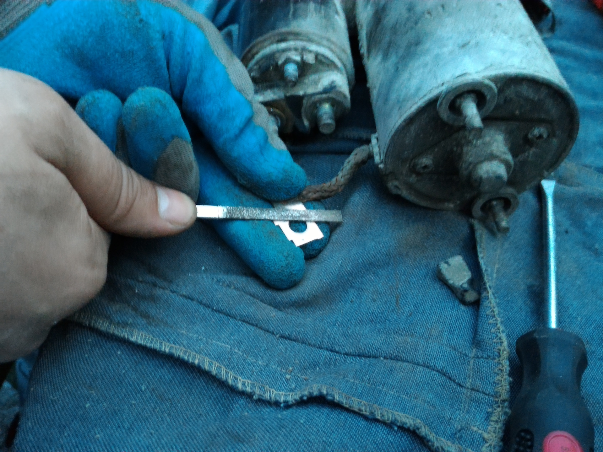

Сначала зачищаю все контакты на втягивающем и клеммы на проводах. Обдал их специальной жидкостью для очистки контактов, протёр и обточил напильничком.
