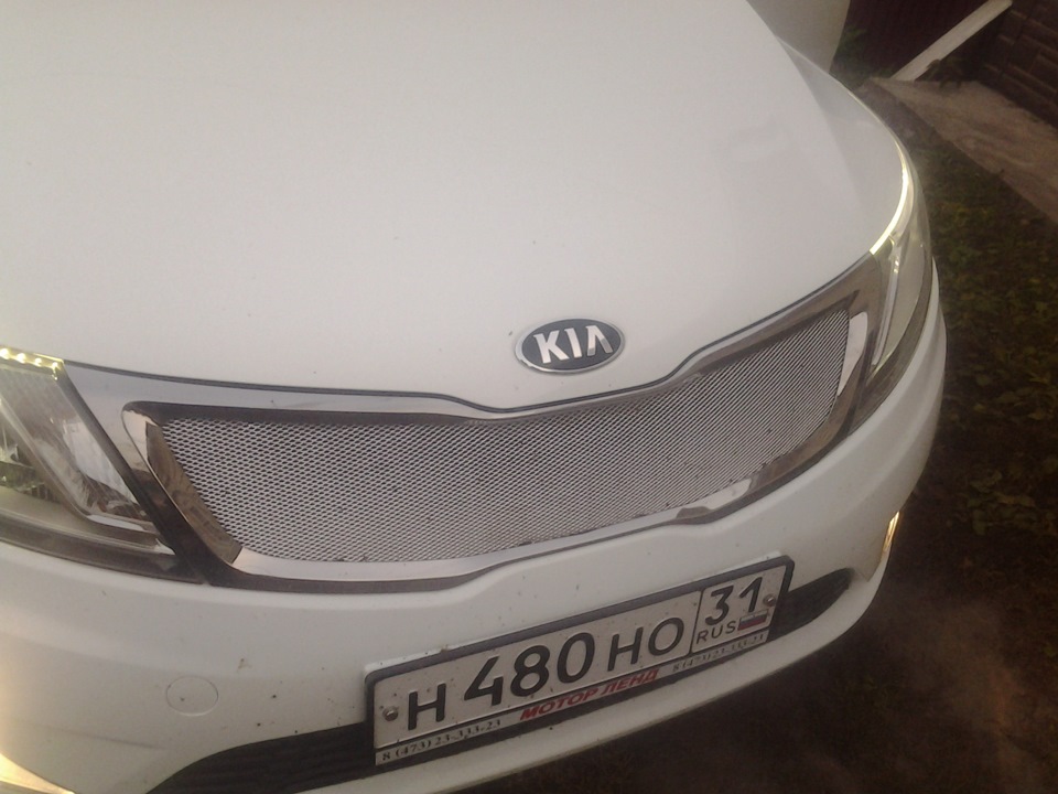

И так начнем.Первым делом купил сетку мелкую серебристого цвета и волговские сигналы…Описываю все по порядку…снимаем решетку радиатора(не снимал бампер)откручиваем под капотом 4 шурупа ключиком на 10.За тем нам понадобится короткая крестовая отвертка…откручиваем саморезы, которыми решетка крепится к бамперу…по 2 на клыках из бампера и штук 6 по периметру бампера.Снимаем решетку.После чего нам нужно открутить 10 саморезов, которые держат хромированную окантовку решетки радиатора…все разобрано…Теперь вырезаем сетку по размерам хромированной окантовки, прикладываем и собираем все в обратном порядке…и очень радуемся результатом))))

Привет! Подскажите пожалуйста, сижу гадаю хожу вокруг да около)) как правильно разметить? Полностью хром рамку обводить чтоб вырезать сетку, или как?
Нужно все крепить на саморезы, а то отлетит
Тоже попробую белую замутить. Интересно, долго ли будет держаться белая краска или облетит после третьей мойки? Как у тебя с этим делом?
Я праильно понял, что родную решетку резать не надо, она просто отделяется от окантовки?
да…я не резал
