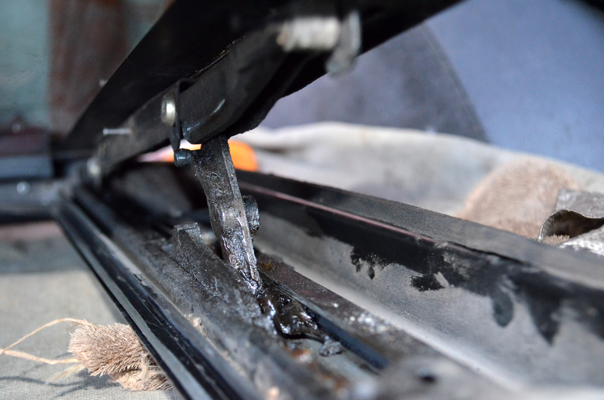

После снятия люка первым делом удаляем электродвигатель.
Если люк в положениии закрыт, то давя на поперечные кронштейны с двух сторон можно поднять стекло.
Далее как-то помечаем или иначе фиксируем на планке положение гаек крепления стекла
Затем снимаем стекло.

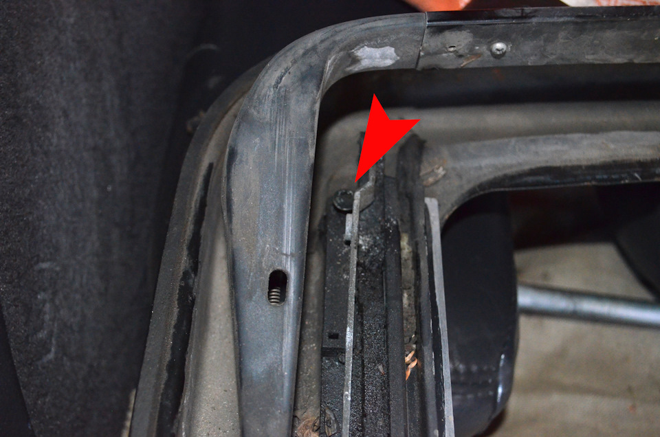

Откручиваем по 2 винта с каждой стороны.
У меня видно где был винт, если нужно — помечаем маркером или чем душе угодно.
Я разбирал полностью, поэтому снял стопоры, на планке их 2, один мелкий, второй крупнее.

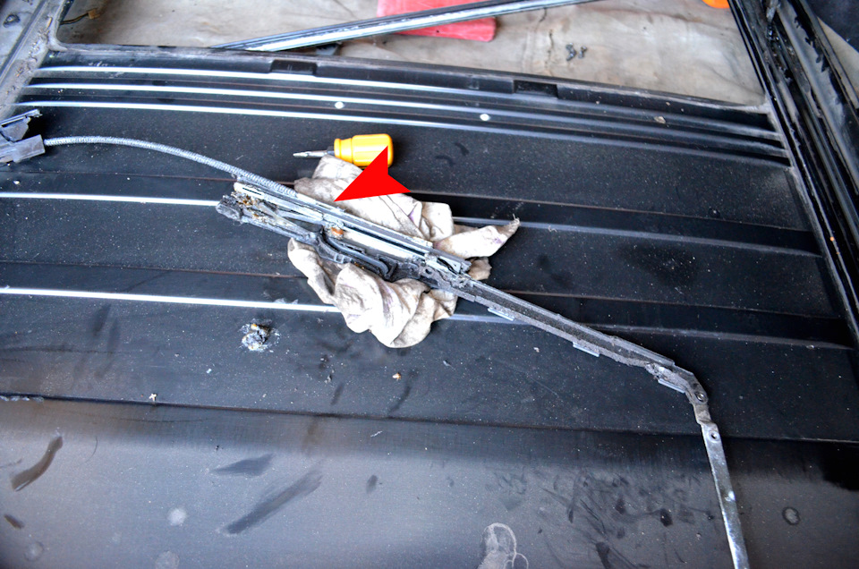

И можно вытащить все потроха. Если сразу не получается, подвигайте обе половины потрохов. Дело в том, что у них два положения, и, возможно сразу не получится. Далее можно вытащить из зацепления трос привода.
Все разбираем, по необходимости фотаем, что бы потом не запутаться, тщательнейшим образом всё чистим, смазывам.

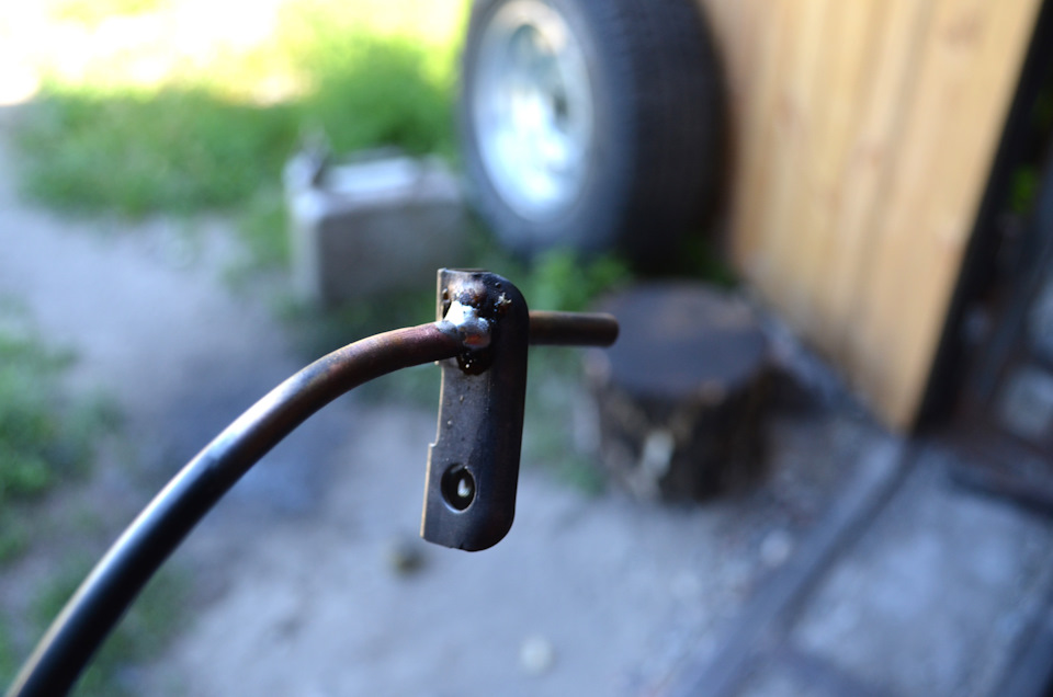

У меня отпаялась трубка по которой ходит трос от кронштейна. Зачистил, капнул паяльной кислоты, нагрел горелкой и поднес олово, все схватилось.

Привет. Снял люк в закрытом положении. Никак не пойму на какие кронштейны надо давить, чтобы открыть его. И как сильно тащить его на открывание, легко должен пойти? Чтобы не сломать что-нибудь Заранее спасибо
Мотор сними, давить на металлические штуки вперед, он поднимется.
Понял, спасибо.
