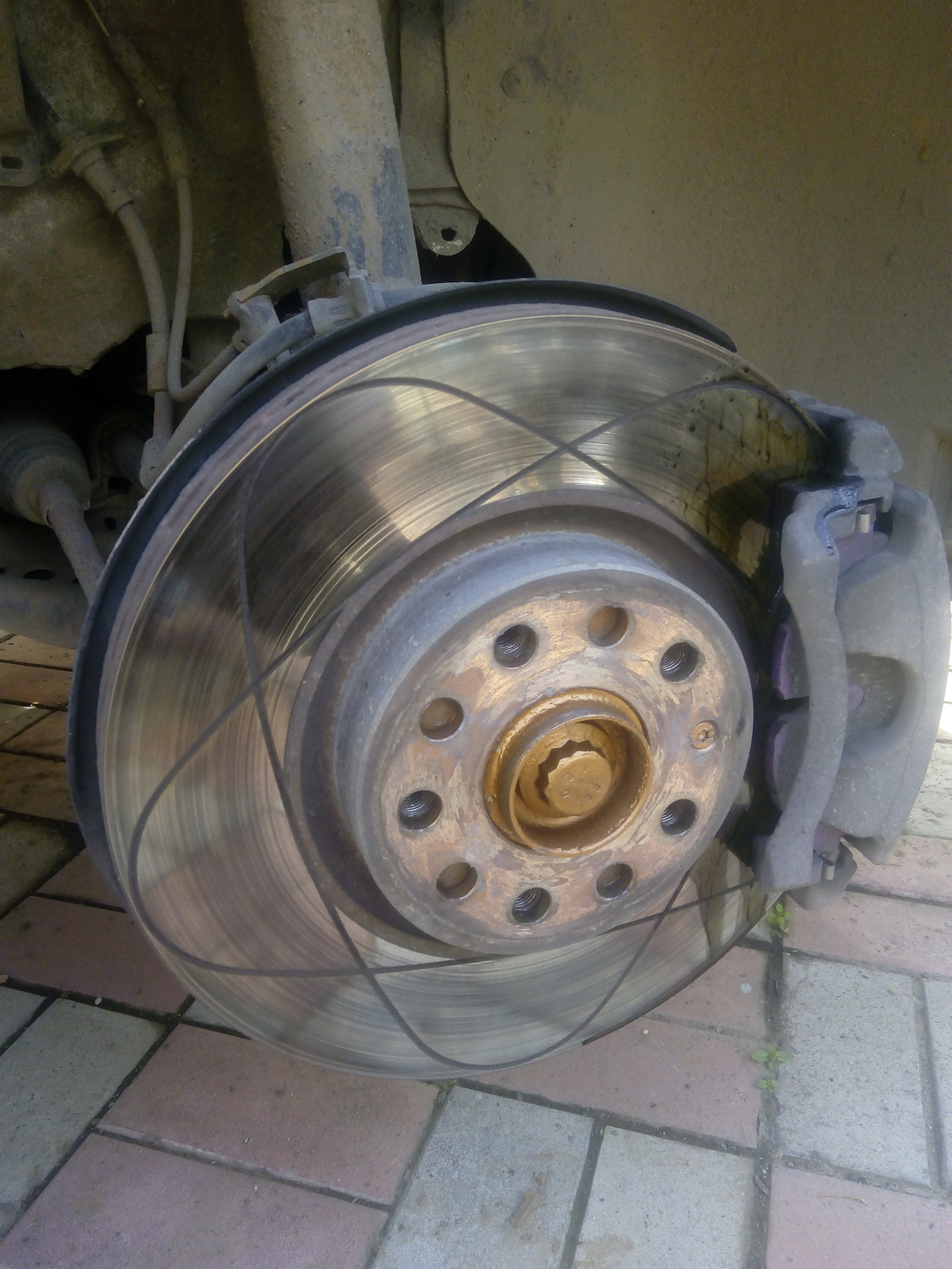

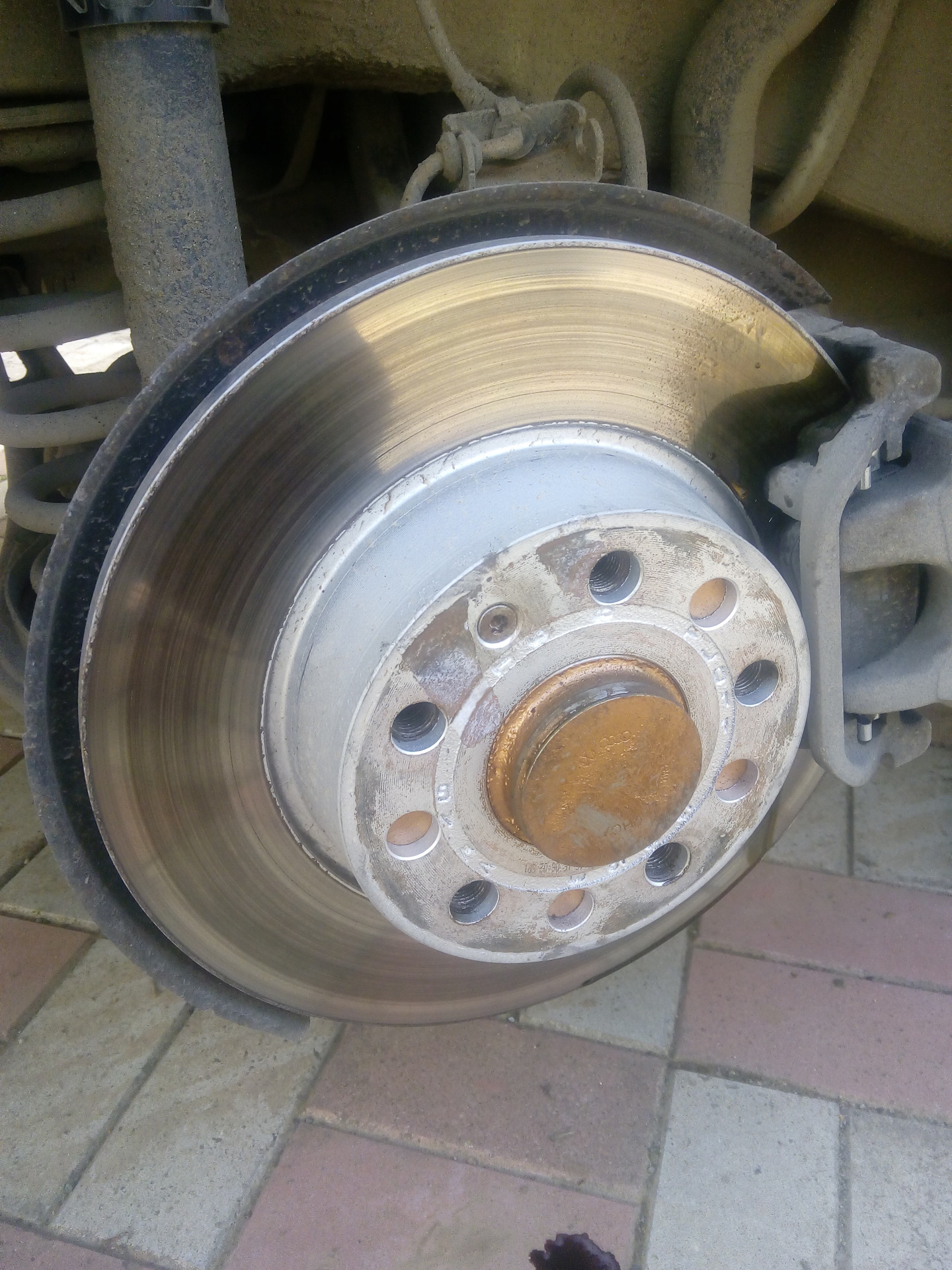

Заодно решил заменить:
1. Задние тормозные диски.
2. Задние тормозные колодки.
3. Передние тормозные колодки.
4. Тормозную жидкость.
5. Приводной ремень
