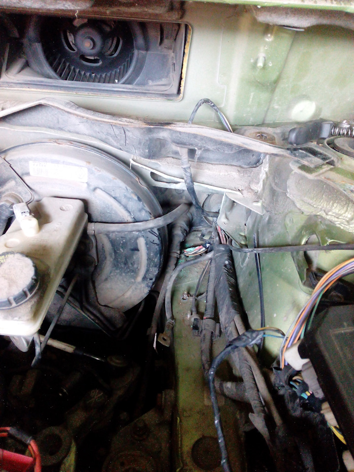

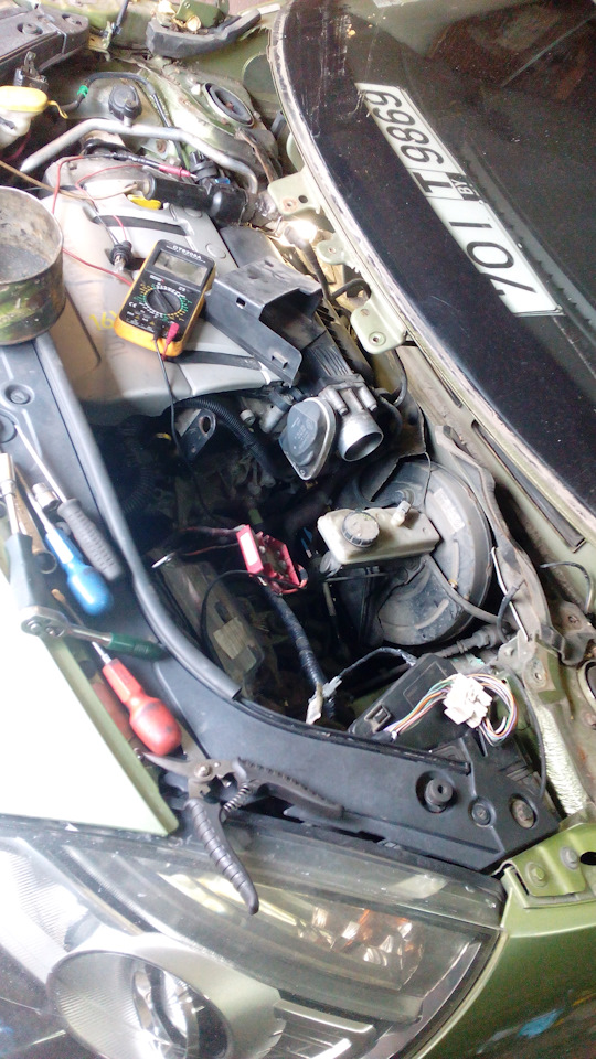

Пришло лето и нашлось время на ремонт.
Спасибо al78rus за схемы.
По ним удалось выяснить, что не приходит питание на блок АБС от БЗК. Провод между БЗК и АБС не звонится, видимо где то нарушилась изоляция и он сгнил, хотя это и странно, т.к. он толстый. Кинул "поверх" дублирующий, т.к. старый нет возможности вытащить и найти неисправность, ограничился снятием корпуса воздушного фильтра.
Схемы на всякий случай приложу.
