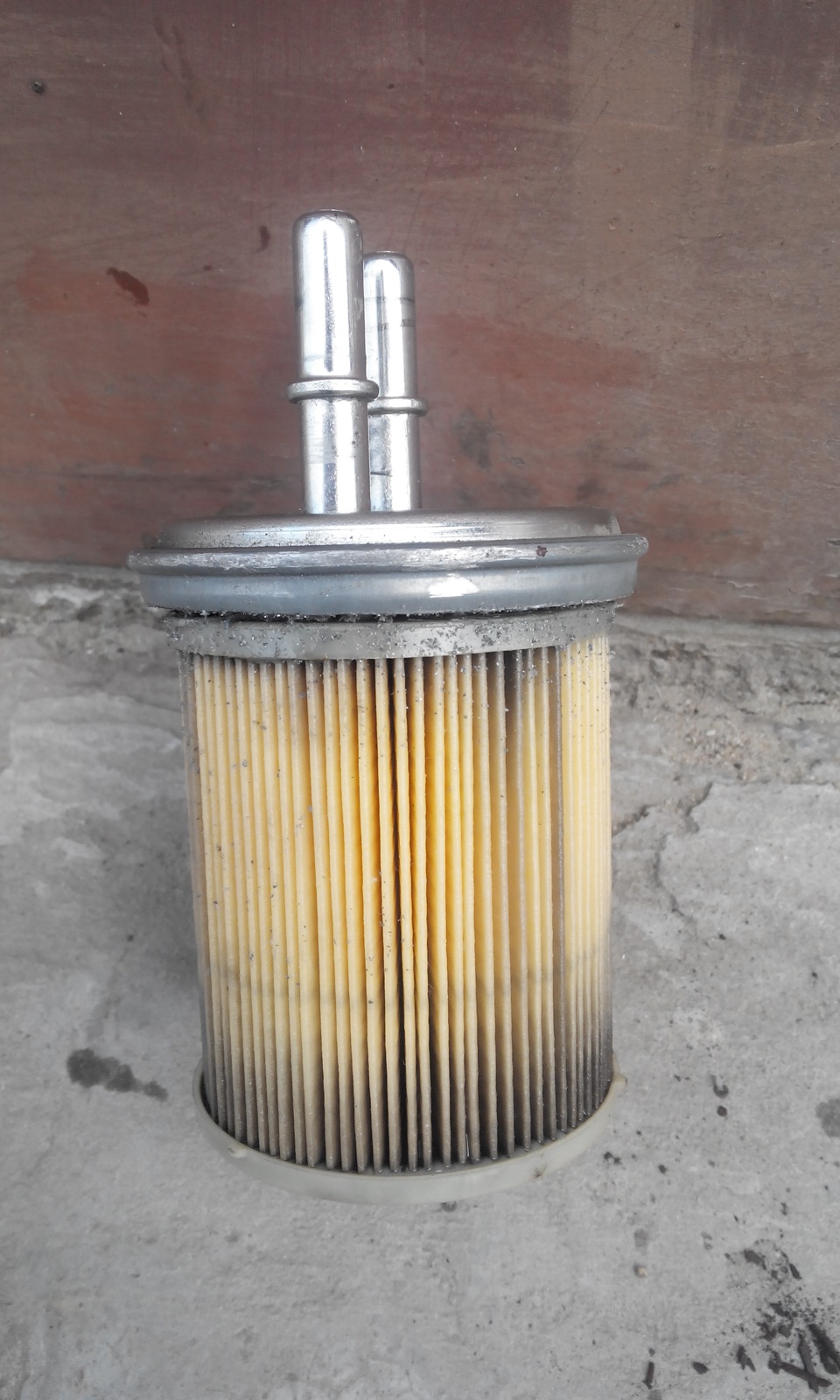

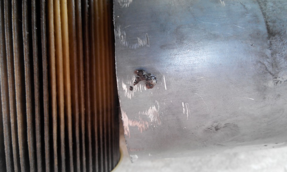

Далее берём болгарку и разрезаем старый фильтр, он проехал 25 тыс. Надо же посмотреть какой стал фильтрующий элемент после белорусскай солярки.Заправка только Беларусьнефть.Видим результат можно было тыс 10 ещё ездить, но советуют менять после 10 тыс пробега. Отстойник из фильтра сливал после зимы было немного жижи.
