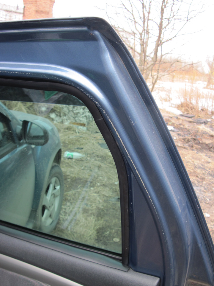

Может кто посоветут к чему особенно тщательно надо присмотреться, послушать, постукать, открыть и заглянуть, проверить на наличие корозии или потёртостей?
Перед визитом к ОД сделай диагностику, желательно бесплатную)) подвески ( я так поступил перед ТО-4).
Будет понятно, что должны поменять по гарантии.
По ЛКП обрати внимание на потёртости от резинок арок задних дверей, и порогов. Под "саблей" на 5-ой двери — это обязательно))
