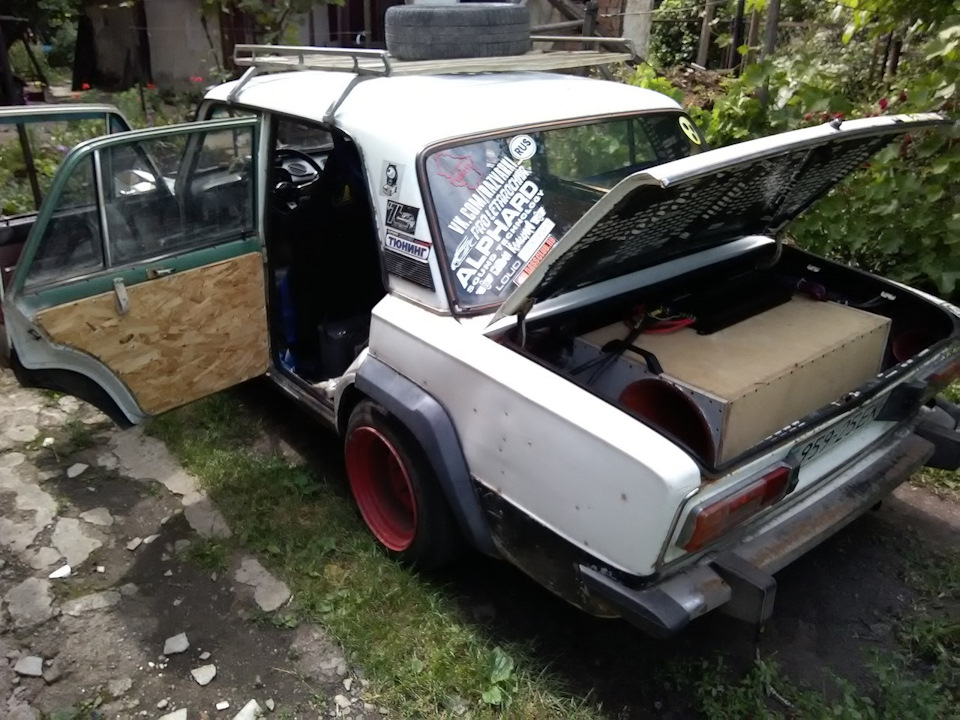

А дело было так… короб на 2х160 трубах ну никак не нравился мне, а точнее трубы не нравились и сильно я хотел их заменить на 1х200 трубу! раскрывы нашёл, трубы заменили и… настройка в р-не 33Гц, пик 37-38-39Гц (одинаковые цифры) и дальше с не плохой полочкой, т.е. музыкально так, так сказать повседневчик удался!

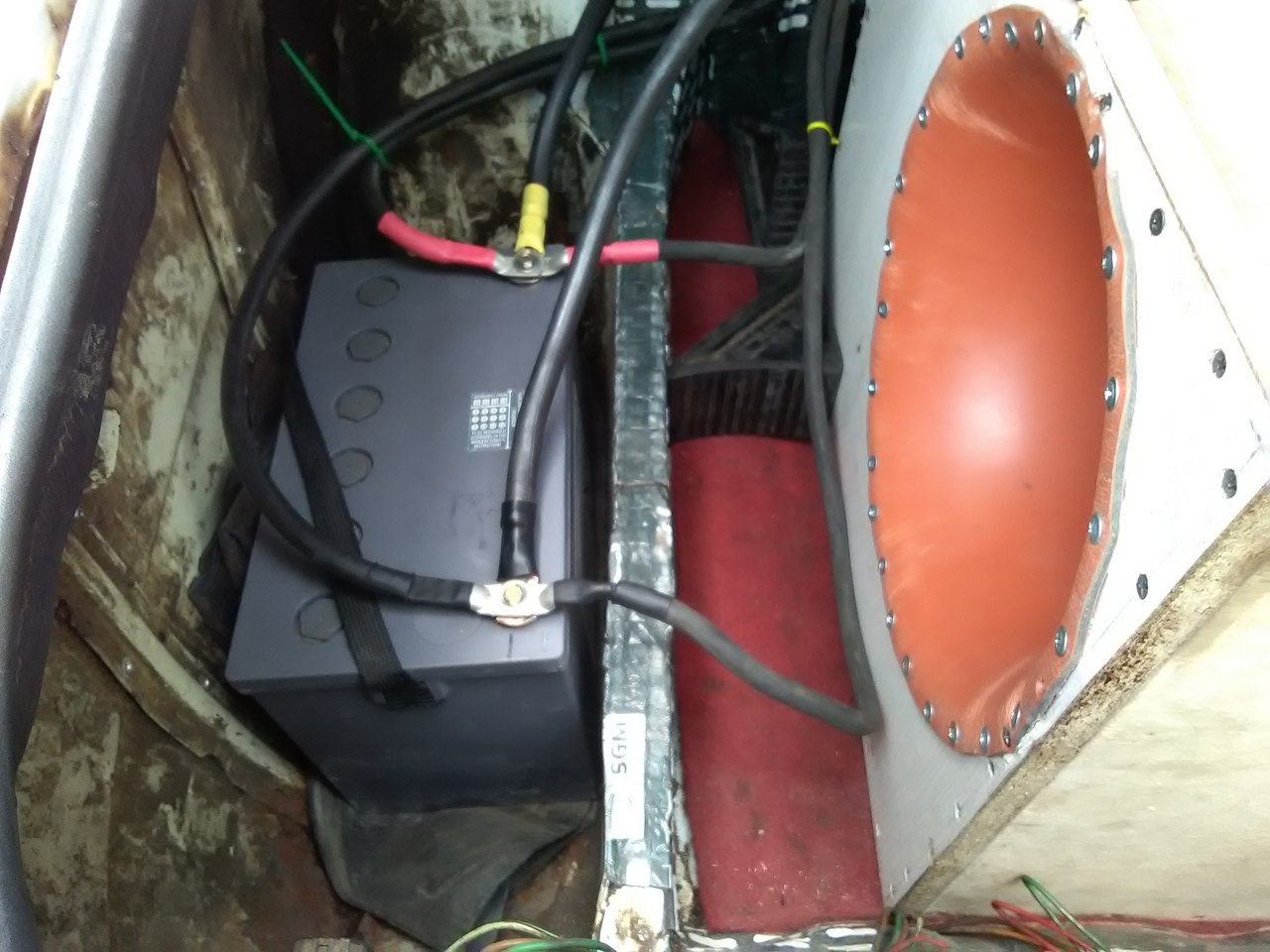

а дальше первый этап RBF… решил ехать с повседневным коробом, знакомый гель 100Ач дал в пользование, я выбрал трек, цифра устраивала, НО… во время замера что то пошло не так. ну пропадает бас на доли секунды когда больше 30 делений на пионере кручу… кое как отстрелялся 145.31 на 38 и занял почётное второе место в классе "Профессионал"

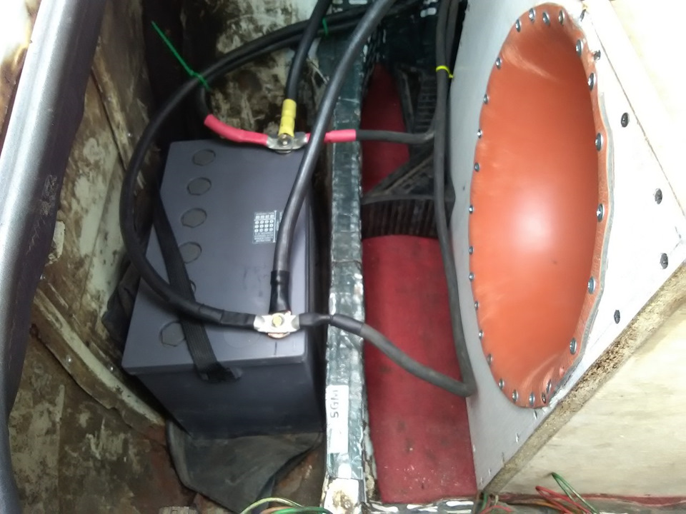

а оказалось всё очень просто, всего лишь от вибраций отлетела клемка с тумблера включения моноблока, а мы всю систему перебрали, даже в другую машину всё перекидывали по очереди, т.к. я до последнего думал что усь или саб кончился…
на очереди второй этап RBF… меняем гель 100Ач на агм 92Ач, задне двери ставлю уже с остеклением, полноценные, а вместо карт просто OSB 12мм, прироста нет, но и просада меньше с агм и средний рез подрос, а пиковый нет… ну да ладно, трек тот же, и не пристреливаясь поехали… и опять второе место с резом 145.85Дб на 38Гц (как и на первом этапе не дотянул 0.3Дб до первого) ну там ящик боевой, а я то с повседнева, так что не очень то и обидно, но задумался…
а дальше был тюнинг фест в рамках которого организаторы проводили соревнования по неограниченному звуковому давлению, все были в одном классе, зная кто приедет я уже заранее знал что бороться я буду за 2 и 3 место с моим хорошим другом, которому я уступаю первые места в этом сезоне, НО он приехал тоже с повседневным коробком… я даже выдохнул немного, но все то в одном классе, а приехала к нам машинка со 150+ уверенными ну и как бы всё так и сложилось… 150+ первое место, я с резом 145.4 (хотя ещё одну агм докинул и того имел на борту уже 274Ач) и третье место увёз мой друг и соперник на соревнованиях RBF с результатом 145Дб (ровно)

Очень хороший рез, я правда думал у тебя багажник закатан как следует) а посмотрел на крыле нет вибры( чего так?
денюжек надо на вибру… а так там ещё есть где рез копать… думаю это далеко не окончательная цифра!
а крыша проклеена?
нет, пока ещё нет…
