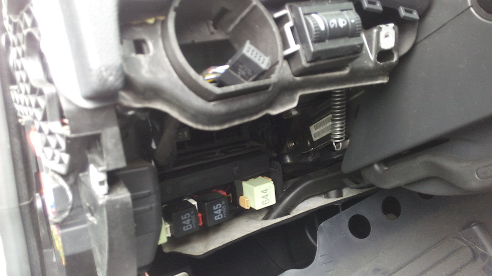

Снимать ВСМ мастера отказались, ответили, нам нужна только плата.
Полез разбирать самостоятельно, хотя ранее этого не делал, но зато начитался много, пока искал нужную мне микросхему.
Добрался до блока, вытащил, разобрал его, а все микросхемы расположены с обратной стороны, на фото выделил 6 пластмассовых заклепок и одна микросхема ее зачеркнул не трогать ее, заклепки которые аккуратно убираются просто нагретым паяльником.
С другой стороны совсем другая картина, как оказалось на плате ВСМ три таких микросхемы с моим номером, я даже не много офигел, ведь заказал я одну.
И мастер говорит какая из них ? Да ХЗ отвечаю )
Короче прозвонил он из все три по пинам, и сгоревшая была найдена, и только одна !
Перепаял мастер тоже не быстро 10-15 минут, микросхема маленькая, с каждой стороны имеет по 12 усиков.
Далее установил ВСМ на место, все заработало снова в штатном режиме, для меня гора с плеч победа.
