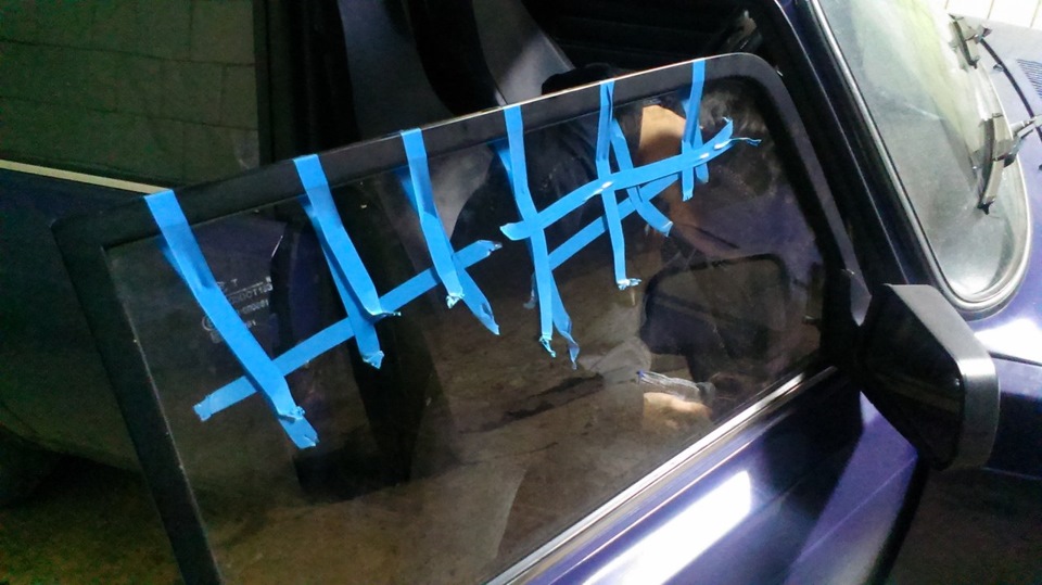

Я заклеил стекло и поехал в автомагазин.

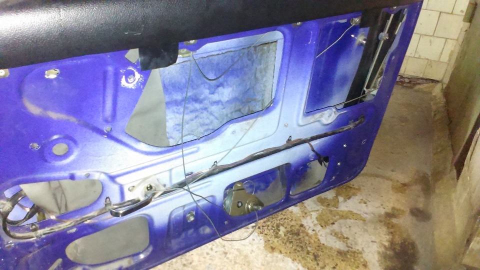

Дальше произвел натяжение по картинке. Нет ничего сложного. Только не срывать специальный зажим на тросах до полной установки во все ролики. А перед натяжением уже сорвать.
Немного помучался с настройкой стекла, оно то до конца вверх не поднималось, то вниз не опускалось как надо. Я считаю что вернее всего будет механизм без стекла опустить до упора, как будто стекло опускаете, потом пару оборотов назад и стекло по центру закрутить. Так у меня и получилось.
