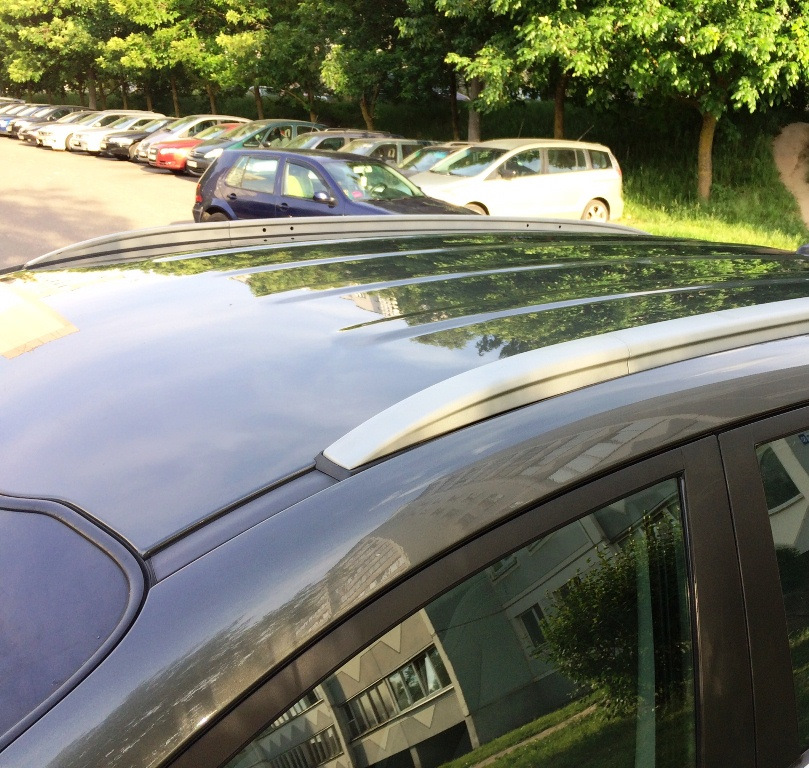

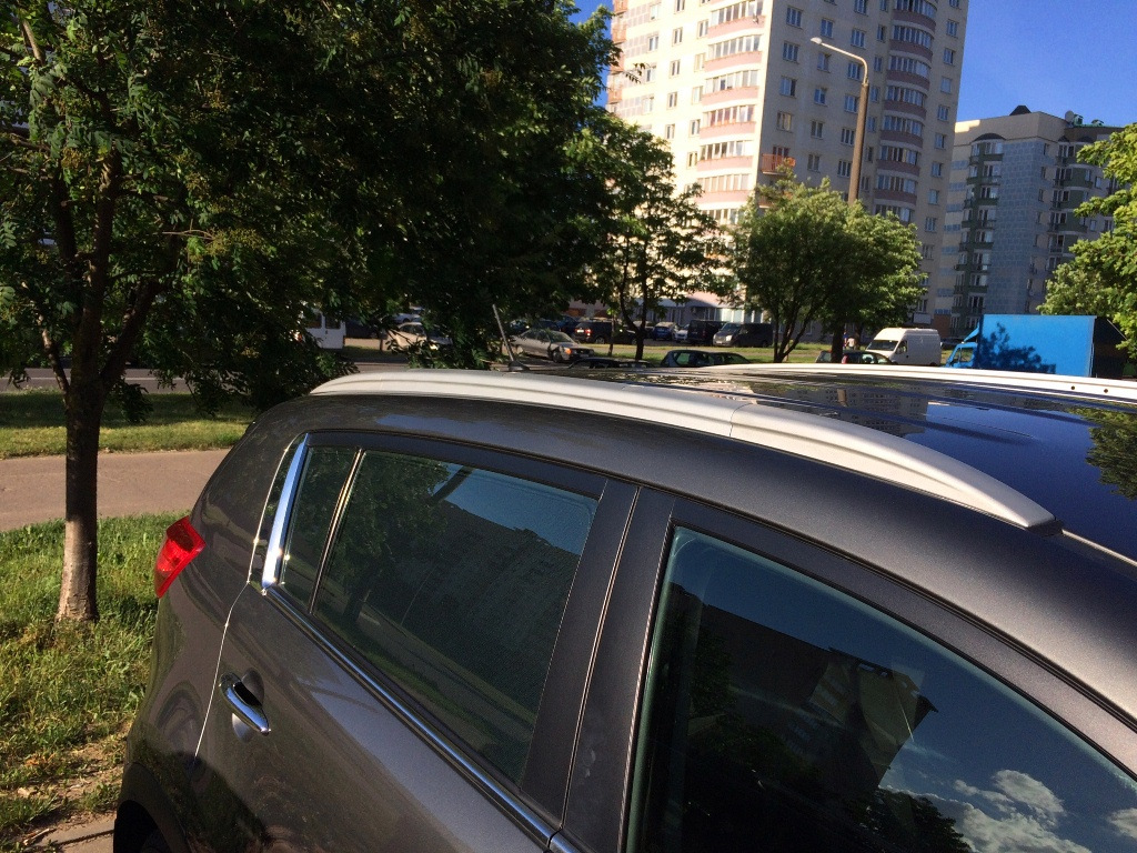

После зимы стали активно облазить рейлинги. Решил рискнуть и покрасить сам из баллончика. Для этого купил грунт, краску и матовый лак (всё универсальное). В теплые летние выходные на даче всё снял, зачистил наждачкой (всю старую краску не снимал, а длинные части вообще не зачищал), обезжирил уайт спиритом и приступил к грунтовке. Наносил грунт в три слоя с промежутком в 10-15 минут. После этого оставил всё на ночь сохнуть. Утром начал красить. Краску так же в три слоя, но с промежутками по минут 30. После нанесения последнего слоя краски, оставляем это всё сохнуть часа на два. А затем уже наносим лак, столько же слоёв с промежутком 10-15 минут. Снова сохнуть часа на два и можно устанавливать.
После установки отличий от того, что покрасил из баллончика нет совсем. Надеюсь, результат проделанной малярной работы продержатся долго:)
