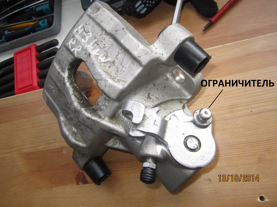

Привод ручника — может вращаться туда-сюда, и не может выскочить -т.к. ограничен запрессовынным ограничителем

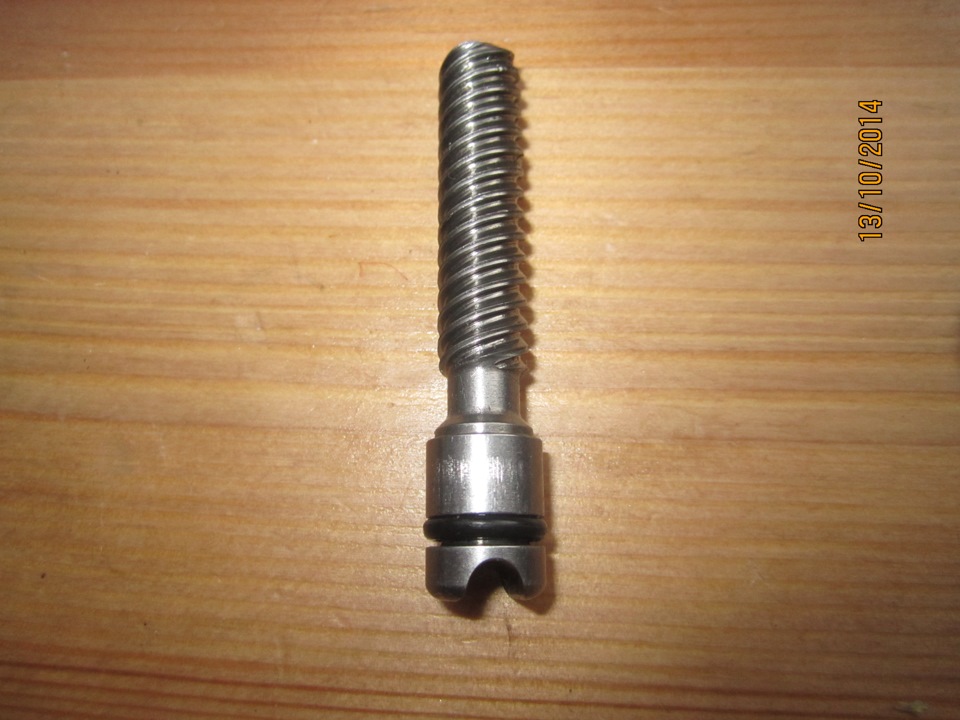

Внутри цилиндра — распологается винтовой шток
Чтобы вынуть внутренности — надо рассмотреть устройство
Вот так в собраном виде установлено в цилиндре
Шток крупно

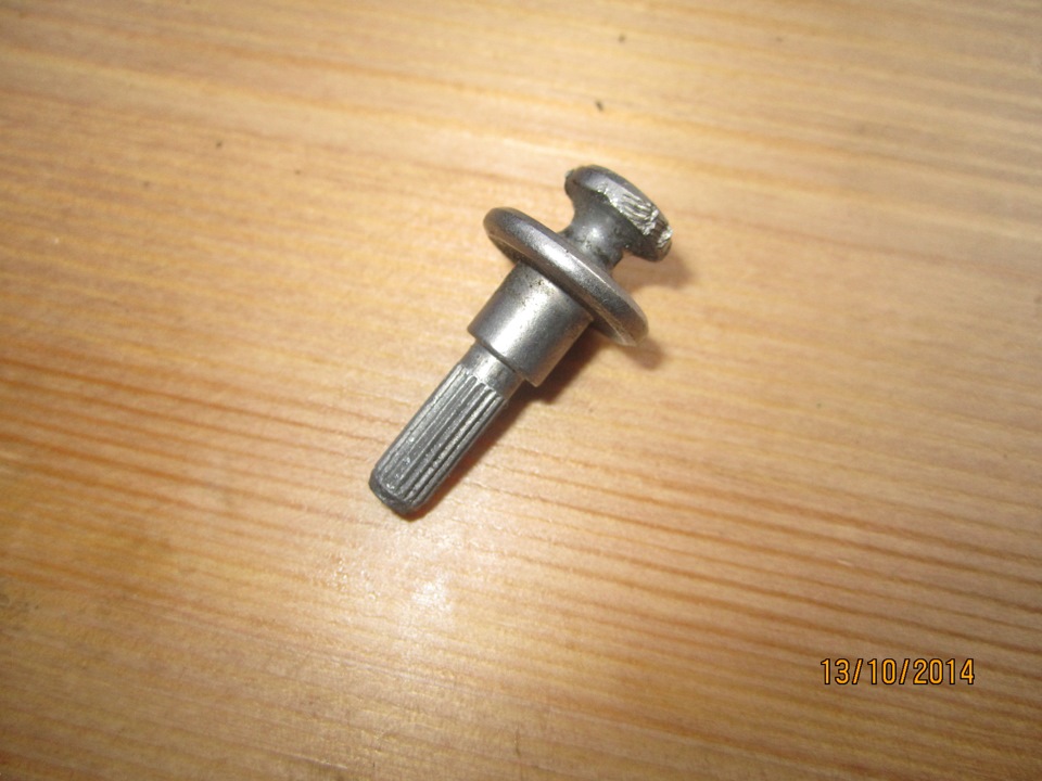

Чтобы вынуть ось привода ручника, нужно выбить фиксатор
и вынуть ось

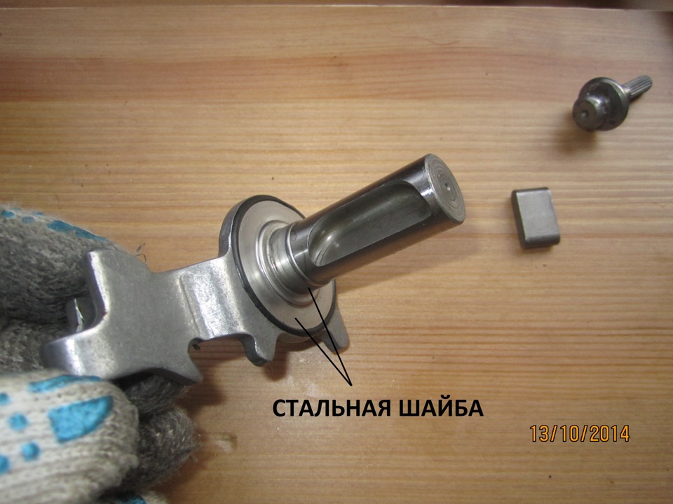

На ось напрессована фигурная гладкая шайба. На корпусе установлена манжета от грязи, которая уплотняется упираясь в эту гладкую шайбу.

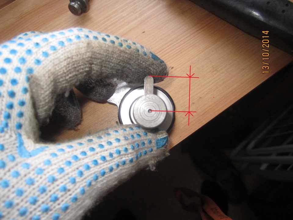

Осталась последняя деталька -толкатель. Толкатель опирается на фигурный вырез на оси, при этом установлен вертикально в отверстии цилиндра. При повороте оси — толкатель немного выдвигается, примерно на 2 мм
Получаем такой принцип работы этой части механизма.
1. Когда дергаем ручник, поворачиваем ось.
2. Ось поворачивается, выдвигается толкатель.
3. Толкатель давит на винтовой шток.
4. Шток прижат к дну цилиндра с пом. пружины.
5. Когда дергаем за ручник, винтовой шток выдвигается примерно на 2 мм, преодолевая пружину. Если перестать поворачивать ось — под действием пружины шток вернется на свое положение а ось — повернется назад.
Важный момент уже можно отметить.
Эта пружина — и есть — ВОЗВРАТНАЯ ПРУЖИНА КОЛОДОК! Если ничего не мешает, то — ИЛИ при дергании ручника и последующем отпускании, ИЛИ — при нажатии на тормоз и последующем отпускании — эта ВОЗВРАТНАЯ ПРУЖИНА — должна отводить поршень и таким образом разводить колодки в исходное положение!
