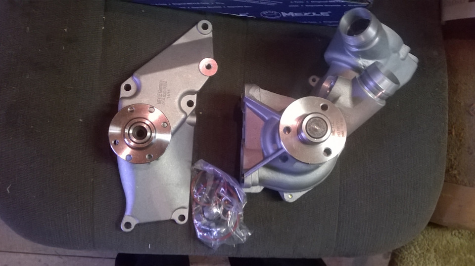

Решил поменять ремешок так как старый растянулся и любил визжать на всю улицу !Но не так все просто после установки нового ремня сначала я купил не тот ((( в общем подошел ремешок фирмы DAYCO 6PK2325 последние цифры если кто не знает это длинна ремня .И вот появился новые проблемы с тачкой! Оказалось что старый ремень адаптировался с машиной и нормально работал как я поставил новый все начало вижжать как на лютом ведре )) И я решил махнуть все ролики и помпу ))пока поменял только ролик LYNXauto PB7016 из страны восходящего солнца Япония !)И кронштейн вентилятора MEYLE 0140200032. Купил помпу но пока все отлично но помпу надо скоро менять там люфт !*******

Может дело не в том, что старый ремень был адаптирован к мотору, а новый нет (такой адаптации не существует в принципе)? Натяжитель ремня исправный? Если да, то может не совсем правильно натяжитель настроили?
Нате житель новый )сейчас все путем только помпа скрепит на холодную потом пропадает скорее всего это изначально она и навернулась да и остальные ролики уже свое отходили !
