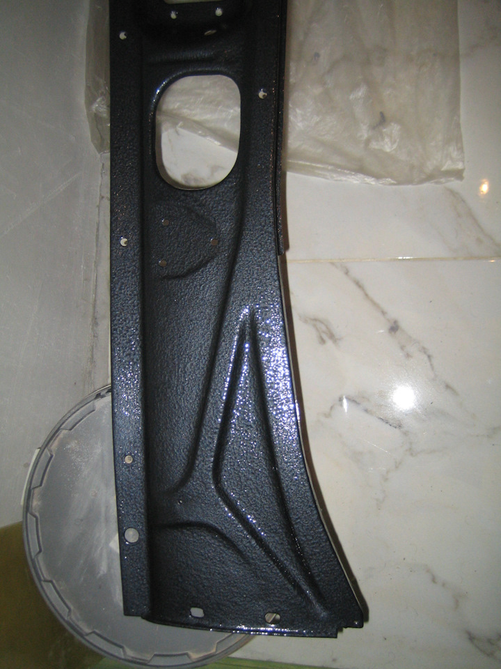

Собственно в результате внедрения фаркопа параллельно нарисовались побочные работы по кузову с низу. Вот эта суть) Слабонервным не смотреть 18+)))

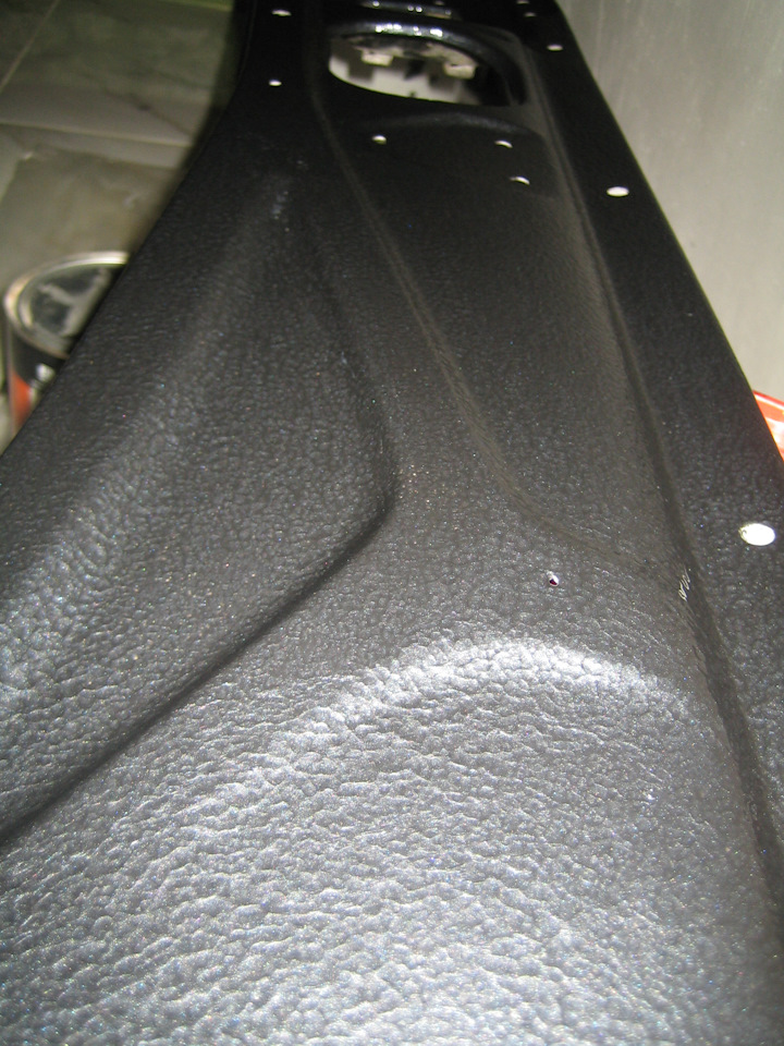

За 4 ре года стандарта ржавы не было. Тоооолько начинала зарождаться в районе отверстий. Так как это всего лишь грунт от производителя решено было покрасить.
Покрасил молотковой краской кисточкой.

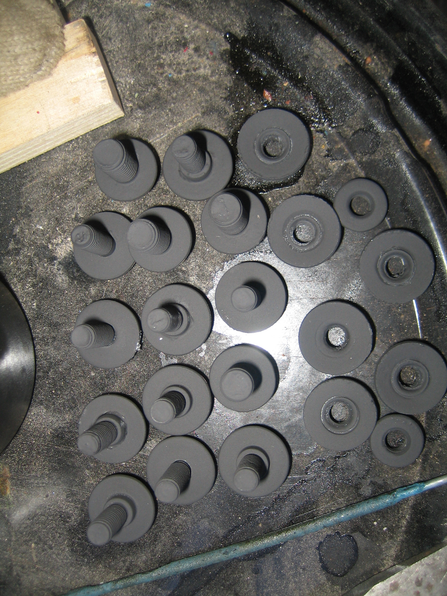

Болты подвергались консервации об этом есть запись БЖ ранее, консервация болтов. Хорошо вышло)))

Этот усилитель был вообще без грунта и в некоторых местах начала отслаиваться краска, а на крайних лепестках уже находилась въевшаяся ржава диаметром около 2см. Решено было полностью обшкурить, обработать кислотой и покрасить.
Молотковая краска с кисточкой делает хорошие вещи)))

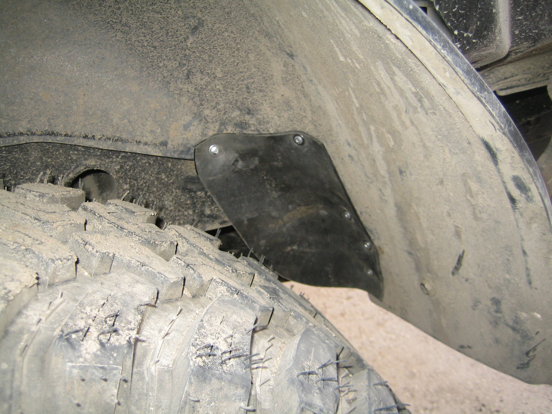

Добавил немного защиты от старой камеры УАЗа на заклёпках.

А это для новых брызговиков. Но это уже другая история))))
Пока прецедентов не было)) Тут больше не от краски зависит. От грунтовки, которую я то же тестю ГФ-21. Потому как предстоит красить волгу. А прошлые грунты меня подвели, хотя их запрещено оставлять не покрытими больше 3х месяцев. Тем не менее ГФ-21 у меня продержалась дольше, да же в агрессивной среде. Так что молотковую краску я наношу на грунт. И теперь буду тестить растворитель "Ксилол", по мне при разжижении краски он дает блеск, в противоречие растворитель 649,650, который матовит. Ну это чисто пока теория) А молотковую использую чисто из за механических свойств к царапанию и что можно наносить кистью и валиком при этом получать красивый однородный слой.

Смотрю Леш ты окончательно остановился на молотковой краске! Реально под ней не ржавеет?
