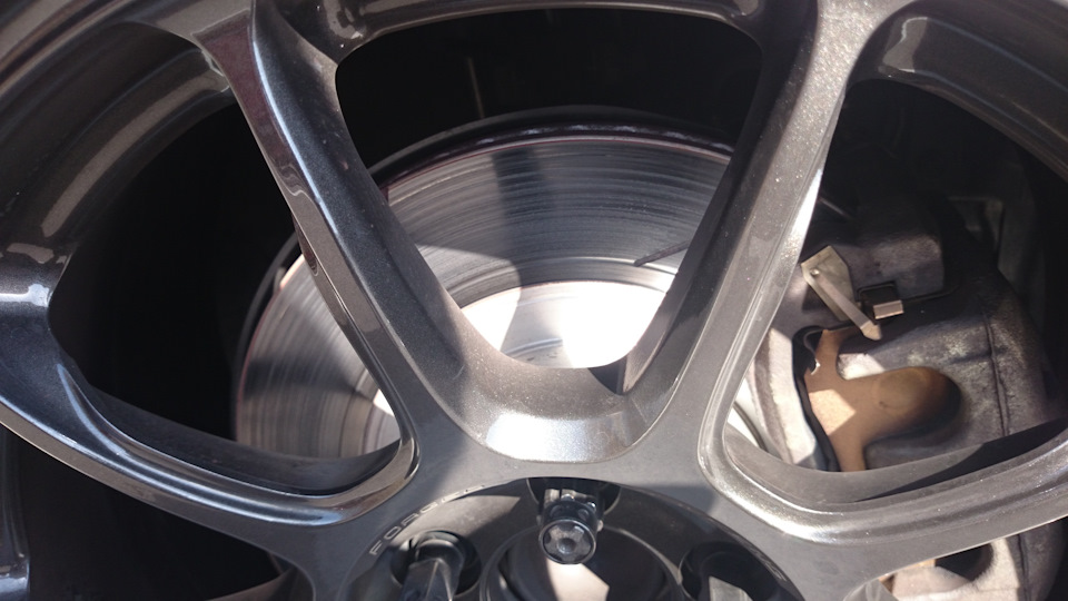

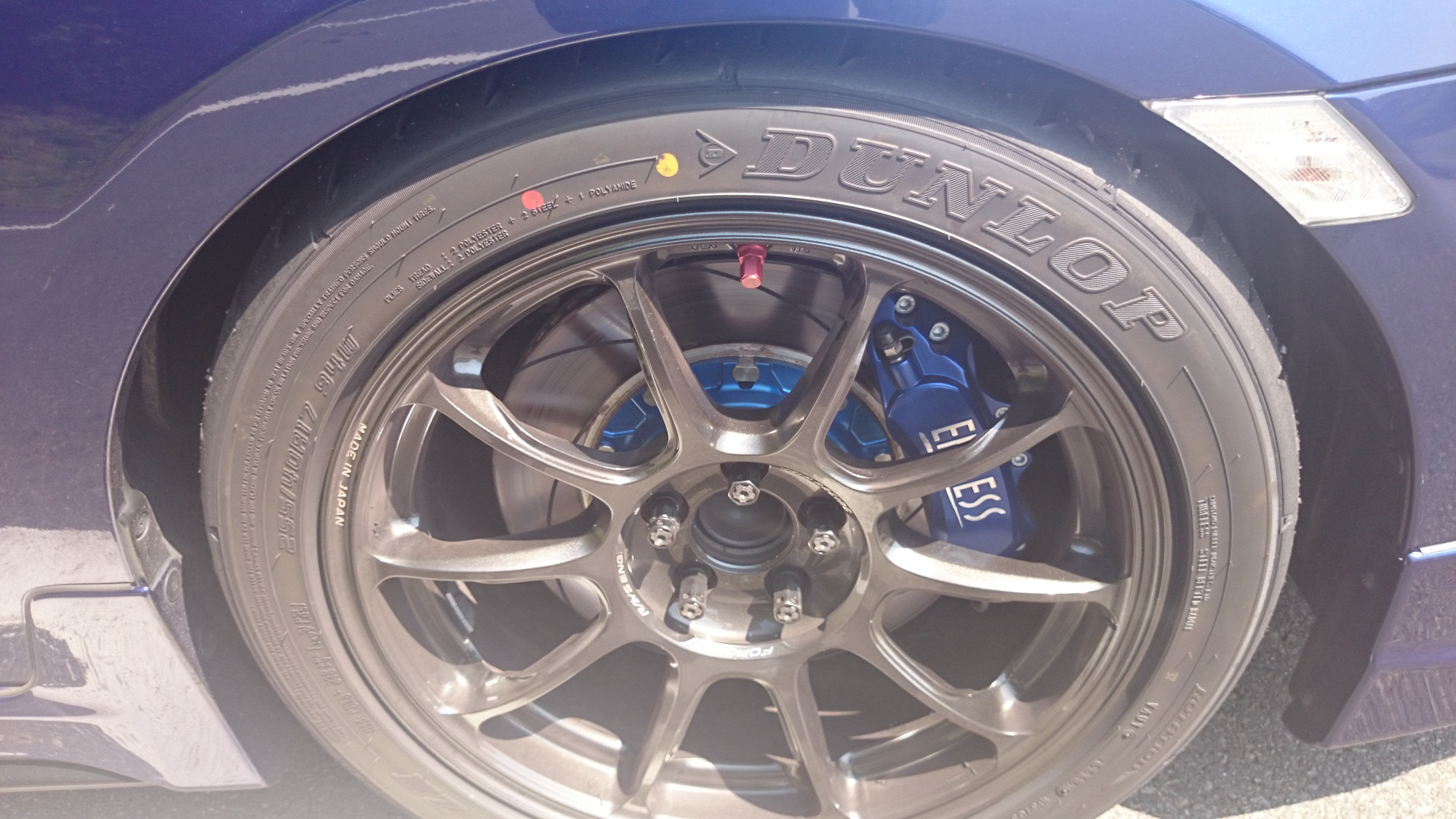

По тормозам впечатления и мысли:
Сами колодки стоят MX72, для города, серпантинов и нежесткого трека думаю идеальный вариант.
Но сам как их сточу думаю чуть пожестче поставить MX72 PLUS или NEW CC-Rg. При сильном нагреве на коротком треке все-таки чувствуется ухудшение. В плане замедления, то примерно такое же как на стоковых тормозах с dixcel type z(ну пока роторы бодрячком). По замеченным плюсам: плавный линейный отклик на педаль, нет никакого биения, ну и сами роторы микротрещинами не покрываются, спереди правда коричневеют, сзади вообще красота.
Вывод такой, что не такие уж и плохие были сток тормоза. Если давать им остыть и хороший компаунд колодок, то можно эксплуатировать на треке(жизнь колодок, роторов, пыльников и отклик не берем в расчет).

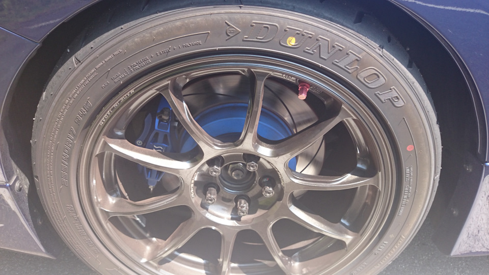

По резине:
Больше всего понравилось в плане легкости контроля при скольжении, появилось больше уверенности, машина намного стабильнее как в поворотах, так и по прямой. ИМХО на небольшом треке резина меньше размером думаю быстрее будет. Я как не пытался, пока лучше весны не смог проехать, на 0.2 с. медленнее выходит.
В итоге машина стала быстрее, но медленнее… Далее по плану нужно сбрасывать вес да увеличивать мощность, и выпрямлять руки, как без этого.

Хорошая резина очень много дает на этой машине. Я когда сменил укатанный сток на федералы чуть пошире сразу почувствовал разницу, как при дрифте, так и при обычной езде по горам.
Про широкую/тяжелую резину тоже правильно написал. После перехода на чугунную роту 17х9 кажется в машине постоянно два пассажира сидят. Когда меняю диски на дрифтовый комплект rpf1 кажется что другой мотор поставил :)
да, резина очень-очень многое решает.
моя первая в жизни гриповая резина была тоже federal, ширину не менял, совсем другое дело, совсем другая машина, хочется все быстрее и быстрее ехать
после гриповой когда одеваешь сток, то его выжимаешь уже по полной

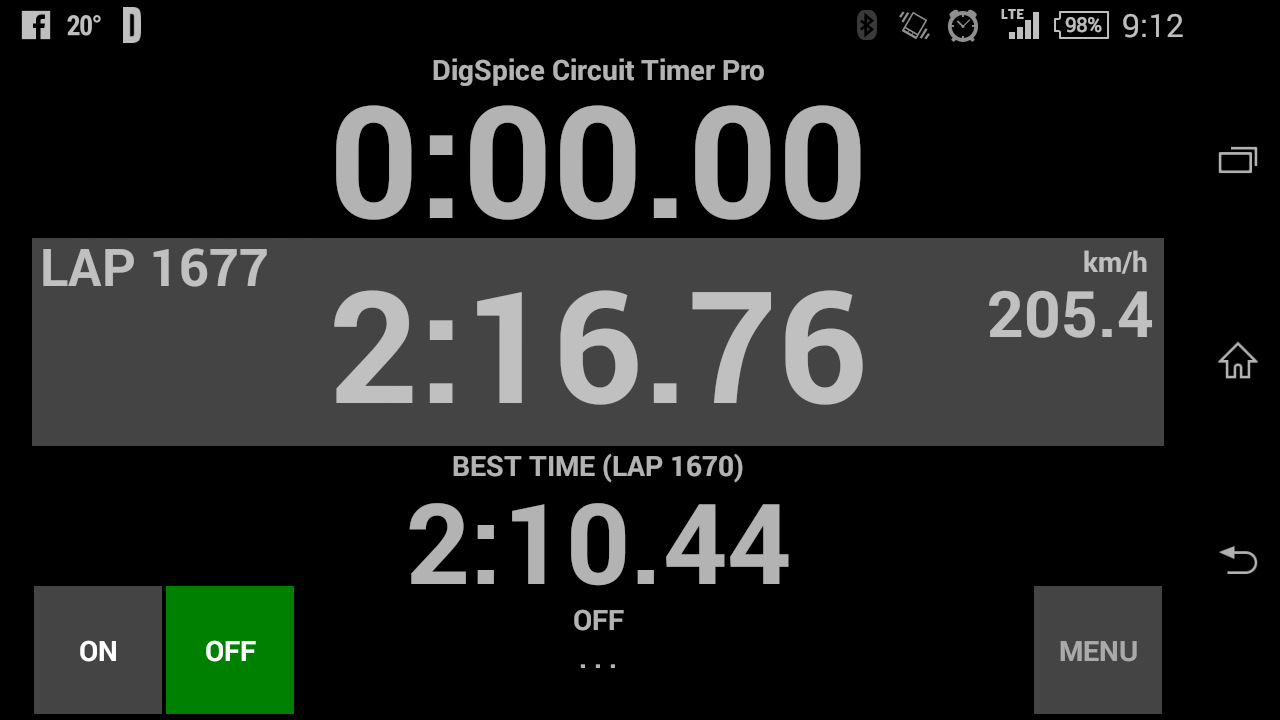

хронометр смотрю digspice такое впервые слышу, я race chrono пользовал, но чето на последнем спринте забил ездил так, привыкал к машине
Ну он походу в Японии только популярен, хотя куча заграничных треков тоже забила в нем, тут много кто пользуется, по крайней мере на FSW. Без замеров как-то неинтересно ездить, удобно что по секторам относительно лучшего времени еще показывает, сразу понятно где косяк или где что-то получилось. Ну может у всех так же
race crhono чертит график и совмещает с картой, анализировать удобно
Ну тут тоже, правда отдельно к компу подключать нужно, с онбордом можно синхронизировать, но мелковато и обломно. Сравнивать удобно свой лог с чьим-нибудь
Стоковые тормоза отлично работают. Поставил 326 мм диски и каеновские гигантские суппорта по ощущениям никакой разницы в торможении. Но пока не перегреются, а это быстро и опасно, если хоть на четверть сношены колодки и диски.
Притом что родные тормоза весят как мощные брембо от sti и быстро убиваются, смысла в них постоянно вкладываться нет
ну я то же самое и говорю. если чередовать с кругами охлаждения то можно в приципе и на стоке гонять, но придется часто их перебирать, чаще диски и колодки менять
