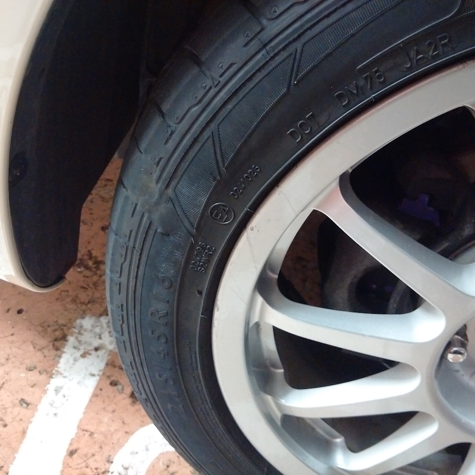

Выхожу сегодня утром из дома… Смотрю: как-то правое переднее колесо чуть просело…
Подумал что машина не ровно стояла, или колесо было на кочке (ну вы знаете все эти варианты).
Но т.к. давно не проверял давление в шинах — решил в при случае заехать на шиномонтаж — проверить…
В общем везде 2,1, а в переднем правом — 1,5…
Значит одной подкачкой не обойдёмся…
Ну и конечно тут я узнал о цепочке событий, которая меня нифига не порадовала:

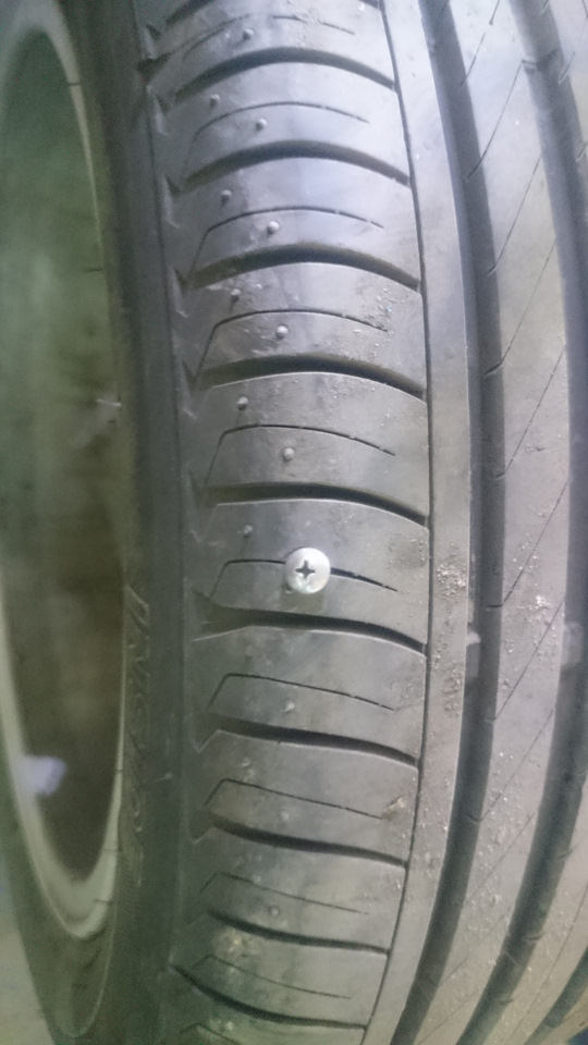

1) Ловлю саморез
2) Колесо теряет давление и частично спускает
3) Я ловлю ямку на наших "потрясающих дорогах"
4) Из-за низкого давления в шине — она не может сопротивляться пойманой мною ямке, проминается и удар приходится на диск…
5) Диск принимает удар и благополучно гнётся!
Ну что делать? Будем править!

поздравляю, диск теперь в помойку)
не спрашивай почему, отвечу сразу — заранее.
нельзя греть алюминиевые диски, они становятся хрупкие. в ЕС и Америке запрещено законодательно ремонтировать диски с нагревом, а если ремонтировали — запрещено эксплуатировать.
В ЕС и Америке наверняка ещё и дороги с ямами запрещено эксплуатировать… А у нас как видишь — это в порядке вещей…
При чём это не первый диск который приходилось править. Езжу и не жалуюсь. Всё окей!
в ЕС и в Америке в десятки раз меньше смертей на дорогах, знаешь почему?
править надо без нагрева, если уж правишь.

было точно так же, ездил все лето так, обнаружил саморез с полусточенной шляпкой только осенью когда колеса менял! хотя колесо подкачивал постоянно и думал что клапан травит так сильно.
Так клапан послюнявить — и сразу видно, травит или нет.
так слюнявил и он тарвил))))
вот это саморез

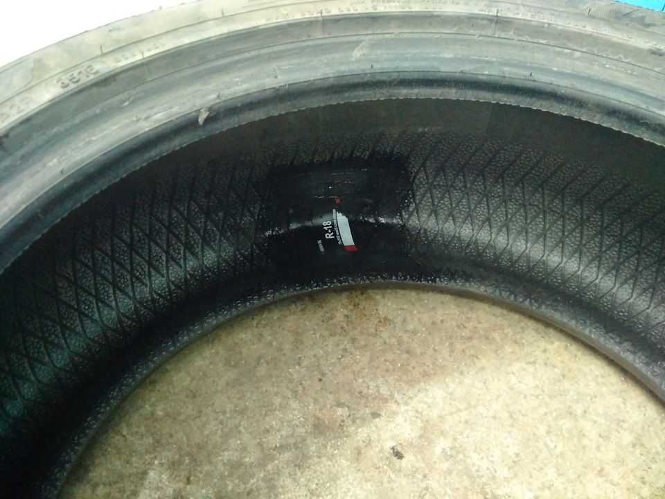

саморез кормилец! это латка или грибок? и почему герметиком не помазали содранный слой?
Это латка… Я хз чё там за технология? Давление держит
значит дыру не заделали, через нее вода будет попадать и рано или поздно отклеиться латка. правильно надо грибком заделывать или вулканизировать, чтоб герметично все было. а герметик на чищенную резину обязательно, т.к. защитный слой счищен. ну и к прогреву диска до изменения цвета отношусь нежелательно, всякие кристаллические решетки меняются и т.п., большинство правятся без нагрева легко. машины почему-то тянуть без нагрева
