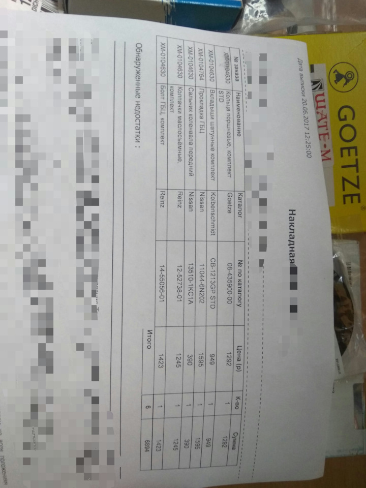

Всем доброго времени суток!
Наконец-то пришло мне все что заказывал!
Пришло:
Кольца поршневые (стандарт) Goetze 1292 руб.
Вкладыши шатунные (стандарт) Kolbenschmidt 949 руб.
Прокладка ГБЦ Nissan 1595 руб.
Сальник коленвала передний Nissan 390 руб.
Колпачки маслосъемные Reinz 1245 руб.
Болты ГБЦ решил взять на всякий Reinz 1423 руб.
Прокладка клапанной крышки Nipparts 438 руб.
Итого: 7332 руб. Это не считая герметиков, прокладок коллекторов, жидкостей и тд.
Но начало все-таки положено! Начну разбирать двигатель на след неделе. Пожелайте мне удачи :))
Всем поездок без поломок!)
P.S. Я сглупил, купив комплект колец, подумав что там на все четыре поршня, но там только три кольца на один, поэтому придется докупать ещё три(( Это ещё плюсом 3000-3900 р
P.S.2 ВКЛАДЫШИ ПРИШЛИ НЕ ТЕ!

Заказывай тогда оригинальный артикул A2033-AE003 (кольца стандартного размера устанавливались на двигатели QR20DE c 06/2004 года) сразу на все 4*900 р., цена 3600 р.
Это даже дешевле выйдет чем твои не оригинальные заменители!
Спасибо, я подумаю. Пока начну раскидывать двиг, проверю поршневую. Я что то задумался, может там ремонт уже стоит, может не просто так не получилось их заказать сразу… ) А там разберу — видно будет)

На счёт оригинальности прокладки ГБЦ есть большие сомнения:(
www.drive2.ru/l/457561215216956655/
Там я как раз выкладывал фото упаковки прокладки ГБЦ.
Не исключено, но я заказывал из расчета "подешевле", а все другие производители были дороже :)
