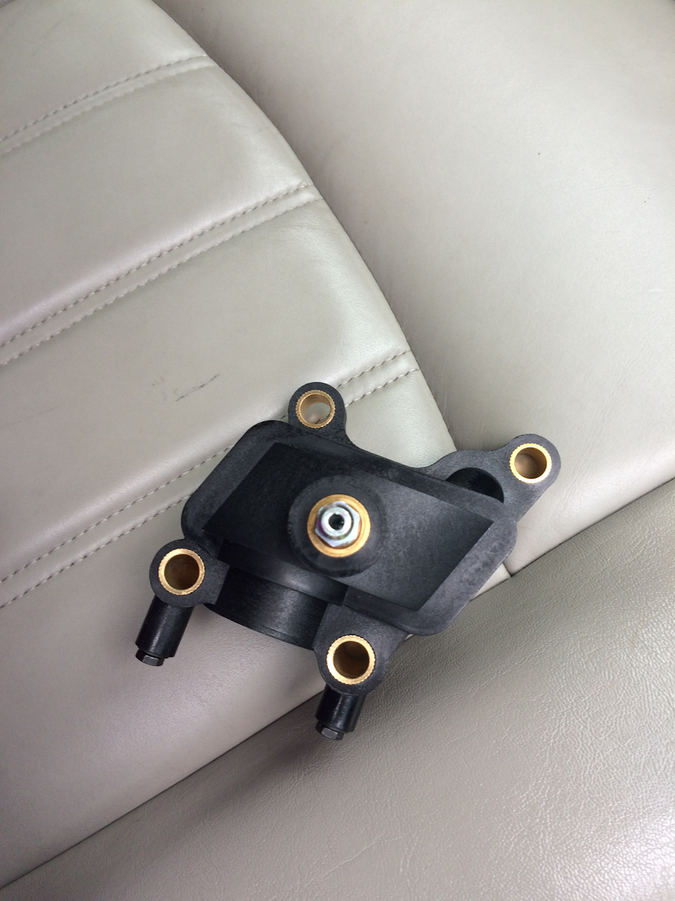

Дорман пришёл без резинового кольца, пришлось подбирать методом тыка.

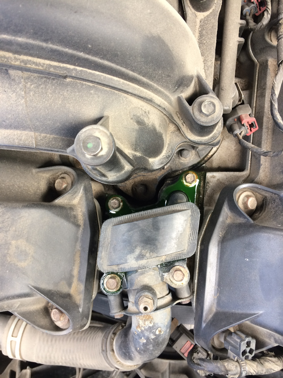

Видно как течёт старый.
Это новый дорман,

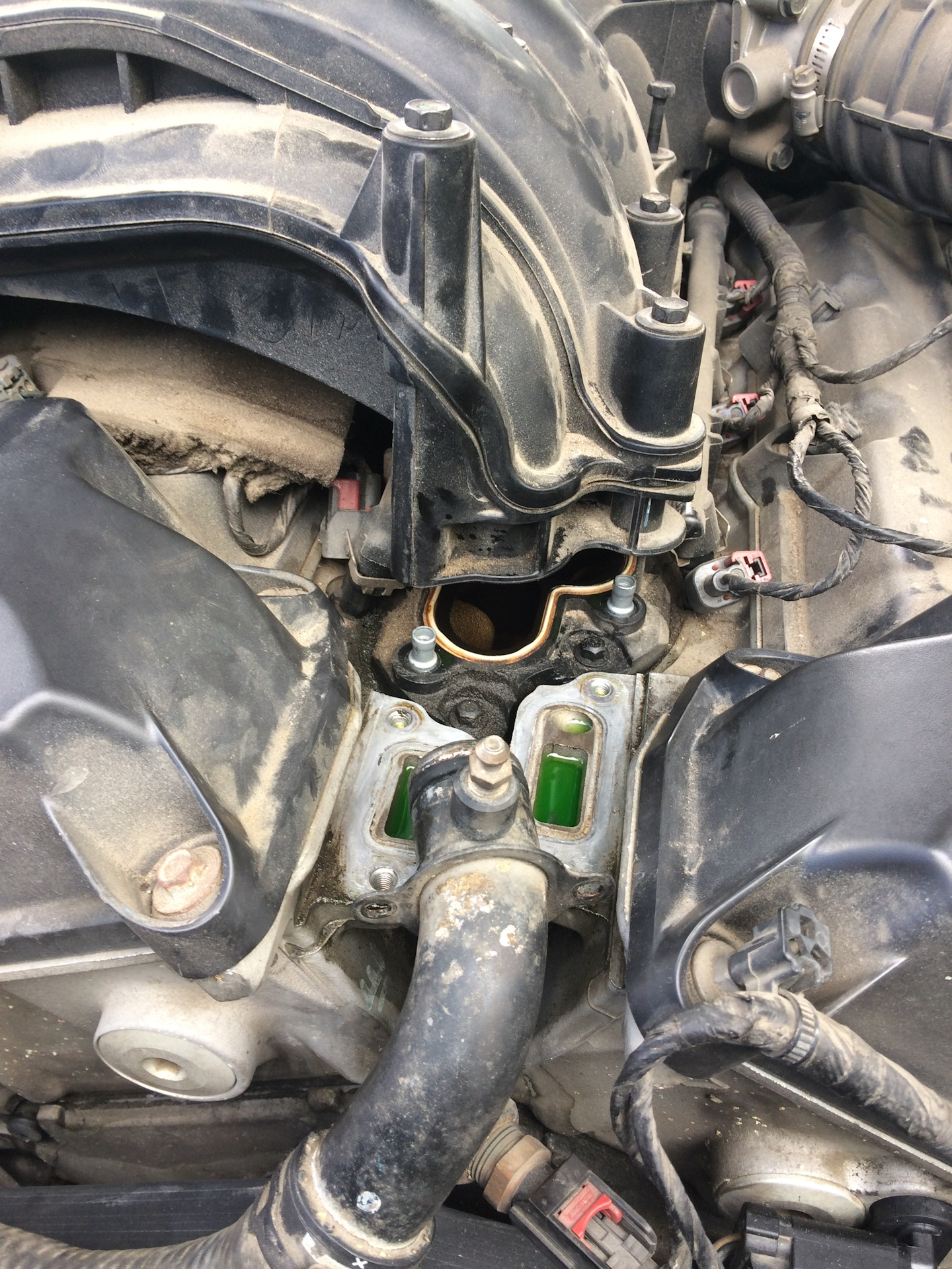

Тройник просто так не влезает и не снимается-пришлось приподнимать впускной коллектор.
Вот он -внедрен не без матов, из-за подбора кольца.

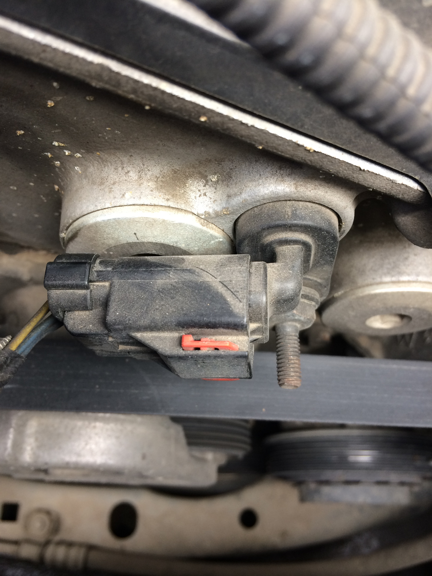

И вишенка на торте-датчик вращения коленвала
Это старый
Это новый.
И машина напрочь отказалась заводиться.
Обратно внедрен старый датчик, опять через раз горит чек.
Заказал оригинал.
Вот это вот не берите, деньги на ветер.

я менял рейку, заказывал с москвы через сайт www.zzap.ru сам живу в Казахстане, рейка типа контрактная фирмы Кардон (востановленная БУ) пришла как новая в упаковке чистенькая со всеми затычками и резинками, катаюсь 3,5 года проблем нет. Что касается тройника он тоже начал теч в прошлом году, заказал новый с алиэкспресс (все резинки в комплекте) менял сам НЕ СНИМАЯ ВОЗДУШНОГО КОЛЛЕКТОРА и без матов, просто нужно было оттянуть на себя металлическую трубу тоесть немного её вытащить из тройника и двигателя, в двигатель уходит длинная трубка меньшего диаметра на конце которой также есть резиновое кольцо, потом все засовывается обратно, катаюсь год антифриз ни где не бежит. А вот ГУР у меня воет как собака, жидкость хоть заменяйся, хочу купить новый.
