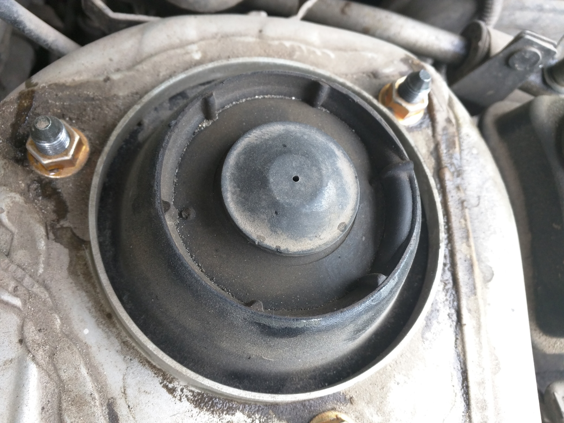

Поменял опорники месяц назад, и они застучали, и резина на них вздулась, фирма gp, может кто посоветует что поставить можно чтобы ходили долго, и стоили не как оригинал? Фото до и после
Поменял подшипники в опорах, перевальцевал, ничего стучать не перестало, повёл эксперимент, через шайбы гайками от стоек притчнул штока к внутренней втулке опоры, т.о. не давая люфтить подшипнику. И всравно стучит! Однозначно стойки.
И да стойки Я тоже поменял месяц назад, и почти всю остальную подвеску тоже.
Да, надо было сразу брать оригинал. Только сейчас оригинал бывает такого же качества как и аналоги и никто особо гарантии не даст что с ним такой же фигни не будет, а цена на порядок выше

А то что резина вздувается и отрывается от корпуса это нормально?

Это стойки стучат а не опоры. Чтоб опора стукнула колесо должно от земли оторваться. Иначе не стукнет.
Опорники поменял и стучать перестало
А щелкать при повороте руля что может? Рейку помотрели всё в норме! Щелчки и при движении и при вращении рулем на месте.
не спроста они у тебя наверное так быстро умирают. На форум обратись, там есть бывалые.
Первый негативный отзыв по этим опорам.
Потому их и купил, их все рекомендуют. Езжу как можно аккуратнее так как купил новые диски на лето.
.Я взял патрон.1500 км пока проехал без нариканий но с ними, в отличии от gp клиренс уменьшится на 1 см примерно.

Не везет тебе что то на опорах.
Ага, второй раз проблема с ними, до этого Монро было, так у них вообще резина начала отрываться от корпуса
Магазин то хоть сменил после монро или там же покупаешь?
Эти купил в другом магазине, в emex
Даже не знаю что посоветовать. Может еще кто что посоветует.

Потратил наверное уже столько что можно было оригинальные купить.
У тебея комплект для плохих дорог стоит?
Да
посмотрю что я себе ставил отпишусь… 2 года полет норм.
