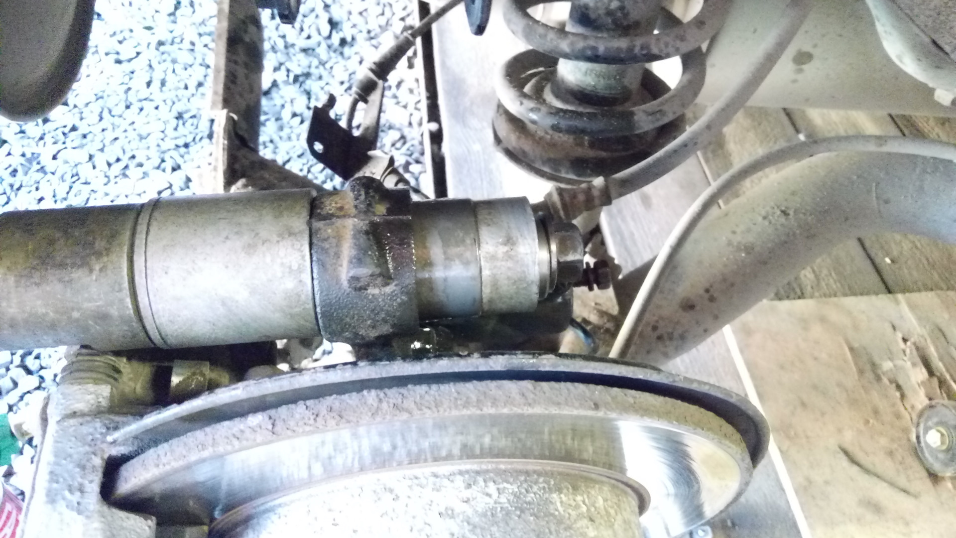

Долго собирался, а тут вроде время есть. Решил посмотреть что стучит справа сзади.
Виновник на фото ниже. Для замены нужен сам сайлент, руки и хороший съемник.
Есть одна проблема, сьемник нужен с болтом на 10, у нас на рынке все в основном на 12.
Собрали с кентом из двух один.И вуаля. Один час работы, инструмент и газовая горелка.
И стук сзади пропал. Нужно теперь на развал сьездить. Фото особо не делал, но кому надо разберется.
Цену сайлента не помню, но поставил оригинал.
