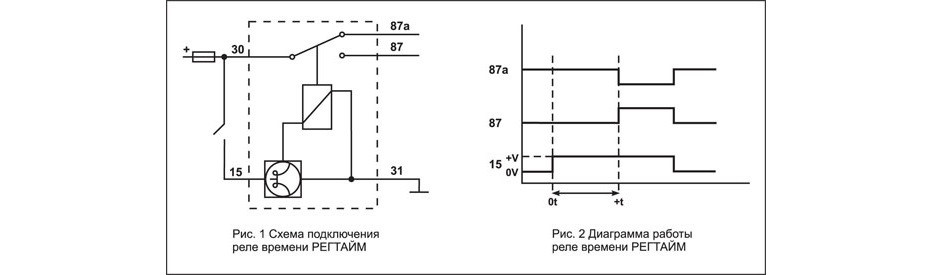

Понятно, что использовать такое реле на питание усилков невозможно, а вот на ремоут, который управляет их запуском — вполне. Базовая схема подключения согласно инструкции:
Таким образом, 15 и 31 выводы, это соответственно + и — самого реле, чтобы оно работало. 30 вывод — это вывод сигнала, который реле через заданное время перекинет с вывода 87а на вывод 87.
Значит, для запитки реле на выводы 15 и 31 нужно соответственно повесить + и — с аккумулятора.
Далее, то, сигнал с чего пробрасывает наше реле — это ремоут, в моей системе это сигнал зажигания, то есть ACC+12В (есть уровень в 12 вольт только после старта движка). Значит, на 30 вывод цепляем зажигание ACC+12В.
До наступления времени задержки 30 вывод соединен с 87а. Мне НЕ нужно, чтобы до наступления этого времени задержки сигнал с ремоута шел далее этой точки, поэтому вывод остается пустым.
После наступления времени задержки реле соединит 30 с 87, и сигнал с ремоута +12 В должен поступить на усилки, следовательно, в моем случае 87 я кидаю на шину для ремоута, и оттуда уже развожу по всем устройствам, которые должны стартануть.
Логично? нет :) Ведь в схеме четко нарисован ключ на 15 вывод, а в конструкции рекомендовано использовать тумблер для включения и выключения реле!
При такой логике, как описано выше, реле, подключенное 15 и 31 выводами напрямую к аккуму будет работать всегда! даже при выключенной машине, а нам нужно, чтобы реле включалось вместе с авто и carPC, и потом через задержку, перебрасывало 12 В на нужный вывод. Поэтому, на этапе проектирования паяния была в гараже нарисована схема:

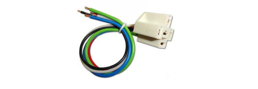

Для удобного подключения к реле купил к нему колодку КР5-01, и распаивал уже ее провода:

Подскажите пжлст, будет ли регтайм работать, если управлять этим реле не контактом 15, а минусом -контактом 31?
)) я просто интересуюсь, может подскажешь, можно ли + питания реле и вывод передающего сигнала взять с одного провода который после зажигания?
да, можно конечно даже более того нужно, потому что иначе у вас будет реле работать постоянно и таймер не будет сбрасываться
то есть делаем питание самого реле от acc+ и минуса аккума, а как ремоут (задерживаемый сигнал) вы можете выбрать любой сигнал

сначало написал "Значит, на 30 вывод цепляем зажигание ACC+12В.", потом нарисовал что на 30 кидаем +АКБ, ну и написал это "подается питание с 30 вывода, что запитан напрямую с аккума"
зачем народ путаешь))
Таки рад что прочитали запись, но видимо не совсем внимательно (как и я сейчас с утра :D), про 30 вывод и ацц, это как выходит по схеме устройства грубо говоря как понимает не подготовленный к жизни человек =)
дальше там по тексту идет фраза "Логично? нет :) Ведь в схеме четко нарисован ключ на 15 вывод, а в конструкции рекомендовано использовать тумблер для включения и выключения реле!"
и после уже идет схема на стене гаража и описание того как сделал я, чтобы работало так как изначально задумывалось )))
Я на схеме вижу что 30 это постоянный плюс а 15 как раз таки тот самый ключ который замыкает катушку чтоб пустить 30 вывод на выход из реле
ну, я рад что схема изначально правильна, я никогда не был силён в схемотехнике =)
