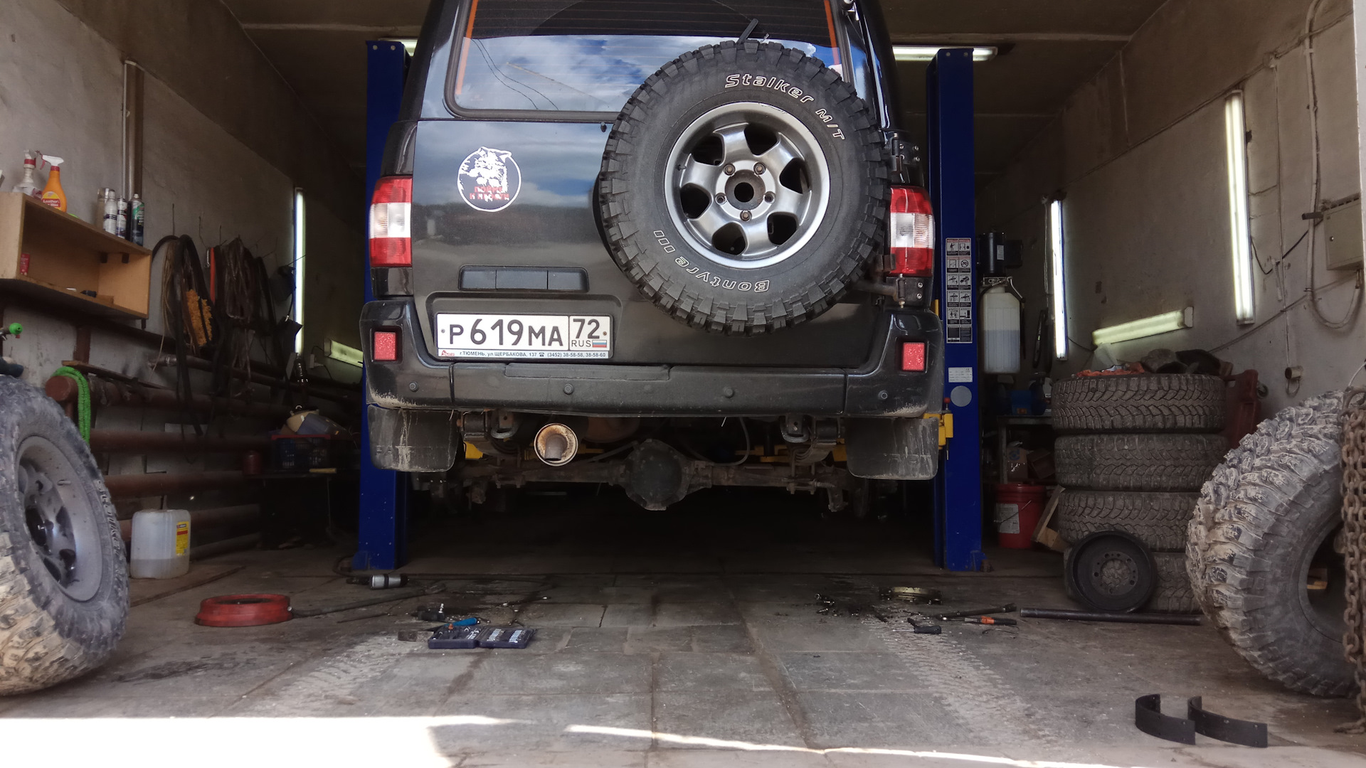

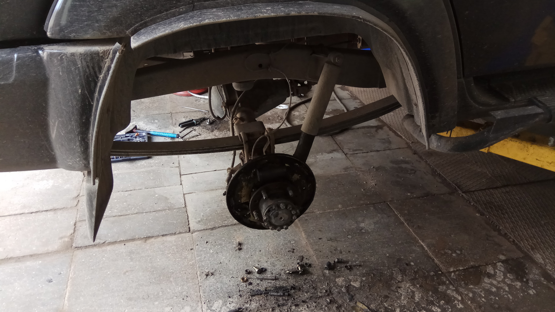

Съездив на вахту, решил заменить накладки на задних тормозах.

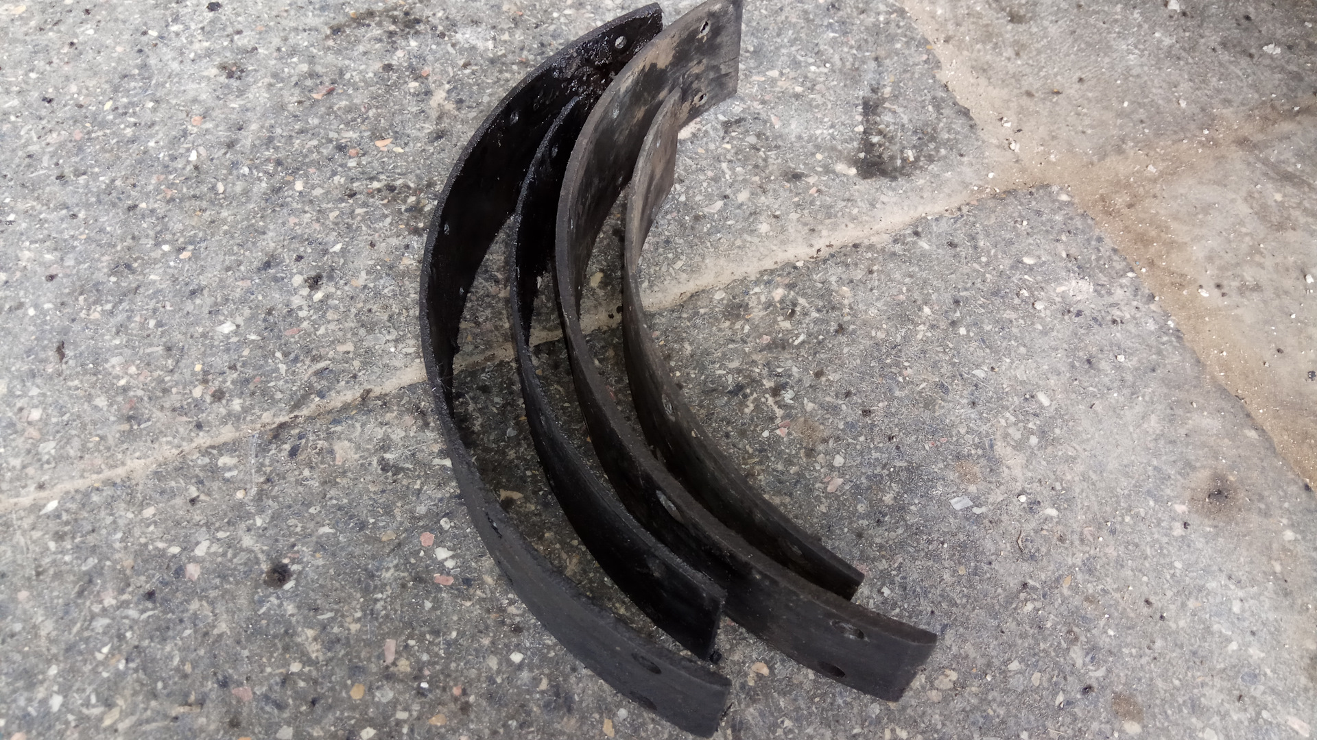

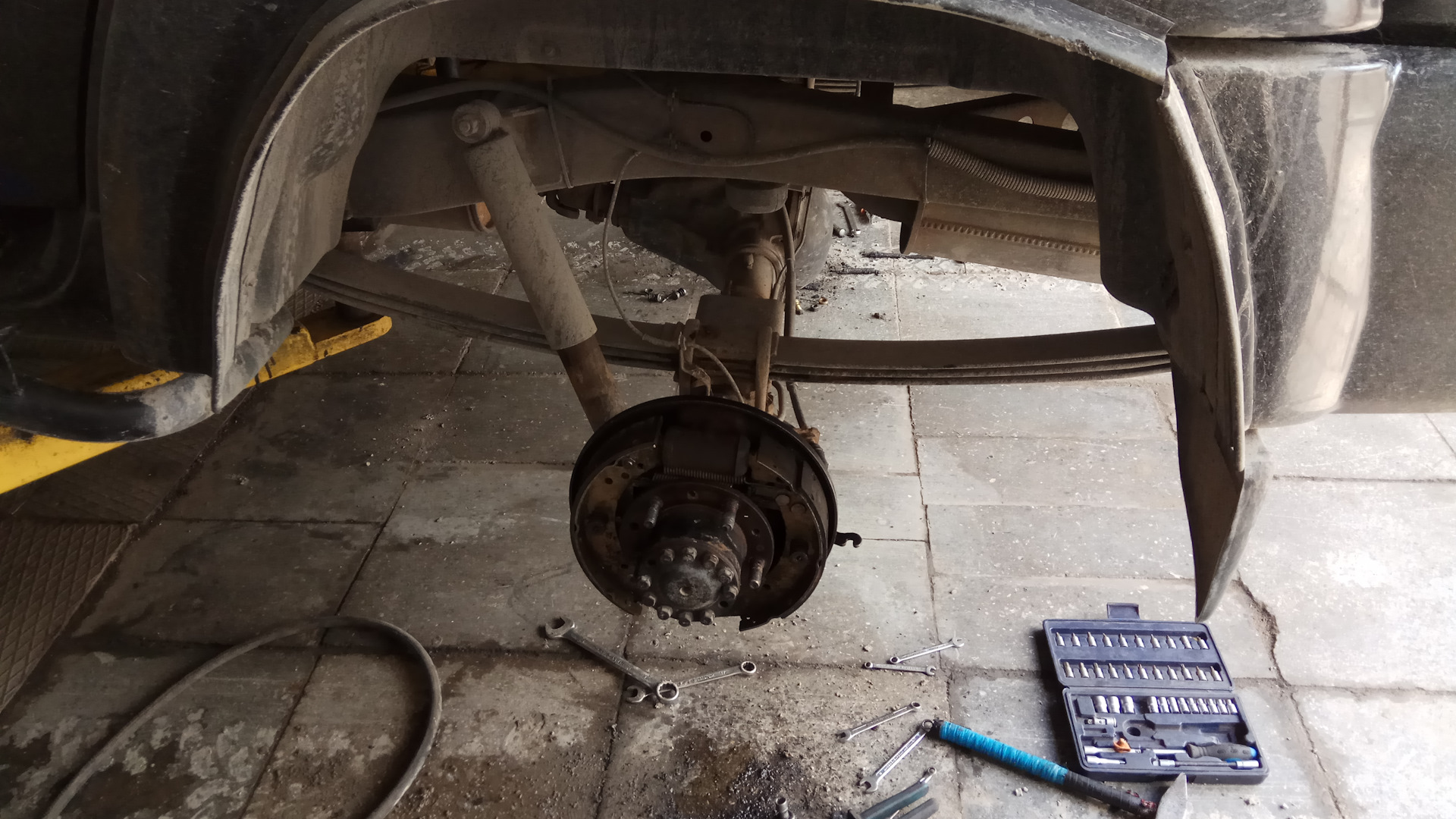

Разобрали задние тормоза, сняли колодки, срубив заклепки со старыми накладками, приклепали новые.

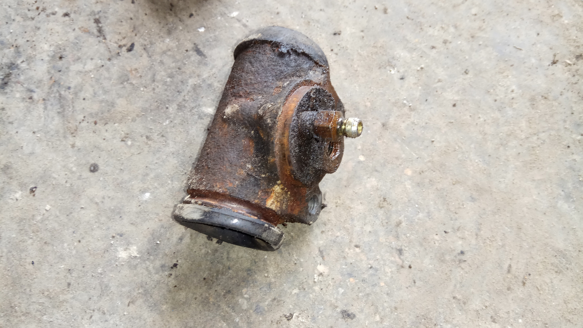

С правой стороны с трудом одели барабан, а с левой возникла проблема. Один поршень подклинивал и колодки не сводились. Из бездонного уазика выковырял когда-то снятый, работоспособный цилиндр. Думал что протекает…
Мозг не хотел работать, кое-как натянули барабан. Еду, а задние тормоза греются…
На следующий только день родил мысль!)))

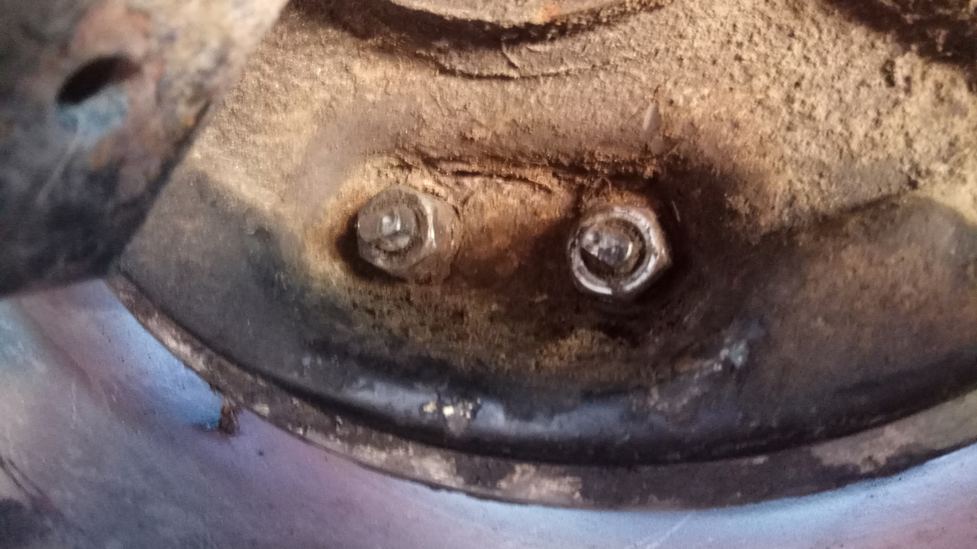

Колодки свели к друг другу эксцентриками, но не обязательно надо именно так, можно ведь подать и верх и вниз… Вывесил колеса по очереди и чуть довернул эксцентрики, и о чудо))) колеса стали крутиться свободно!
Ядрён батон, снялся с ручника мозг…

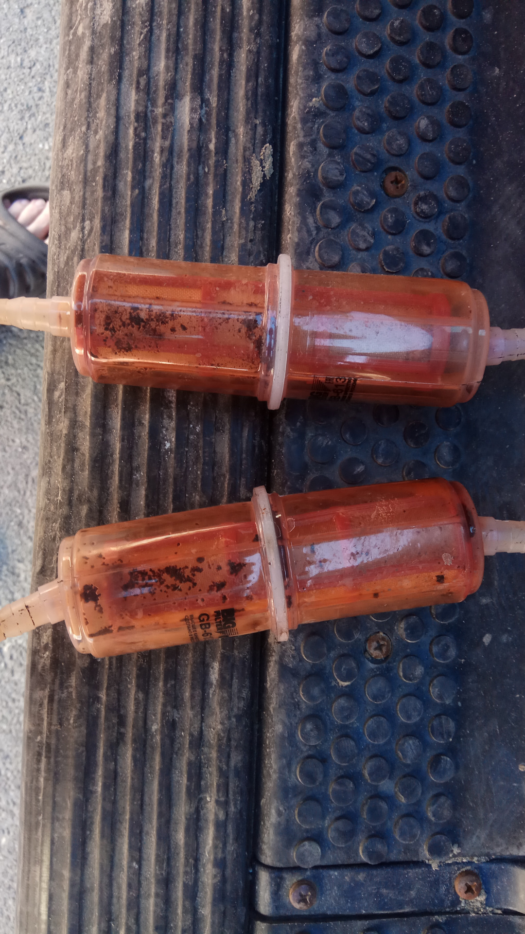

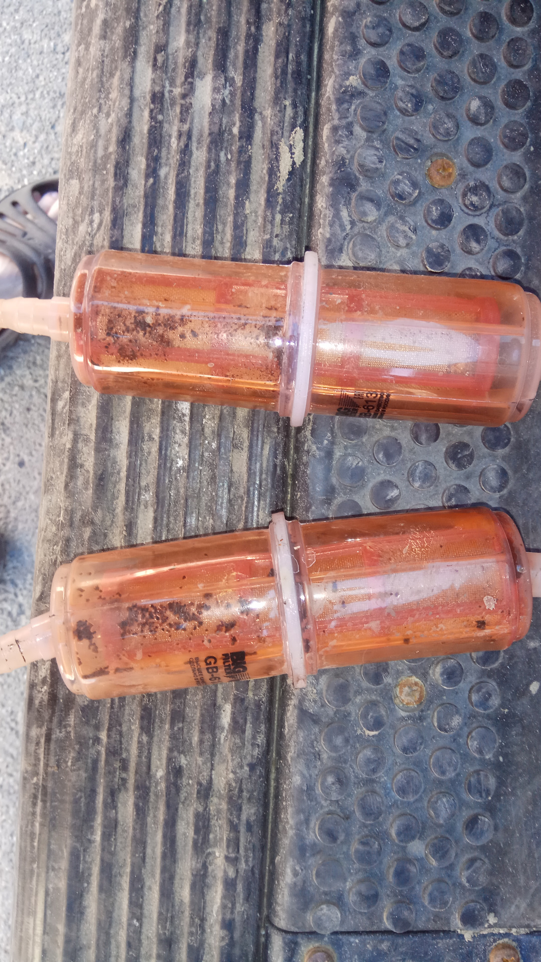

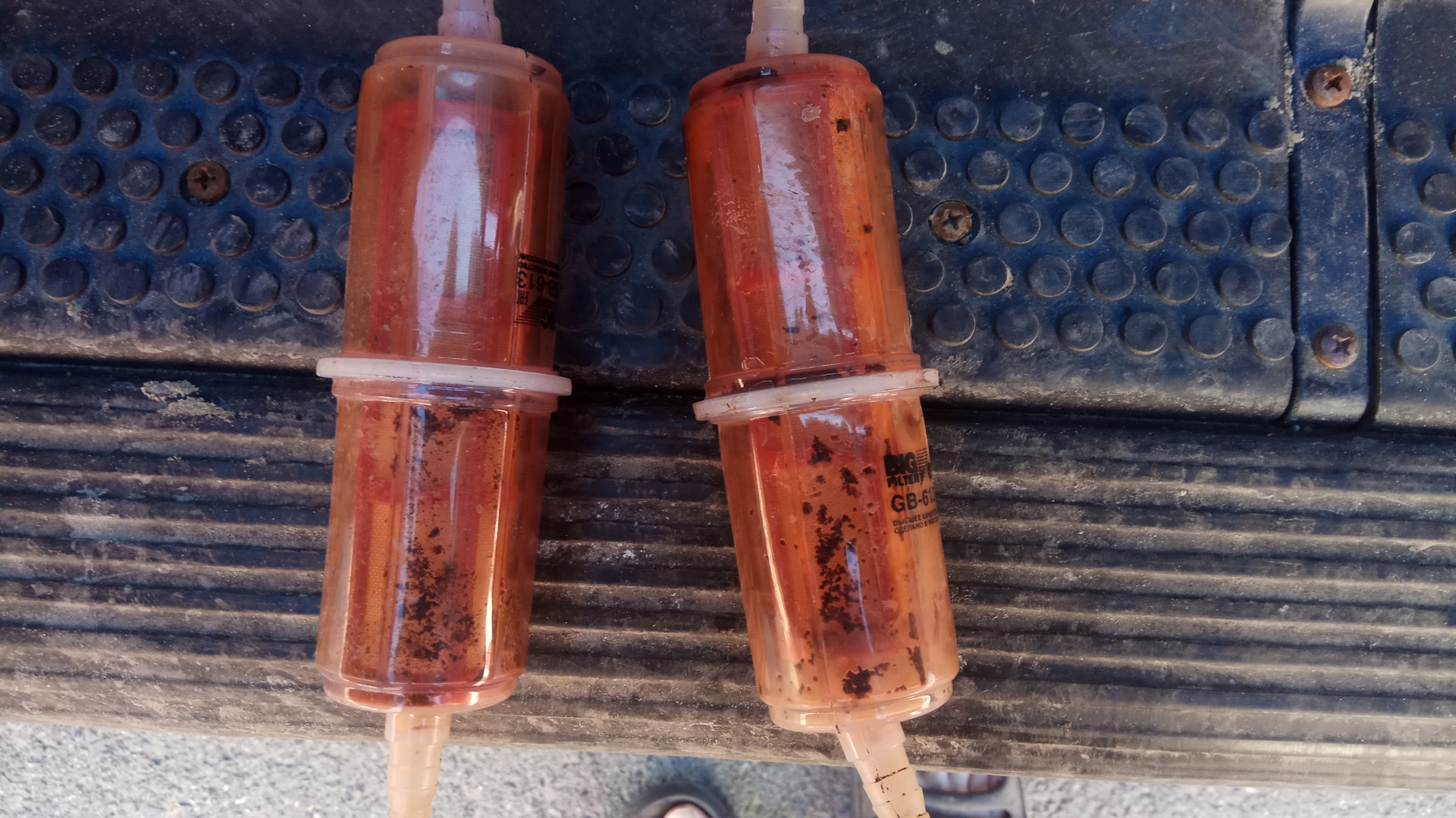

Поменял фильтра на охлаждайке, грязь есть. Немного.
