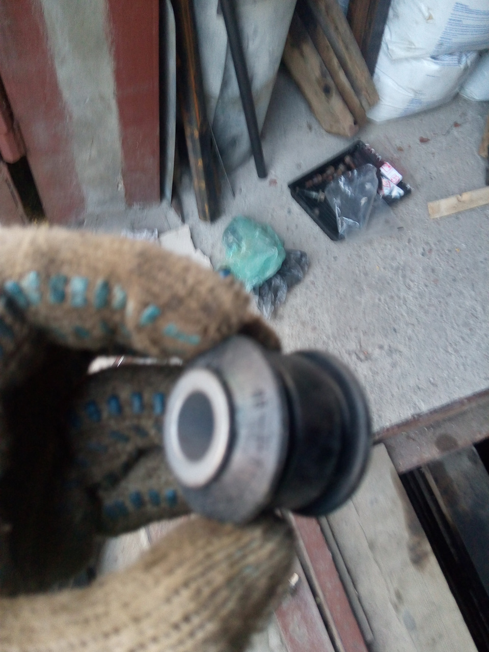

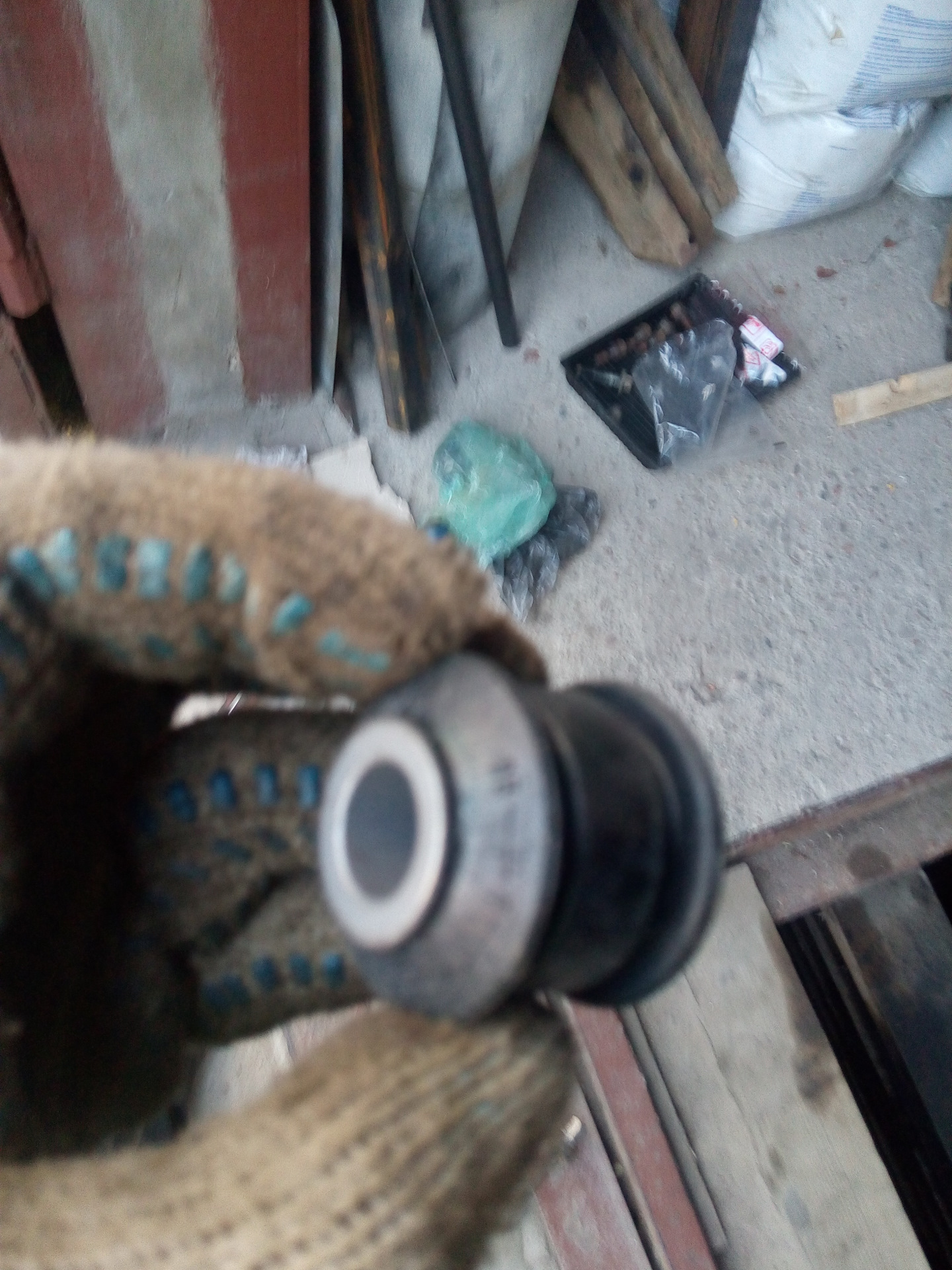

Появился стук в задней части авто. Сначала думал, что это тормозной суппорт так стучит, поскольку я сильно перестарался, когда чистил скобу от ржавчины)))), теперь направляющие немного свободно там сидят. Но потом, подергав за задние амортизаторы, увидел, что в нижних втулках металл отделился от резины, и они свободно болтаются. Купил два сайлентблока с артикулом 96225857, они точно такие же, как и стоят в амортизаторах.

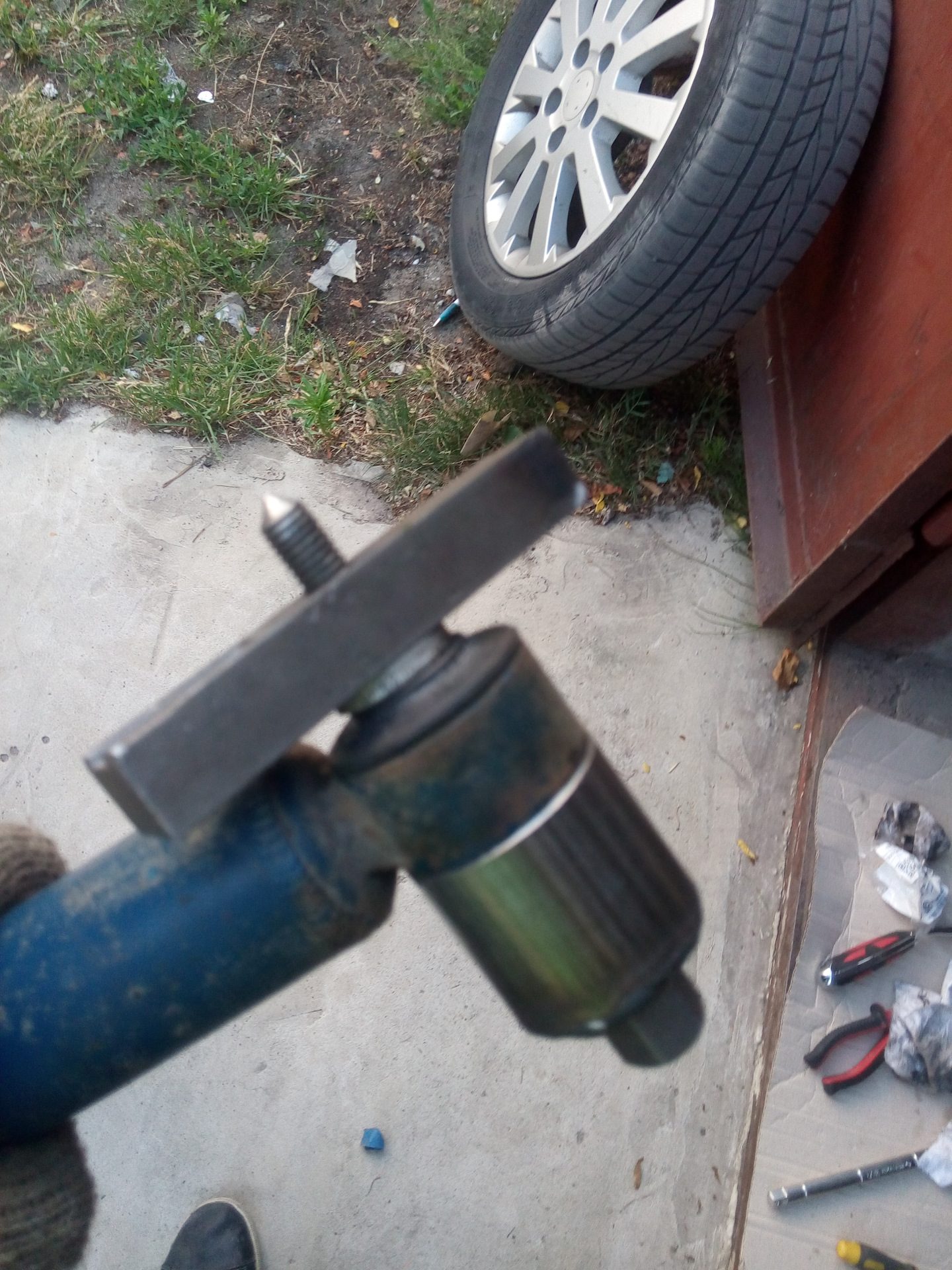

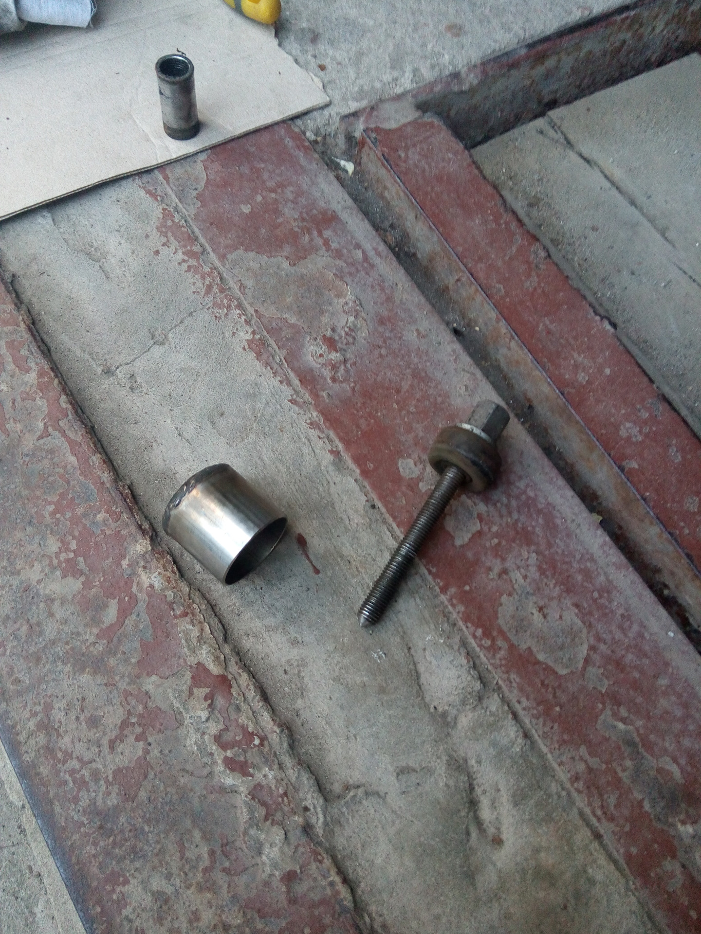

Откручиваем амортизатор, снизу головка Е20 сверху Е18. Далее необходимо извлечь старый сайлентблок. Для выдавливания и запрессовки был сделан вот такой высокотехнологический ультрасовременный девайс
Ну а дальше сначала выдавливаем старый, а затем аккуратно, чтоб не закусило, немного смазав солидолом, графиткой, или чем там еще, запаковываем новый.

Подскажи размеры съёмника, тоже хочу сделать себе чтобы потом их поменять.
