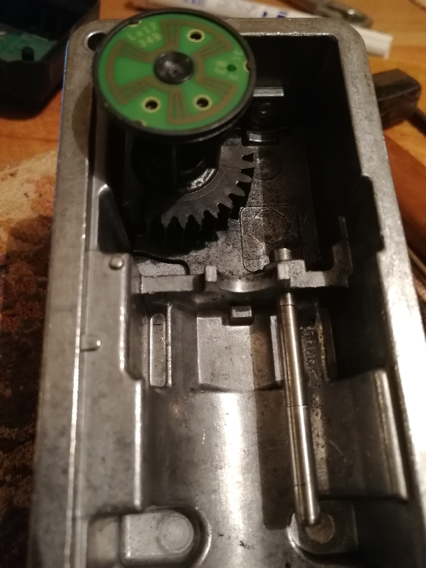

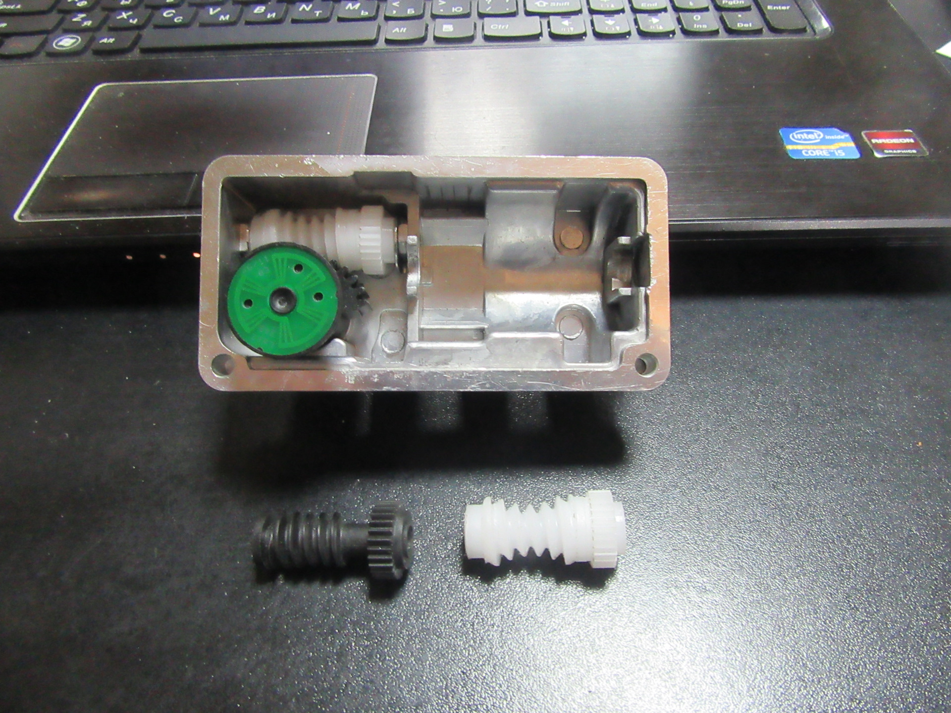

Итак ребята, пришло время поговорить о моей проблеме под названием актуатор турбины или его называют ещё сервопривод турбины, Как определить Что при смерти, Лично у меня то турбина включалась то отключалась, пока в конце концов сервопривод вообще перестал двигаться, Я долго гадал в чём дело, насмотрелся видео в YouTube и понял что стоит глянуть там, видео говорится что пошаговый двигатель Ну или электромоторчик фактически никогда не отказывает, отказывают только две шестерни, это червячная в которой появляется люфт и полу круглая, зубчатая, ещё бывает заклинивание штока собственно который сервопривод и толкает и пластик давольно быстро съедается.
Ну теперь ближе к делу, а именно ремонт, как я выяснил ремонтируют у нас в Москве не многие, а продают чуть ли не 3-4 компании причем все по одинаковой цене, а именно, червяк 2000! Полу круглая с датчиком положения 2500 моторчик 2500, подшипник 250 и того 7250 рублей за кусок пластика) разборка м сборка у меня заняла 20 минут буквально! На счет калибровки ничего сказать пока не могу, но в любом случае калибровка осуществляется сервопривода на турбине по этому это будет в 10 раз дешевле чем если отдавать деньги,

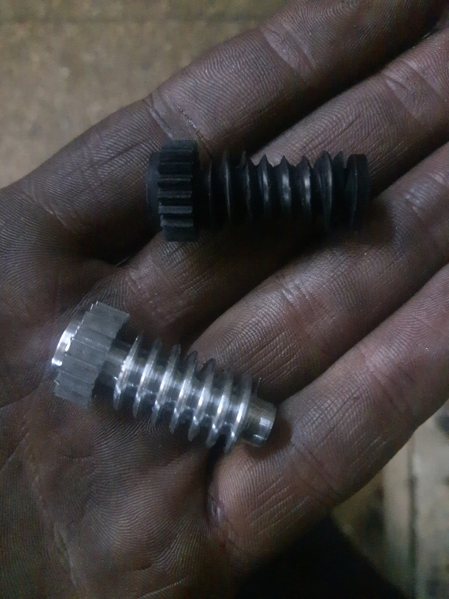

В общем мне моя совесть не позволила отдать 2000 за червяка и я стал рыть, на Али экспресс моторчик в свободной продаже стоит 1100 рублей, две шестерни не нашел, ну да не беда, было два плана, это заказать на 3D принтере две шестерни из нейлона потому как нейлон один из лучших материалов для этой цели, смотрел что некоторые так и делали и у них работает без проблем, нейлон очень износостойкий материал, или выточить из дюрали две шестерни, я выбрал второе, хотя оба этих варианта фактически одинаковы! Суть в том что моделирование детали стоит 1000 рублей и печать из нейлона 600 рублей за две детали! Вы только подумайте! 600 рублей с небольшими заморочками!

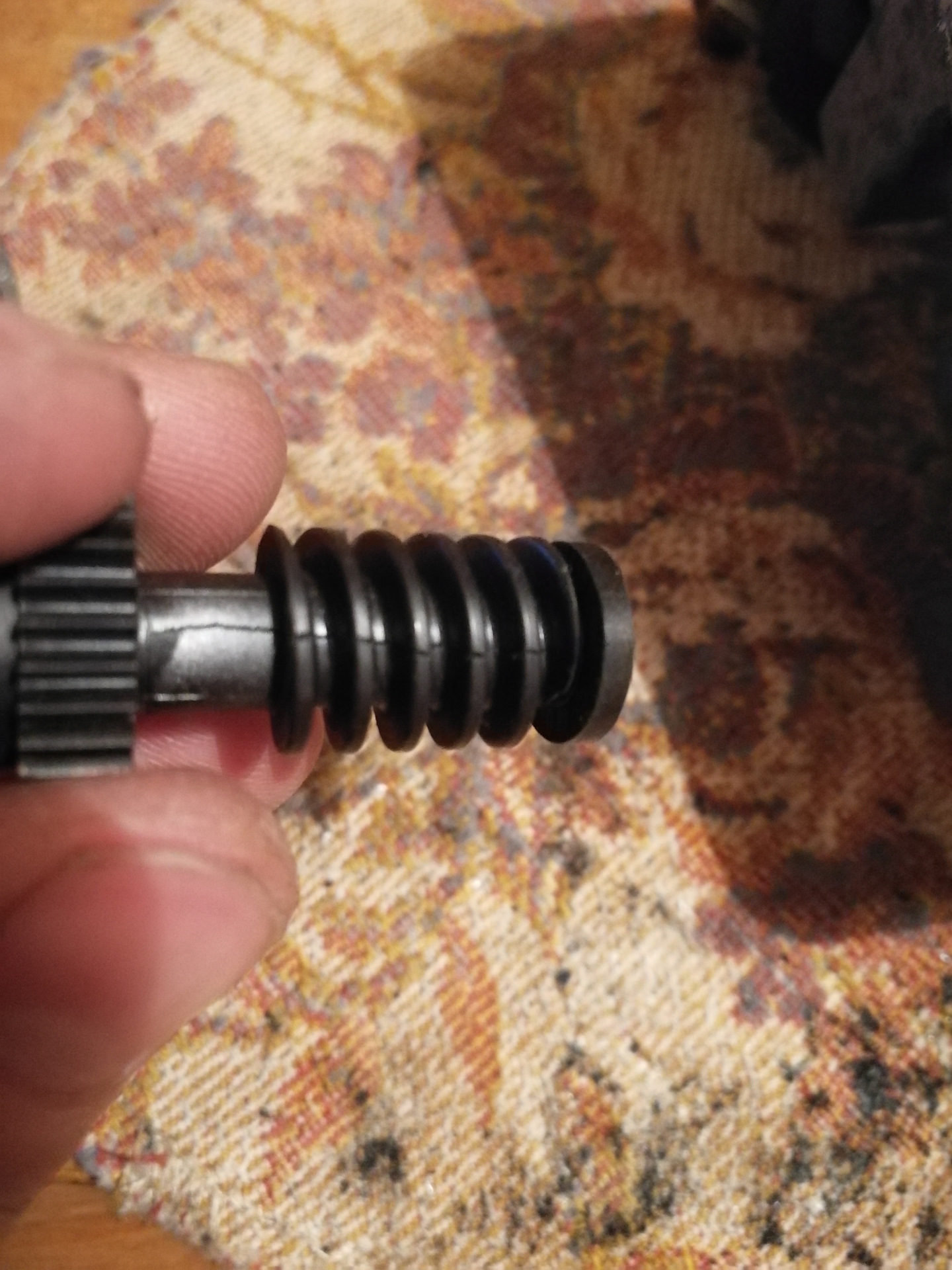

Перечитал все комментарии и нигде не нашел мысль о том что, шестерни актуатора (червячная передача) изначально изготовлена на пробег 100-150 тыс. И дело тут не материале а конструкции. Ведь червячная пара состоящая из червячного колеса и самого червяка может быть трех видов. 1. Червяк прямой как в оригинале, но червячное колесо с выемкой по всей окружности (подобно той как у изношенного колеса). 2. Колесо прямое как оригинал . тогда червяк имеет форму «катушки»(глобоидный), фото постараюсь приложить. 3.Когда и колесо с выборкой и червяк глобоидный это идеальный вариант, но он используется на наиболее нагруженных редукторах, здесь это не обязательно.

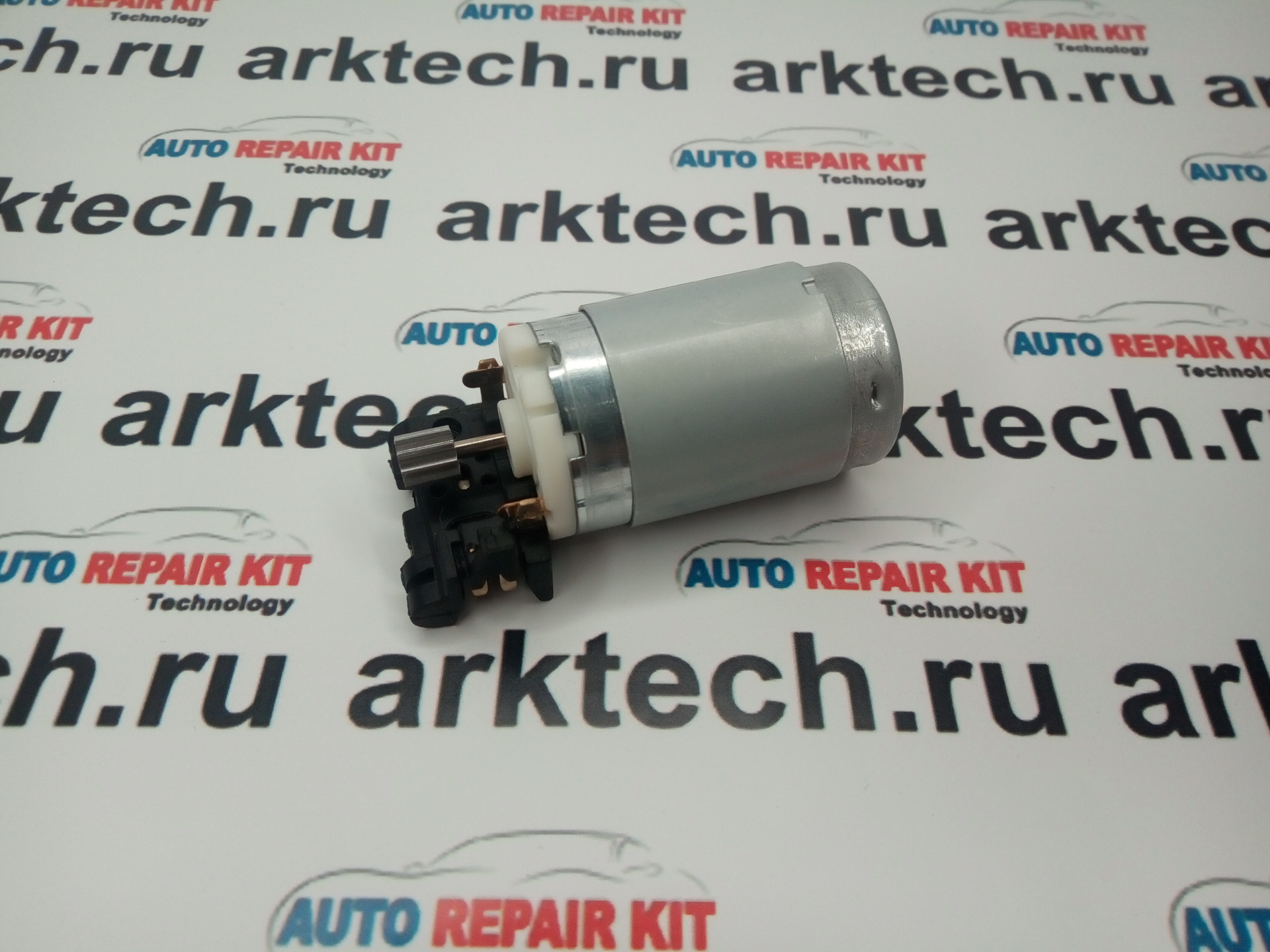

Брали уже 2 раза на Sprinter 906 шестерни и моторчик оригинал.
arktech.ru/products/category/2379130
Встали как родные. Одна машина уже 80 000 км прошла а вторая 15 000 км.
P.S До этого брали китайские шестерни, не надолго хватило.

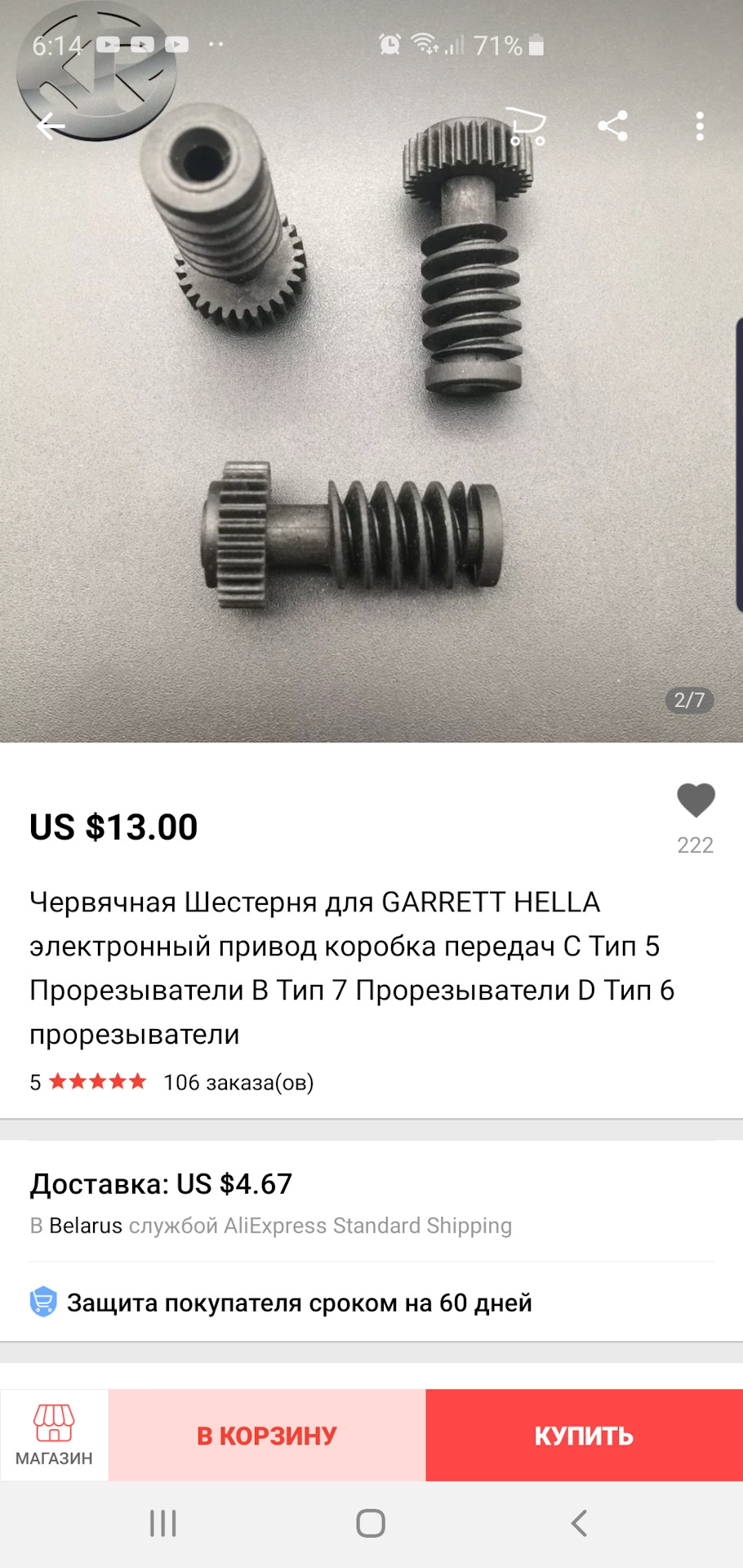

US $16.00 | Индикатор положения для GARRETT HELLA электронный привод коробки передач C Тип
s.click.aliexpress.com/e/8J4JExRgr
51Kostya
А как их правильно найти?)
US $13.00 | Червячная передача для GARRETT HELLA электронный привод коробка передач C Тип 5 Прорезыватели B Тип 7 прорезыватели
s.click.aliexpress.com/e/qOf7obh4J
simagutinaleksei
Уже на Али и червячная шестерня и позиционер появились
такое продают?)
Пластиковые продают, а аллюминеевых не видел
С алюминия это я делал. А нет ссылок на али?
US $13.00 | Червячная Шестерня для GARRETT HELLA электронный привод коробка передач C Тип 5 Прорезыватели B Тип 7 Прорезыватели D Тип 6 прорезыватели
s.click.aliexpress.com/e/F1EivTTlh

На вашем месте я бы их изготавливал и продавал на Авито, вещь очень популярная, главное только не оставлять механизм с пластиковыми шестернями а менять все, ведь на бмв, Мерседесах, фордах, джипах, стоят подобные сервоприводы так что проблема актуальна
А как можно купить червячный механизм с нейлона у вас?
К сожалению уже никак, чертежи были на компьютере но компьютер сдох( недавно парень вытачивал из металла, попросите у него чертеж и к токарю, не более 500 руб должно выйти, andrej90 вот ссылка на парня

Да, сам перебрал, но оказалось турбина не включается не из за этого) друг инженер начиртил проект этой червячной шестерни, а мне пришлось к сожалению не покупать что не оправданно дорого, я ради эксперимента выставил ее на Авито с надписью что сделана из нейлона что в разы крепче пластика из чего изготовлена шестерня, поставил ценник в тысячу рублей но всего один раз позвонил мужик, я в шоке, такие электронные блоки стоят у БМВ Вольво Мерседес Ауди и джипах неужели никто самостоятельно не желает решить данную проблему? А когда искал шестерню ребята даже не церемонились, все конторы а их минимум заряжают две тысячи, за шестерню размером с мизинец, моторчик либо с Али либо Авито, 1000 Руб, вторая шестерка у меня нормальная ну и она в Китае находил стоит 1400 а за переборку данного девайся говорят цену в 11-13 тысяч, развод по русски, в общем хочу купить сканер что бы можно было адаптировать форсунки с расходомером, ценник на сканер 3500 а за адаптацию форсунок четырех цена 2500) пипец в общем.
Цены сейчас везде нормальные))) в экзисте эти шестерни по 3500 и 4000. Я вот думаю лезть туда или нет. При снятии не нужно метки ставить?
Нет, там без меток, я на всякий сделал пометку в каком положении он стоял но он все равно стоит упираясь в стенку, так что не обязательно, поменял шестерню за 20 минут
Я сейчас разобрал у меня зубья на поворотной шестерни изношены на половину. У тебя остались запчасти?
Вот именно эту шестерню не менял, она у меня была в порядке, а так если бы и ее купил то сделали бы и ее чертеж а потом на 3d принтере распечатали бы
Я при разборке все поломал(((
Фото в студию) все запчасти есть ничего страшного

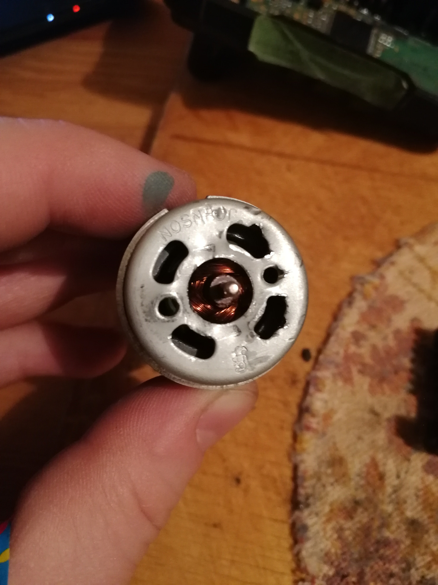

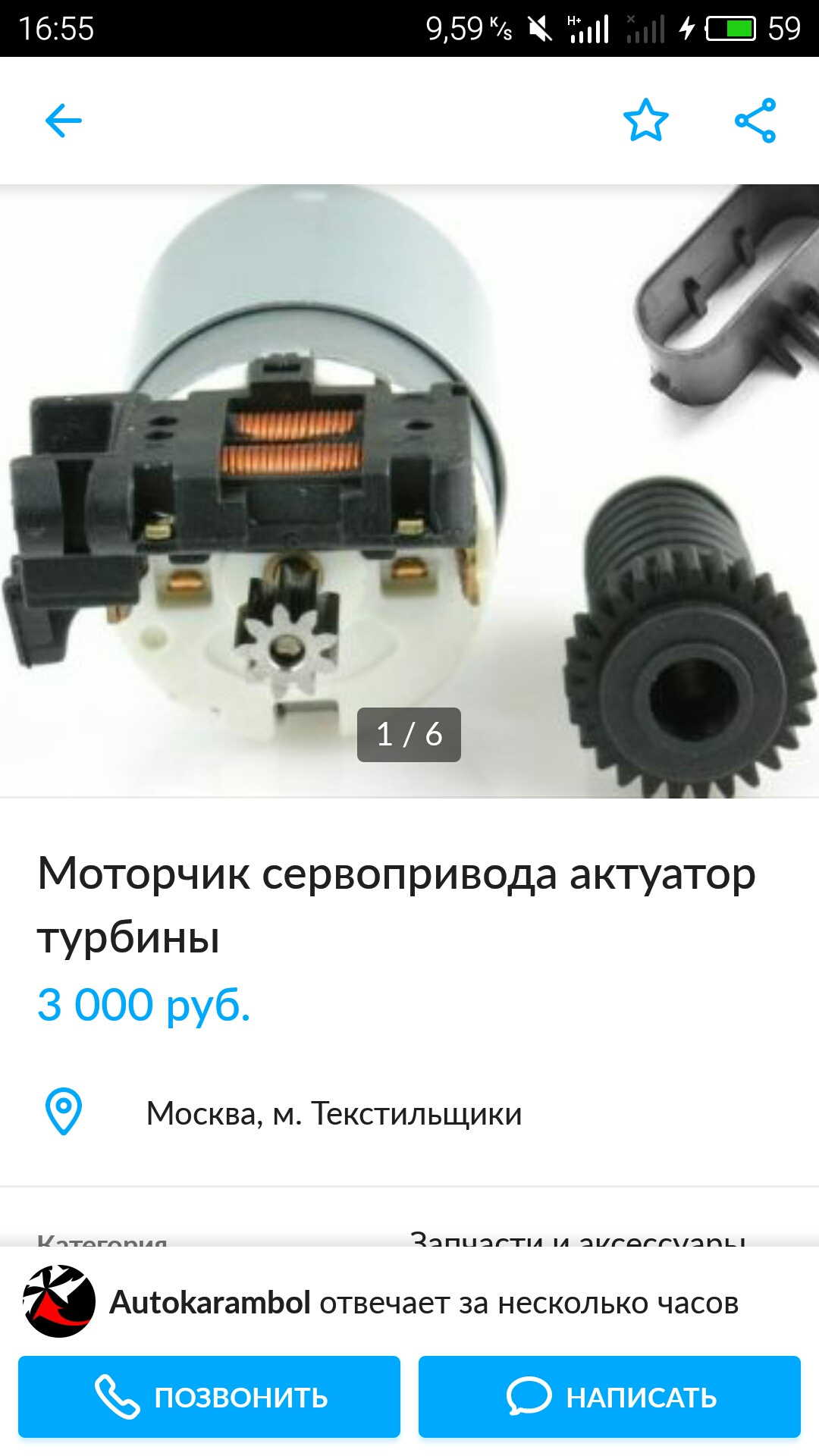

Так в Москве есть на южном порту, ещё где то на Тимирязевской, моторчик 1500 по моему, червяк 2000 и эта шестерня 2500, я моторчик за 800 купил) потому что мой клинил временами.

Авито
Где ты был раньше)))) я на авито искал, нашел только Волгоград. Остальные не ответили на звонки…
Неужели не отменить заказ?
да цена такая же получается, только моторчик дороже на 800 р
