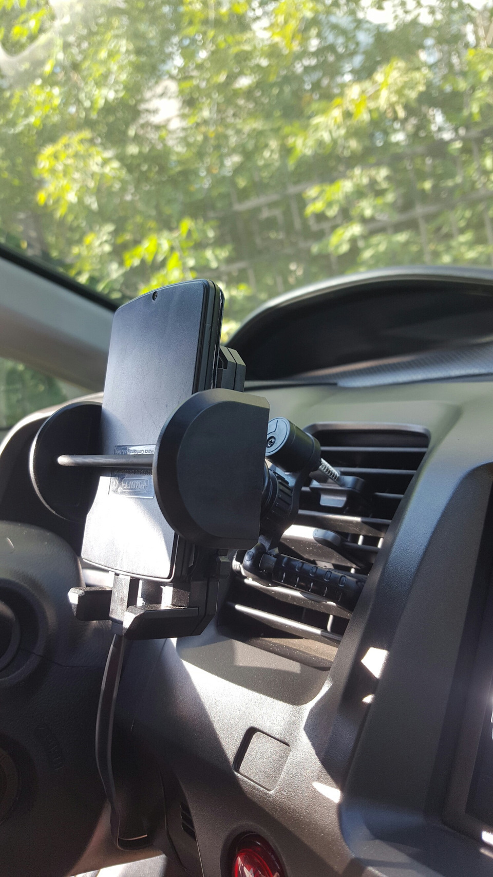

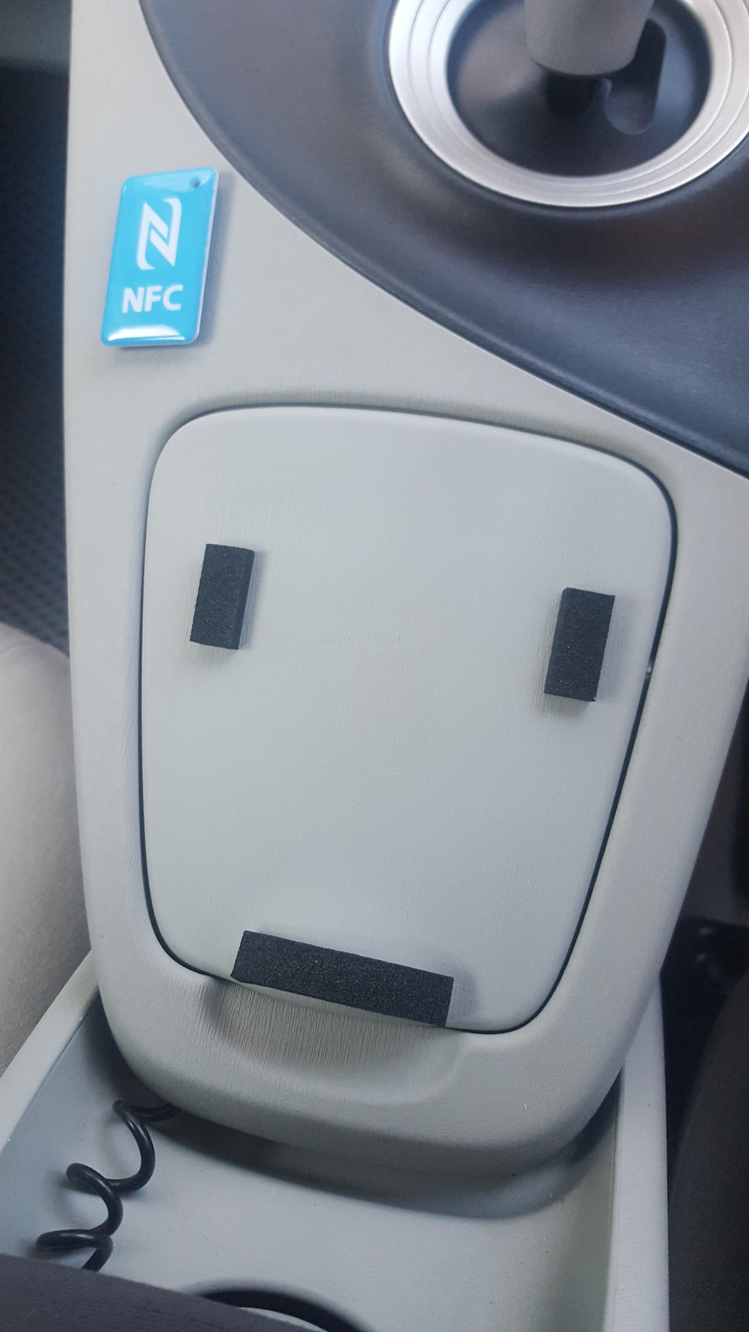

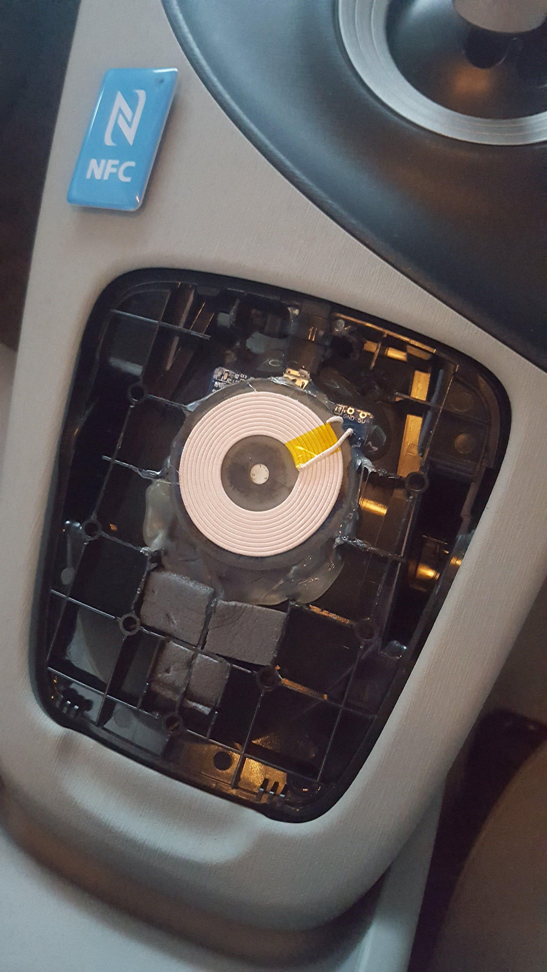

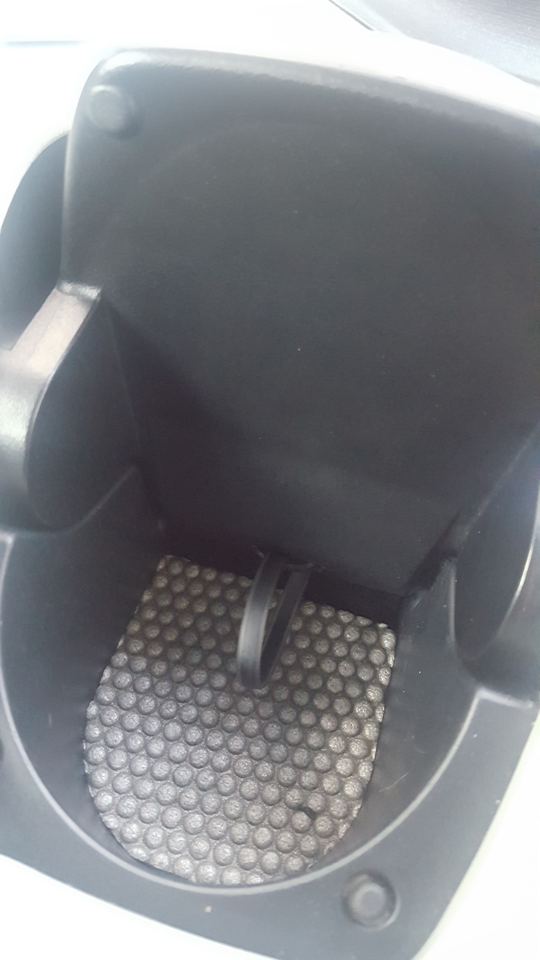

Долгое время ездил с держателем для телефона, в который встроил беспроводную зарядку. Крепился он на решетку вентиляции, и как то неудобно было. Как обычно от безделья, пришла мысль разобрать крышку подстаканника возле центрального подлокотника, и, оказалось, что в ней самой вполне даже разместится индуктивная катушка с электронной платой от зарядки. А провод выводим в подстаканник и оттуда через тоннель, на котором стоит джойстик коробки, прямо к прикуривателю под тоннелем. Все скрыто, никаких проводов не болтается) Единственный момент — это способ крепления телефона на самой крышке подстаканника, чтобы не слетал в поворотах и на кочках. Пока что наклеил полоски плотного поролона на самоклеющейся основе, они работают как ограничители, и телефон держится на крышке. Возможно позже что-то видоизменю, но, в принципе, и так устраивает. Зарядка идет, телефон лежит под рукой, что еще надо?)

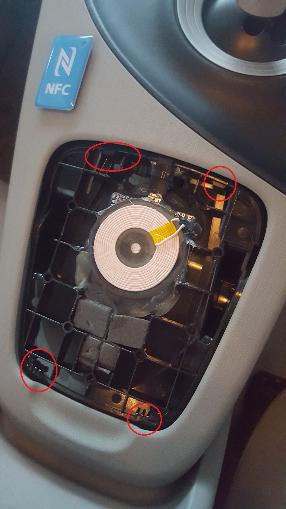

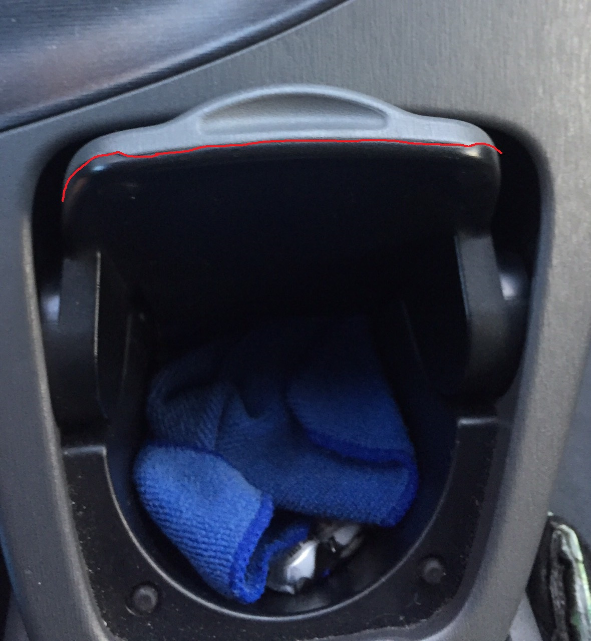

Друг подскажи пожалуйста, можно ли без разбора всей это й панели подцепить и снять серую крышку, отделить ее от черного основания. Я хочу под серую кышку приклеить магнит чтоб просто телефон держался и лежал на крышке.
www.drive2.ru/l/522837296…age=0#a522848291528902027
Привет! Можно. Она крепится по бокам возле поворотного механизма. По одной защелке слева и справа. Их отщелкивай плоской отверткой вбок и потом немного приподнимай тот край, который ближе к магнитола. И сдвигай ее к бардачку на пару мм. Как смог, обьяснил)

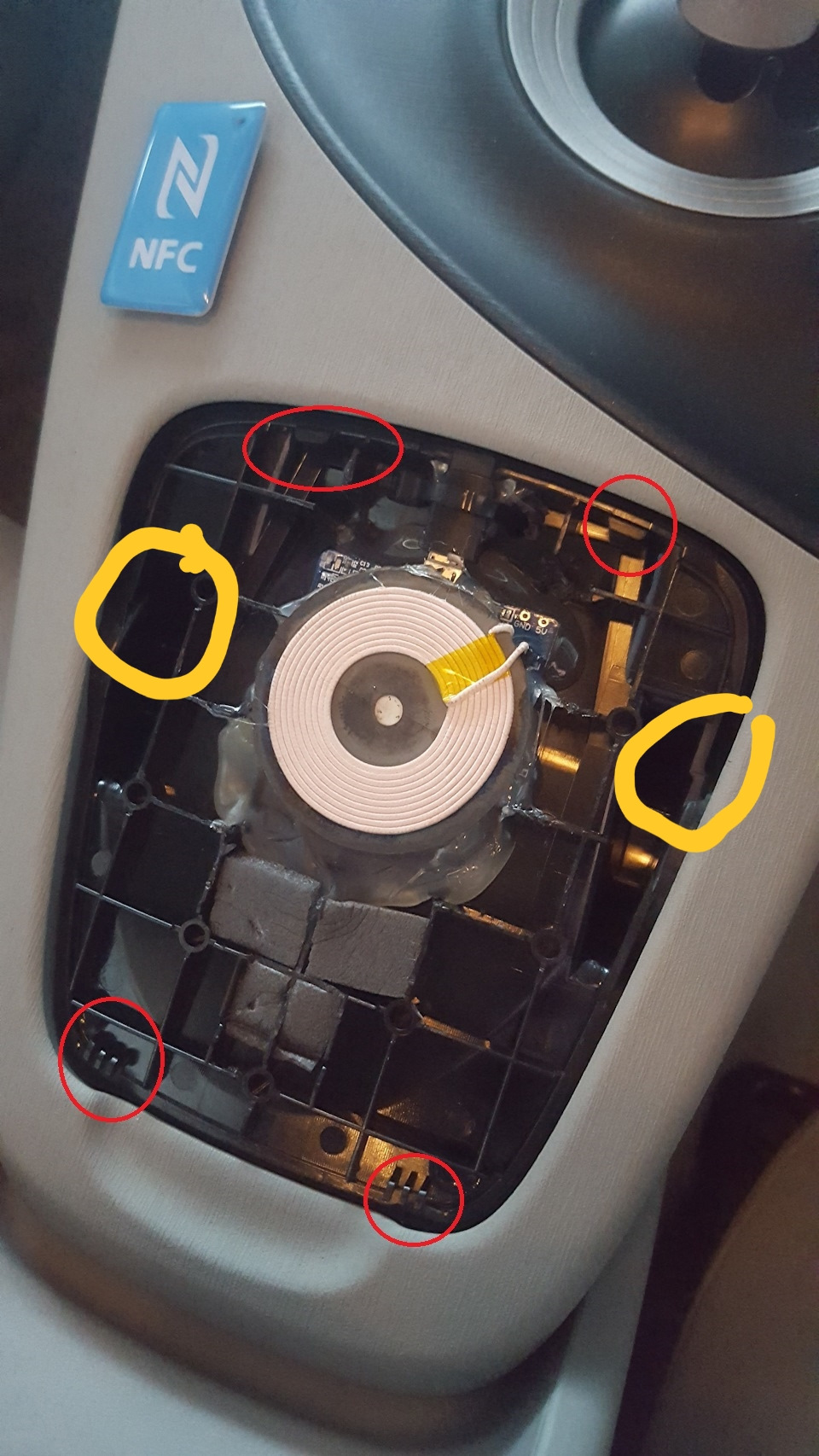

что то возле поворотного не увидел ничего. Ты ведь вот про эти защелки говоришь да.
Нет, сначала там где желтым обвел.
Потом верхние, потом нижние.
Если не получится, панель снимается за 2 минуты)
Но ведь туда не подлезть при одетой накладке. Я имею ввиду всю вот эту наклдку серую на которой приклеин значек NFC. Получается надо снять серую накладку со значком НФЦ а потом с боку там где желтые а затем красные снизу ближе к подлокотнику. Или можно умудриться подцепить желтые защелки без снятия НФЦ накладки?
У меня получалось подцепить без снятия накладки) Сними панель целиком, не мучайся)
ладно. спасибо помог мне очень. Сначала попробую без снятия если все плохо будет то лучше сниму все.
Когда снимешь, увидишь как она крепится и куда в следующий раз пихать отвертку) По бокам две петельки от верхней крышки защелкиваются на отливы нижней части. По другому не объясню.
Дай фото как оно выглядит в роботе?
Да там фотать нечего. Просто телефон кладешь на крышку, и идет зарядка.
Как ты спрятал станцию заряжа в корпус крышки подстаканника? Ты ее разобрал или целиком поместилась?
Разобрал. Вынул из корпуса индукционную катушку с платой и гнездом зарядки. Подрезал внутри крышки ребра жесткости и уложил туда потроха зарядки. Гнездо микроюсб зафиксировал термоклеем. И все)
