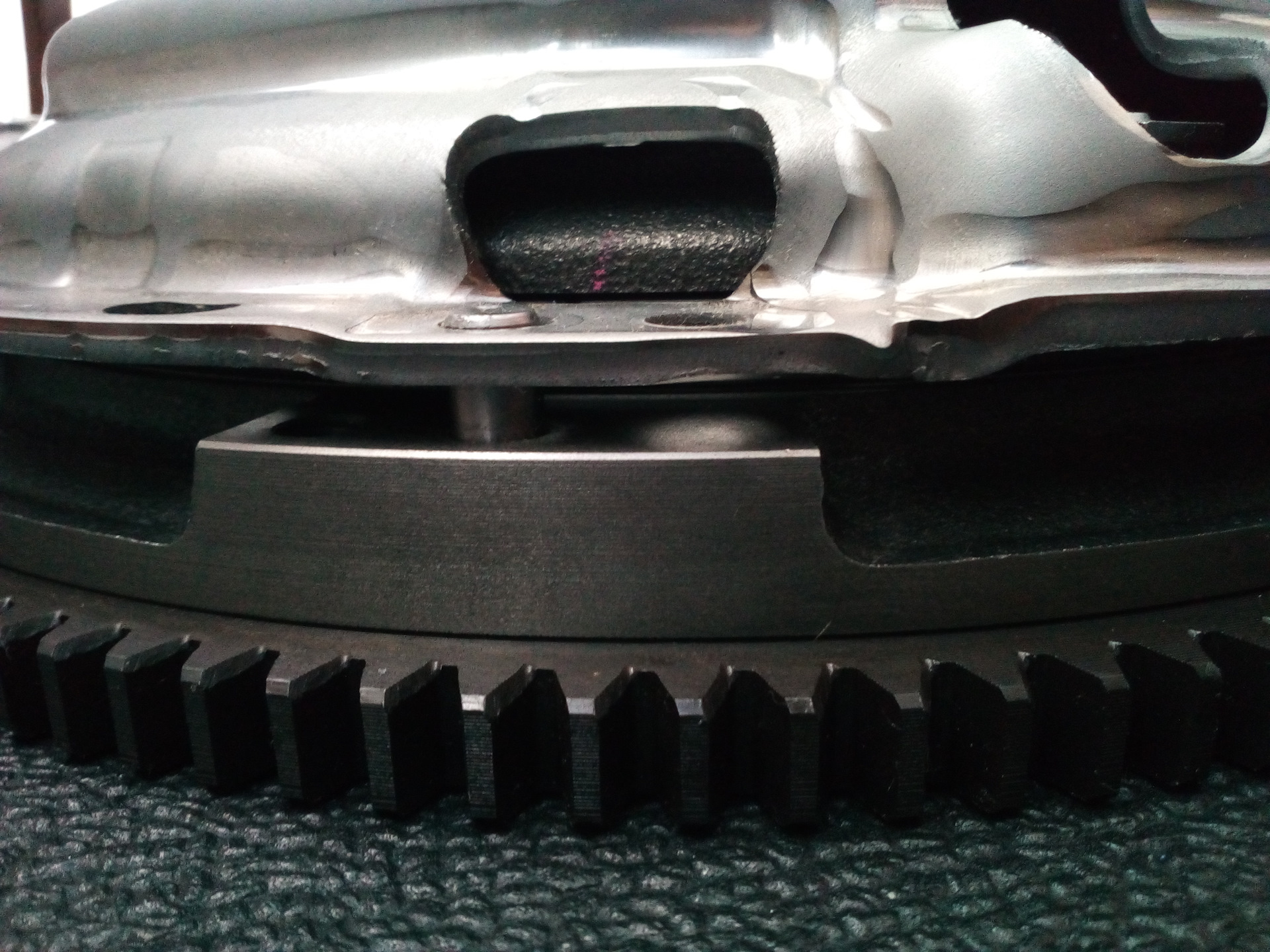

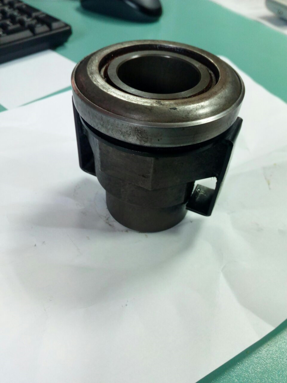

3. Сцепление — вот это головная боль прям!
www.drive2.ru/l/464251743471927763/ — тут есть фото того, что я ставил изначально.
Ставил изначально какую-то тюн корзину и маховик, которые под кевлар сцепление расчитаны, а вот сцепление поставил керамику от р154…
Иии, после поездки в Новосибирск (700км), утром сцепление тупо не выжалось… Вскрыли, диск сцепления на вид может процентов 20 износ, а маховику и корзине полный песец.
Вопрос как так?! По трассе … Один предположил что я сам кривоногий, может и так, хз, но у меня в голове не укладывается. Есть версия, что не было достаточного усилия корзины для этого диска.
Короче еще кучу времени опять простоя.

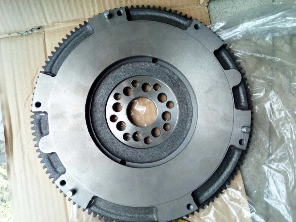

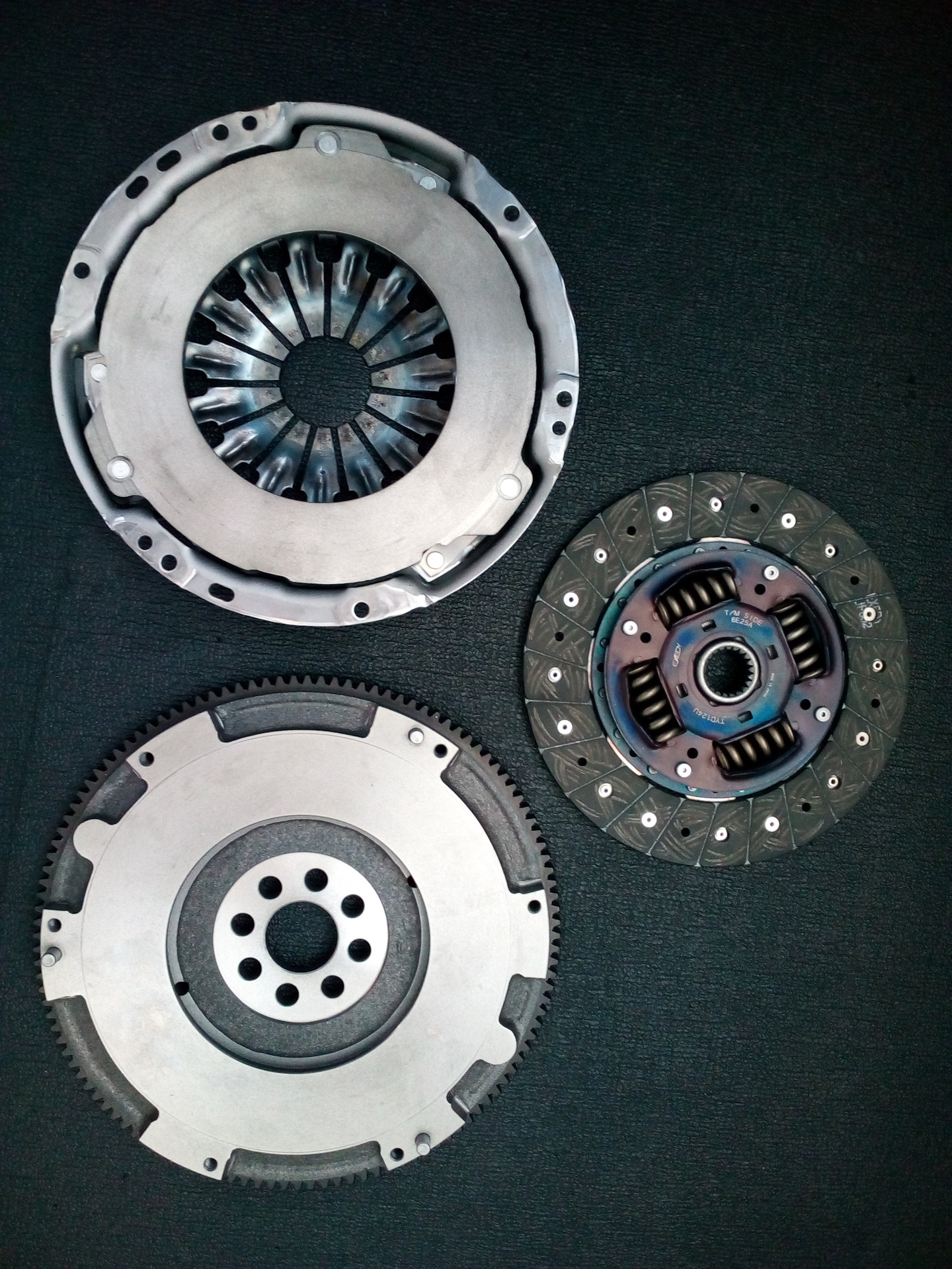

В итоге сейчас выбрал такой комплект:
-корзина ctx130 aisin сток 3SGTE;
-маховик чугун сток 3SGTE;
-диск сцепления exedy TYD124U сток R154;

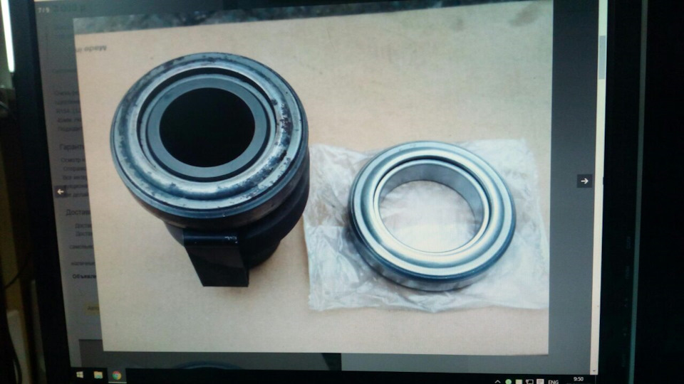

После еще выяснилось, что мне старый выжимной оставили, а его… та-даа! заклинило! Еще неделя ожидания нового подшипника. А он то от ORC комплекта, который мне с КПП пришел))
Короче 500км пробег на этом комплекте, все мяяяганькое, приятное, не буксует, надеюсь будет жить долго. Еще и цена всего этого приятная.

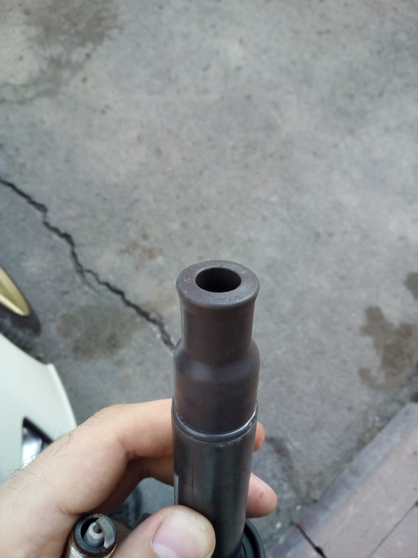

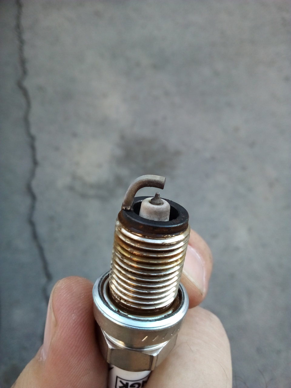

4. Свечи: думал поменять, а они в порядке и катушки в идеале.

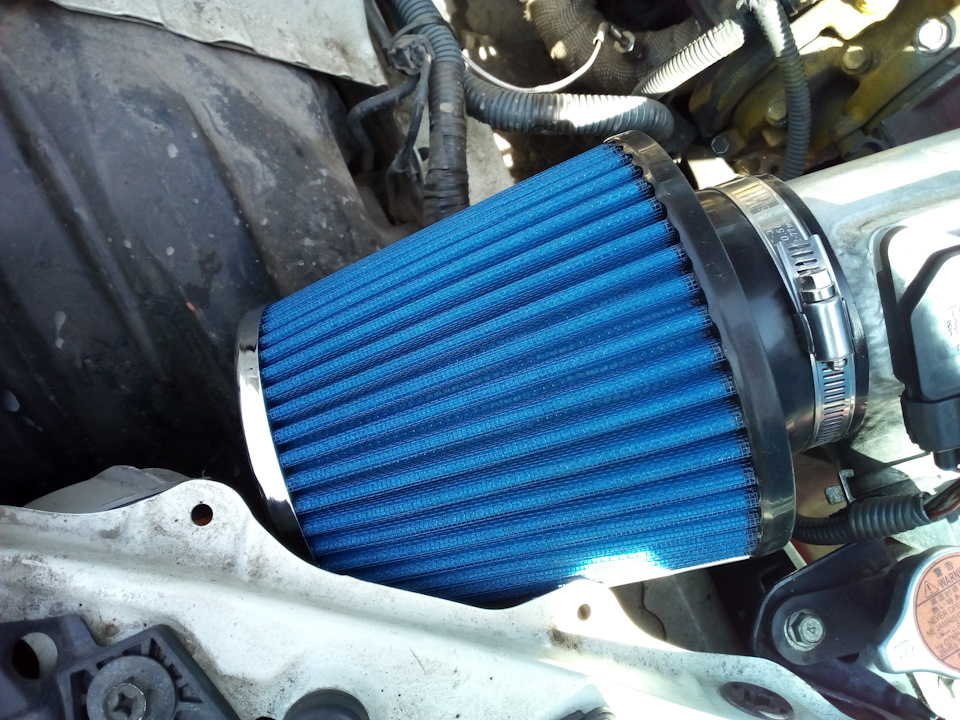

7. Впуск… ну его еще надо будет доделать, честно говоря.
Фильтр симота, проставка под маф кастом, по давно всем известным размерам.
Пробег на данном конфиге уже близится к 1500км(тут и 700км на керамике учтены). Я доволен.
