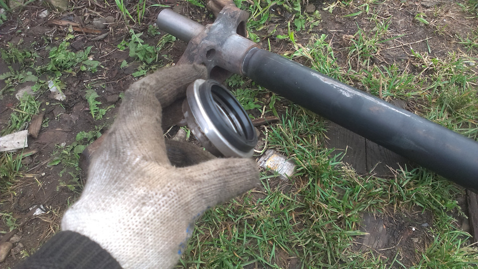

Продолжаем ремонт торсионной балки Ситроен Пежо.

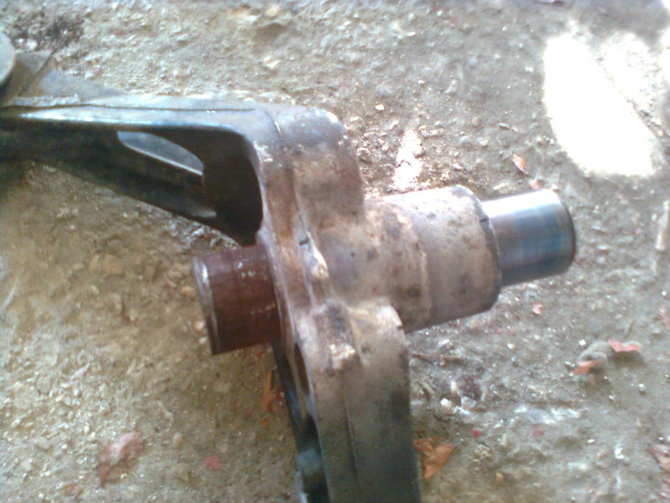

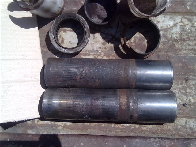

В прошлой записи прояснили мне, что крышки были не крышки, а сами корпуса подшипников) После серии не сильных ударов рычаги свалились с пальцев и такая картина-все пожрало к чертям.
Стояли не втулки, как говорил предхоз, а родные оригинал подшипники.

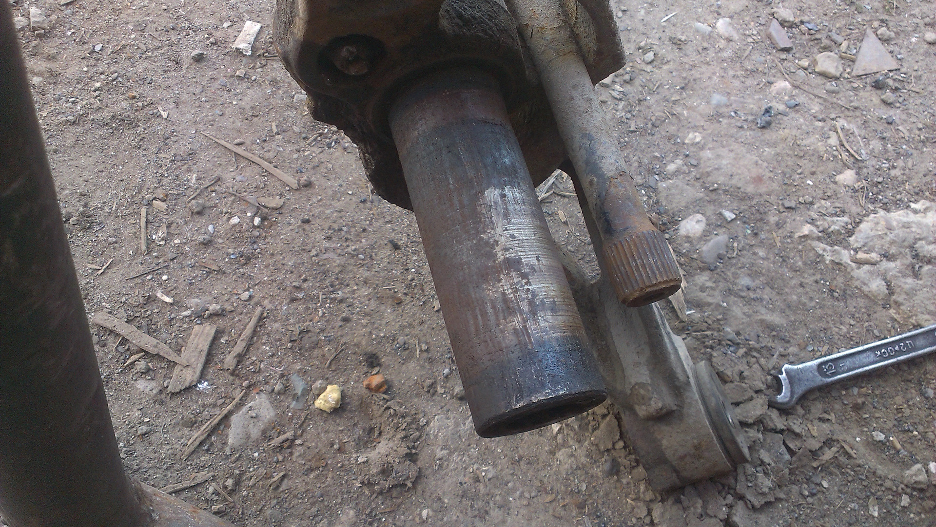

Похоже, что туда никто никогда и не лазал. На болту крепления одного торсиона была сорвана башка и приварен другой болт, которым физически нельзя было обломышь выкрутить.
В пальцах выработка от иголок подшипника. Не зря решил сразу их менять. Одни подшипник был вообще разрушен.

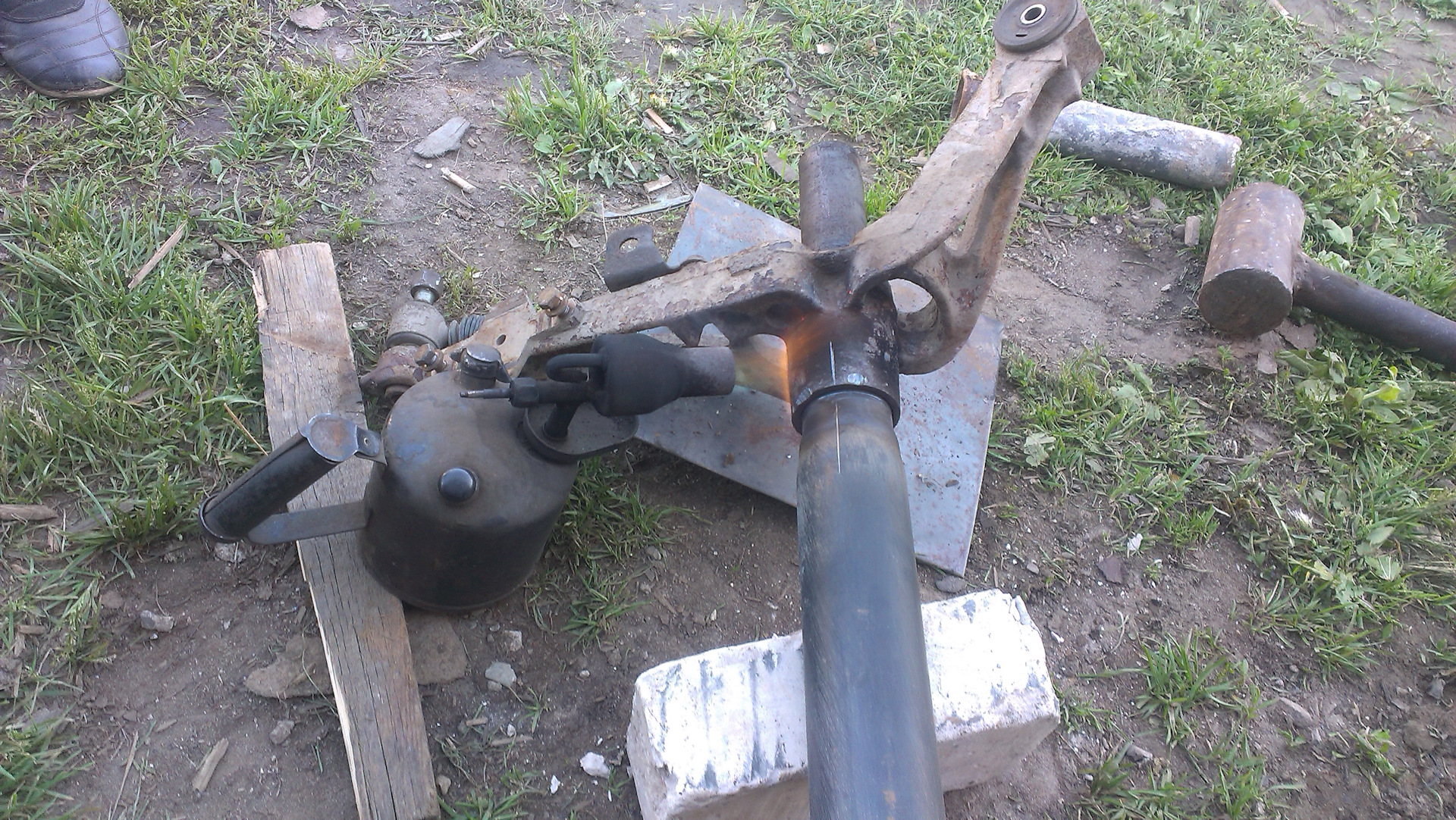

По отчетам все греют и выбивают. ИМХО- НУЖЕН РЕЗАК ГАЗОВЫЙ! Одну сторону мы грели паяльной лампой и били.
Вторую я повез к человеку на резак и все зашло от руки.
Теперь ищу себе резак, вещь шикарная.
Подшипники ставил НК5025.
Вот мое мнение по теме подшипники/втулки. У меня в посадках подшипника поеден рычаг один, имхо втулки не дадут нужной жесткости в этом месте, считаю, что на сношеном рычаге подшипники более предпочтительны. Сели они добротно.

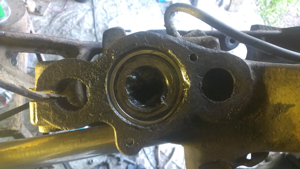

Сальники подшипников-ближайшее, что было в магазинах адекватное-50/60/ширинунепомню. Корпуса для них сделал из корпуса родного подшипника путем проточки его у токаря за сто рублей.
И отрезал лишнюю посадку в рыаг, оставив где то около 7-8мм. Село достаточно плотно. ДУмал приварить, но не стал.
Все шлицевые части прогнал треугольным надфилем, говна в шлицах было не мало.
Врезали по тавотнице в каждый рычаг. Кстати, пластиковую распорную втулку поставил обратно, вырезав дырку под проход смазки с тавотницы.
Рычаги на пальцы сели великолепно! Вращение-как и нужно. Ни намека на люфт. Я доволен.
Выставлял торсионы. До разборки было расстояние по ушам аморта-38 см. Больше его выдвинуть не удалось, это его предел) Хотел повыше поднять.

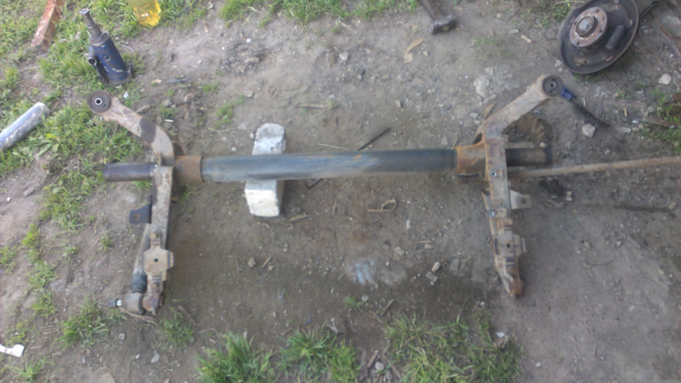

Сайлентблоки передние балки-их 4ре штуки. Заипался впрессовывать их. Они оказались, почему то, больше подиаметру мм на 2 3. Брал фирму Импергом. Раньше с их резинотехникой не было траблов. Впрессовывал родным креплением и 2мя пластинами тоже от этой же балки.

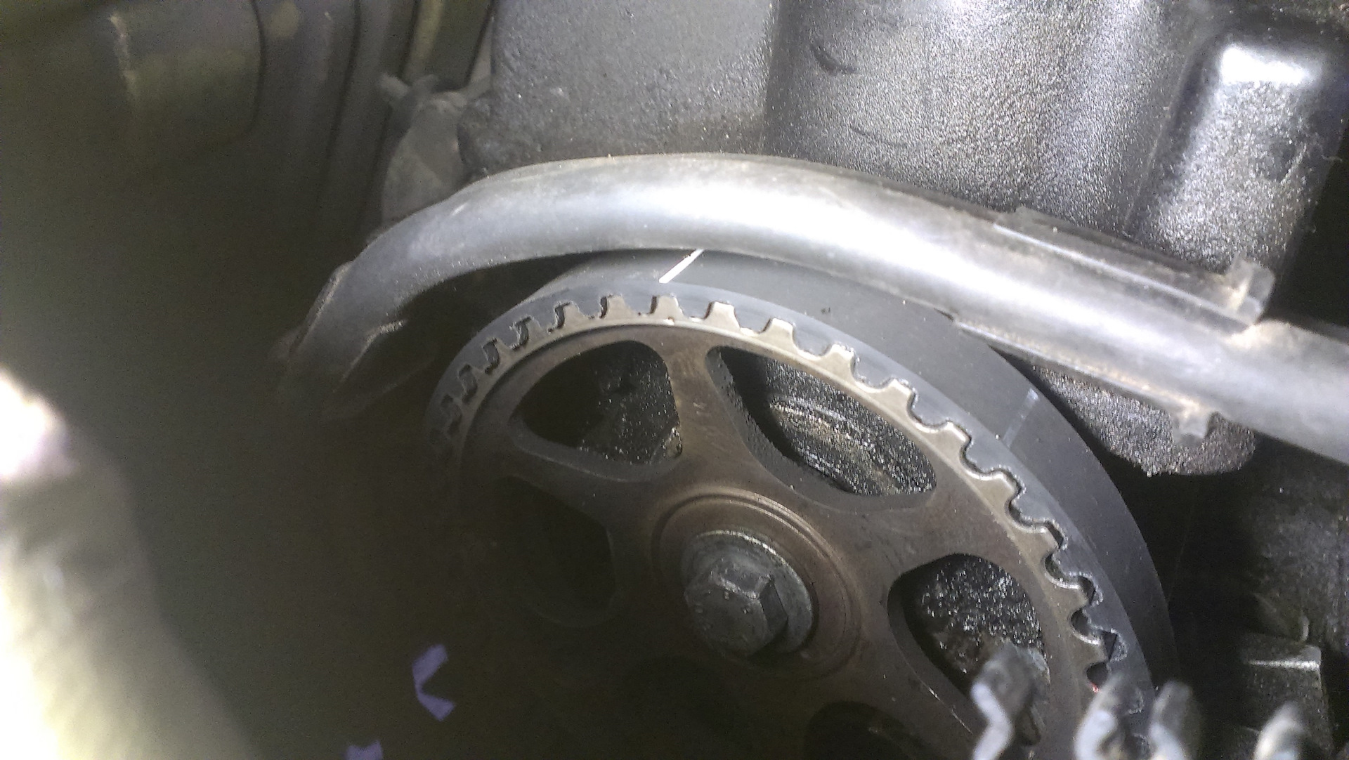

Заодно, пока ждал резак, поменял ГРМ полностью с помпой, тяги стабилизатора и стойки передние с опорным подшипниками. Кстати, опоры сами еще родные и хорошие. Передние стойки были оригиналы! С надписью Пежо и дремучим, походившим видом. Был удивлен.
ГРМ на XU7 пежовском 1.8 меняется довольно легко, особенно когда снята стойка правая. Выставил по меткам на ремне и шкивах и затягивай. Сначала тупанул-все выставил, затянул, думал проверну 2 раза, посмотрю как метки совпадают…Не совпало…давай крутить еще-вообще в разных местах. Снимал еще раз, ставил снова, потом уж дошло, что надоест крутить пока они совпадут… Мотор запустился сразу-все норм
Сегодня буду ставить балку на место.
