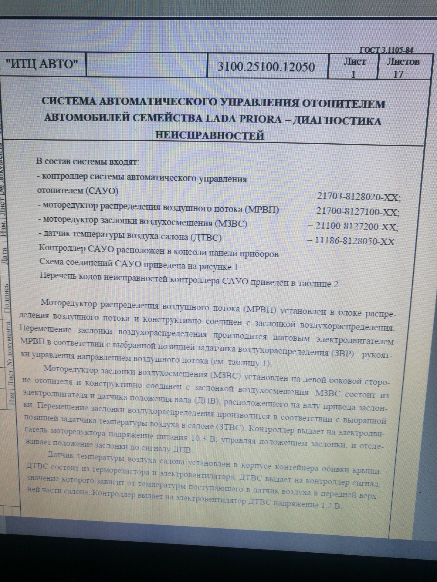

Здравствуйте. Хочу поделиться опытом, может быть еще кому-то пригодится. Каждый год произвожу обслуживание кондиционера: замена фильтра, чистка пенным очистителем, проверка работы с подключенным сканером. В этом году произошел казус. После обработки пенным очистителем (все по инструкции с выжиданием времени) перестал работать моторедуктор заслонки: дул только холодным. В инете записи про замену в таких случаях. Но нашел статью с неисправностями у Halla и способами диагностики. Сделал по ней следующее: подключился сканером, включил зажигание, перешел в диагностику климата, перевел регулятор температуры из min в max. Ошибка. Заслонка перемещается только на 16 градусов. Дальше не идет. Сбросил ошибку, сбросил контроллер. Выключил зажигание. Подождал когда пропадет питание. Заново включил зажигание, диагностика. Все работает. До этого простой сборс не помогал, надо было крутнуть регулятор и сбросить. Прошло больше недели. Заслонка работает, предпосылок к замене пока нет.

Приветствую! Не подскажите документацию по неисправностям Halla, которая представлена на Вашем фото?
Такое находил. Выдержка из него
Попробую поискать тогда. Спасибо!
