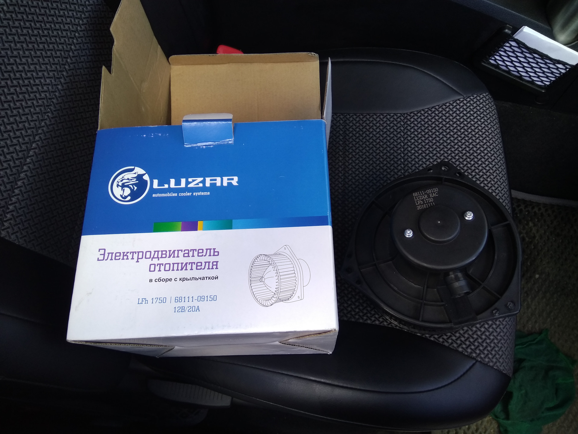

Не так давно проскочила статья www.drive2.ru/l/475356261156651415/ и я загорелся идеей.
А когда нашел подопытного по вкусной цене в 2к тут же заказал.
Ну и собственно сегодня установил его на законное место.
В процессе установки нет ничего сложно, колхозинг не требуется.
Родной вентилятор, последние минуты перед уходом на пенсию.

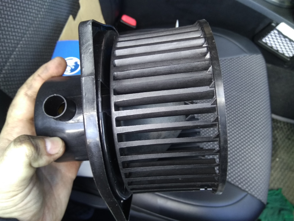

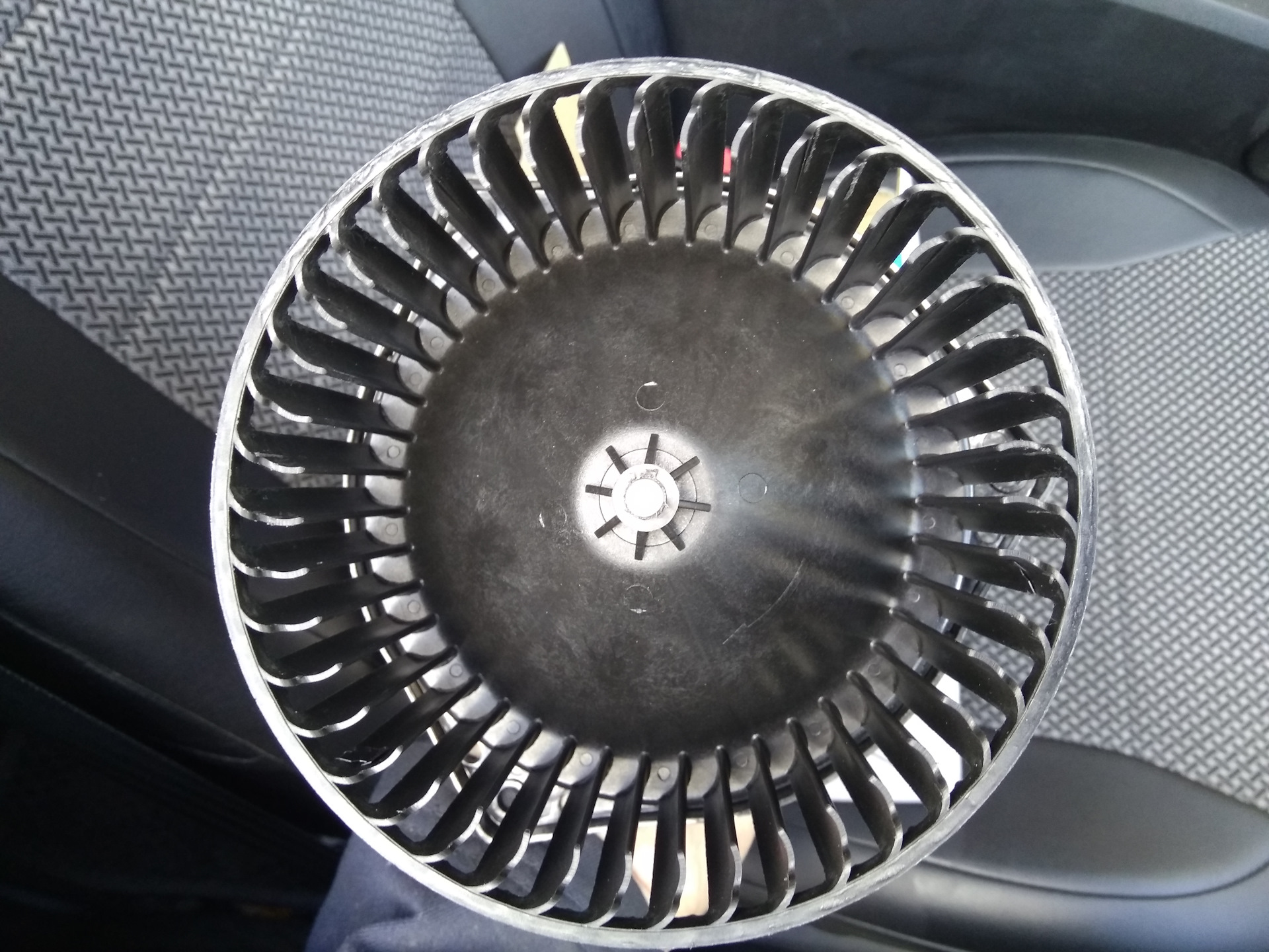

Сравнение лопастей.
На лузаре немного другой загиб, чуть агрессивней.
Лузар занял свое законное место.

А что за шланг к моторчику подходит?
Воздух на охлаждение электродвигателя
Этот воздух приходит от испортеля?
Сразу у лопаток же забор идёт, видно же по фото

какая цена у моторчика?
Я за 2к взял

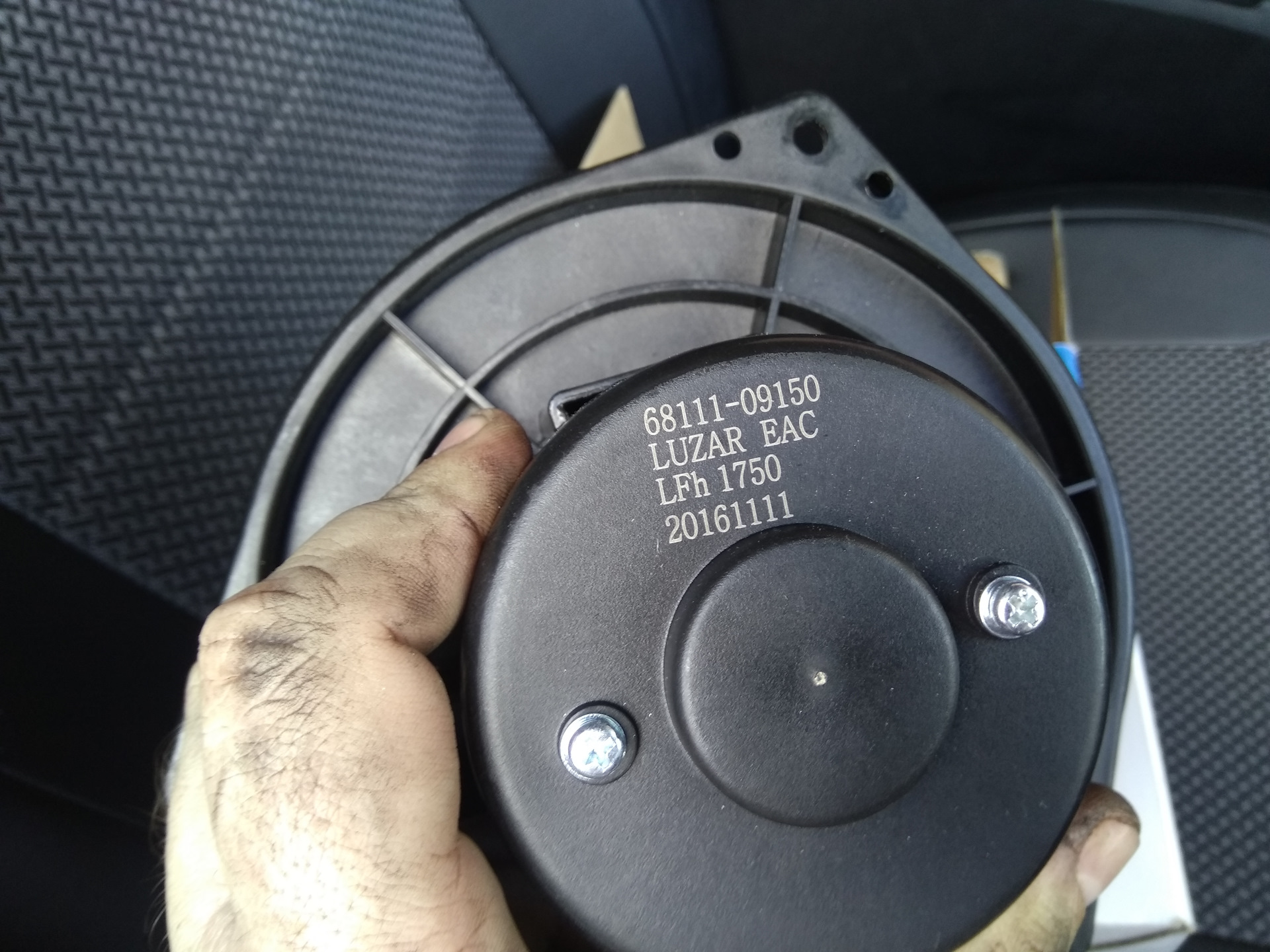

Заказал себе такой же. Завтра привезут. Вопрос: на родном 15А а на Лузаре 20А. Предохранитель менял? Если менял то где он стоит?
Неа, не менял, 99.9% времени он работает на 10% мощности
понял, спасибо. на выходных установлю, посмотрим…
