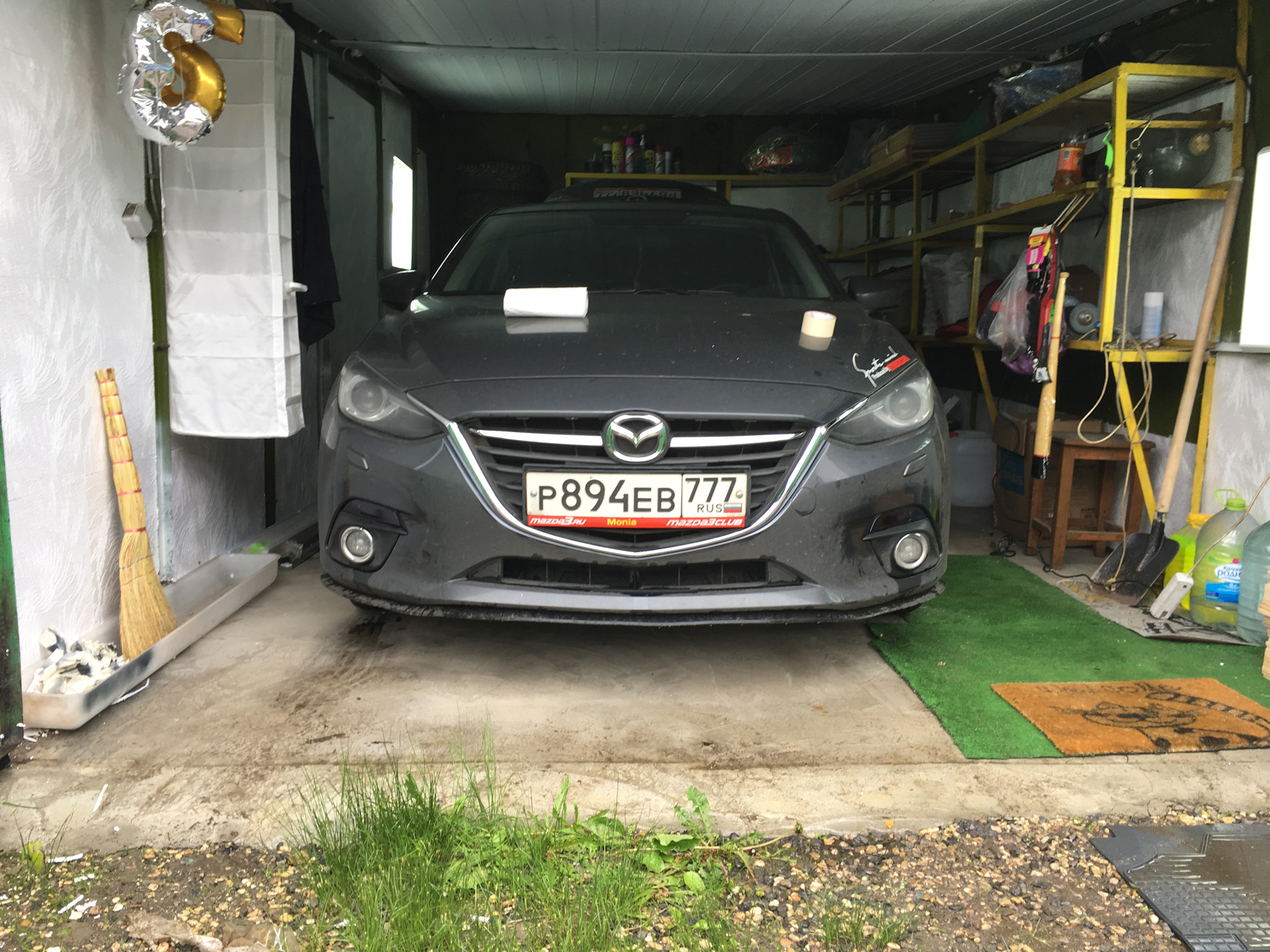

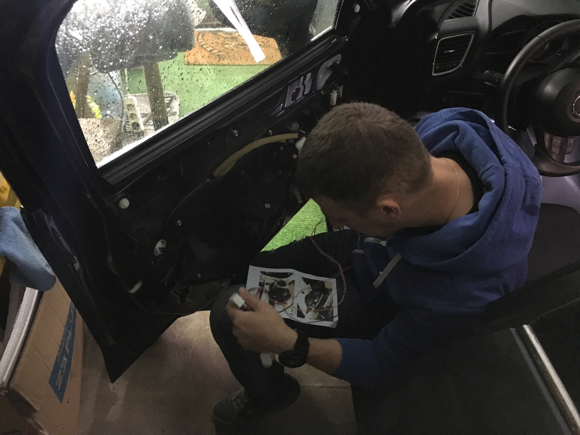

И так воскресенным утро с Gosha7 мы выбрались в гараж.
Гоша приступил к разбору двери а я был наблюдателем.
Обшивка держится на двух саморезка и куче пистонов.
Все прошло штатно, ни один пистон не пострадал.

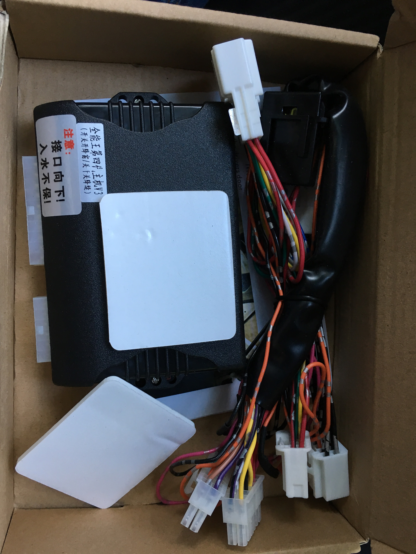

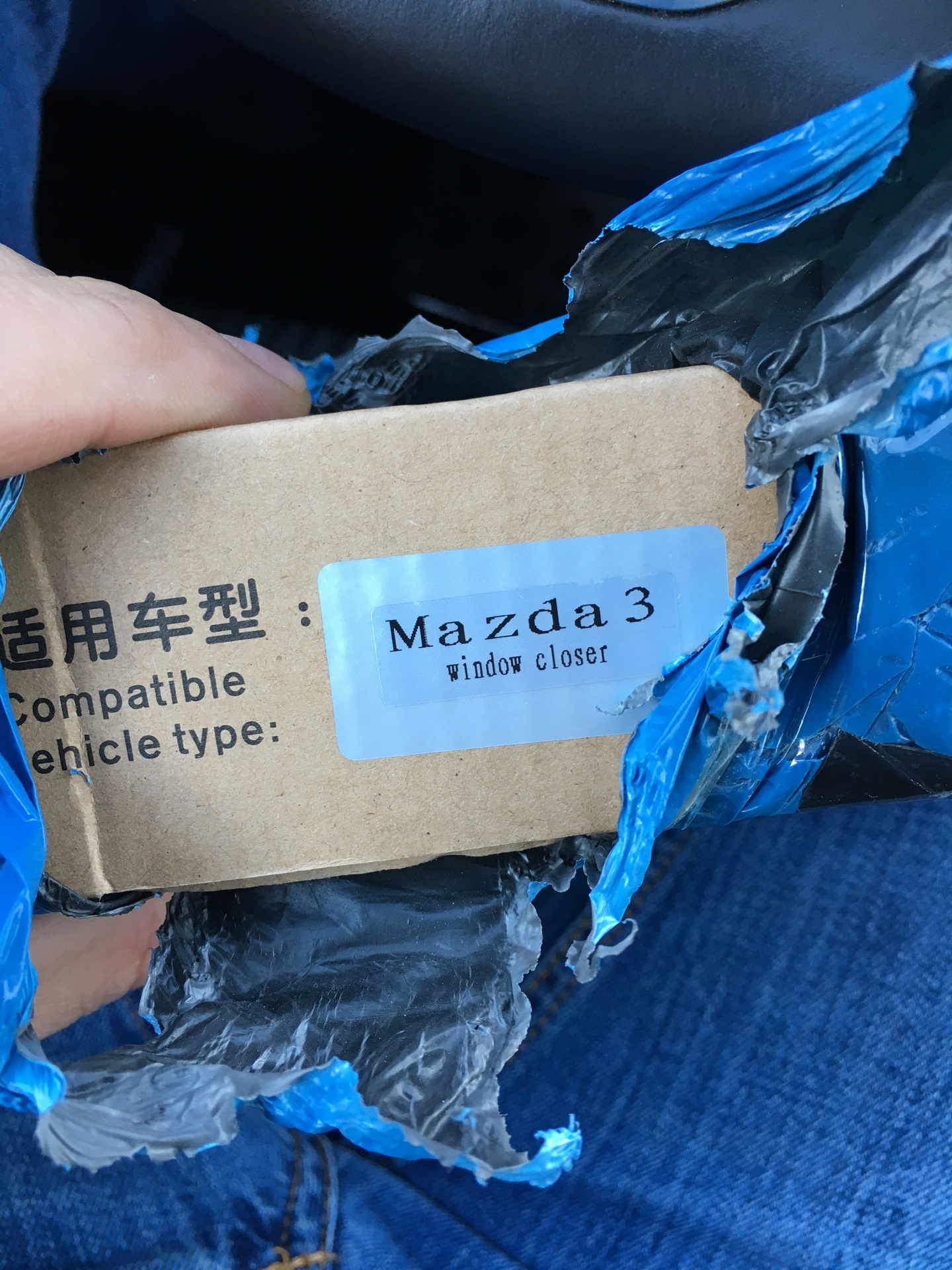

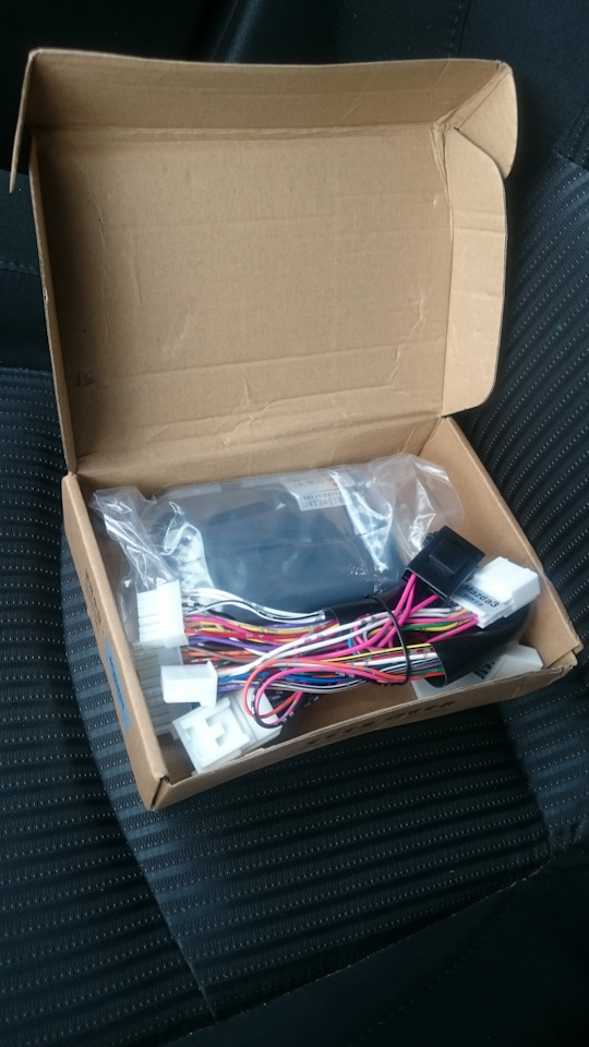

Блок заказанный с Алли, ( s.aliexpress.com/zuaiiQ7n ) встал как родной.
Место приклеивания скотча мы сначала прошли праймером для 3m скотча.
Провода спрятали в заранее купленную гофру и закрепили на стяжки к родной проводке.
Собрали обратно и все работает как часики.

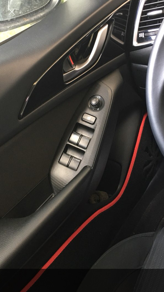

С водительского пульта можно одним нажатием опустить любое пассажирское стекло или поднять. Теперь зажимать кнопку и держать что бы поднялось или опустилось не нужно.
При постановке машины на сигнализацию по очереди закрываются все стекла.
Функция автозапирание дверей не отражается на работе стеклоподьемников.
Тем кто будет ставить блок… водительскую кнопку нужно обучить.
Спасибо Serega063 за инструкцию по разбору двери www.drive2.ru/l/476306788…age=0#a476510473487909092

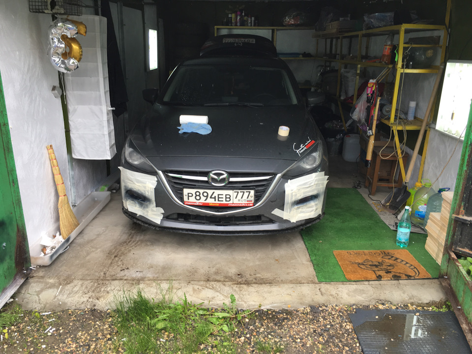

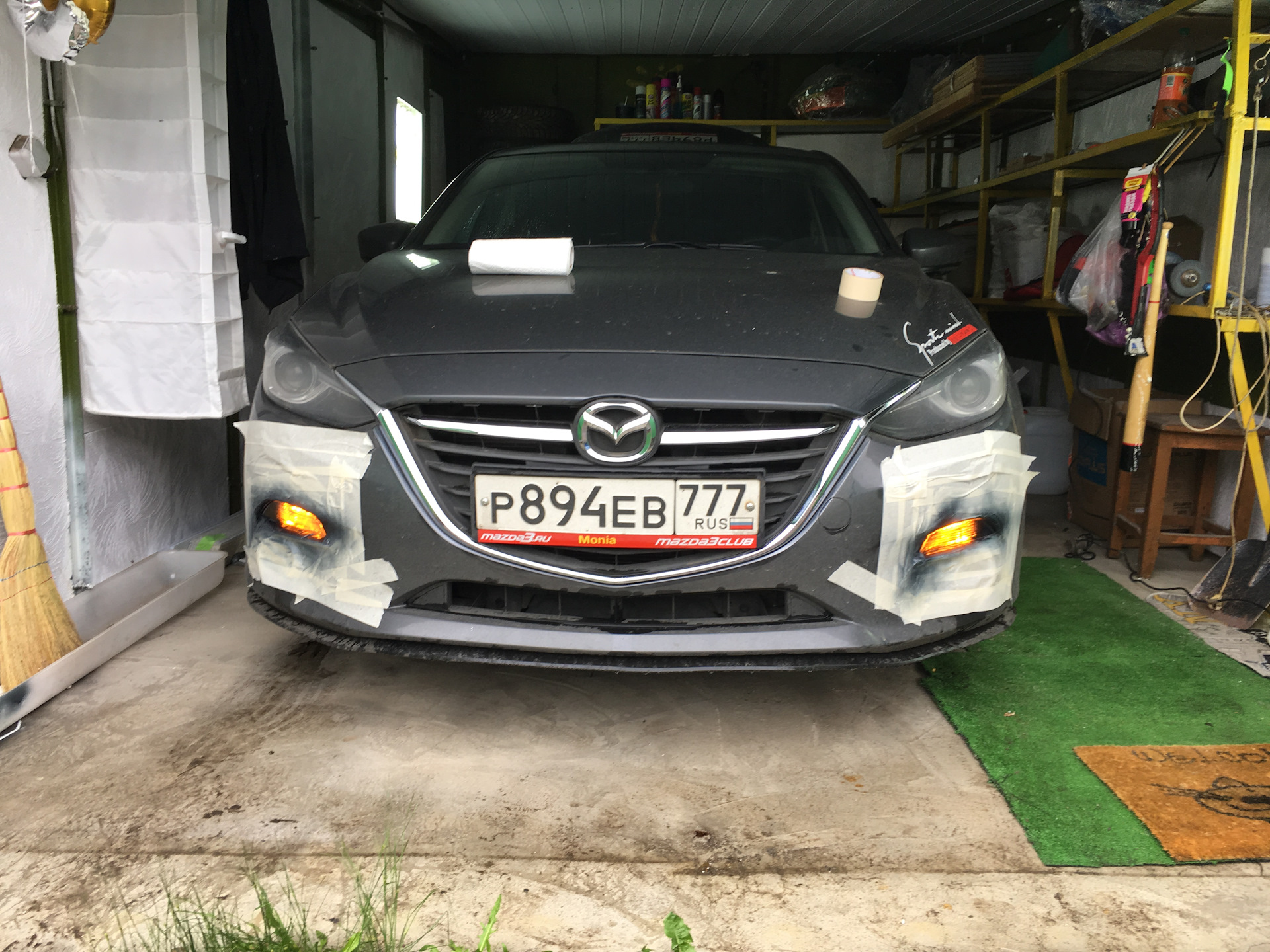

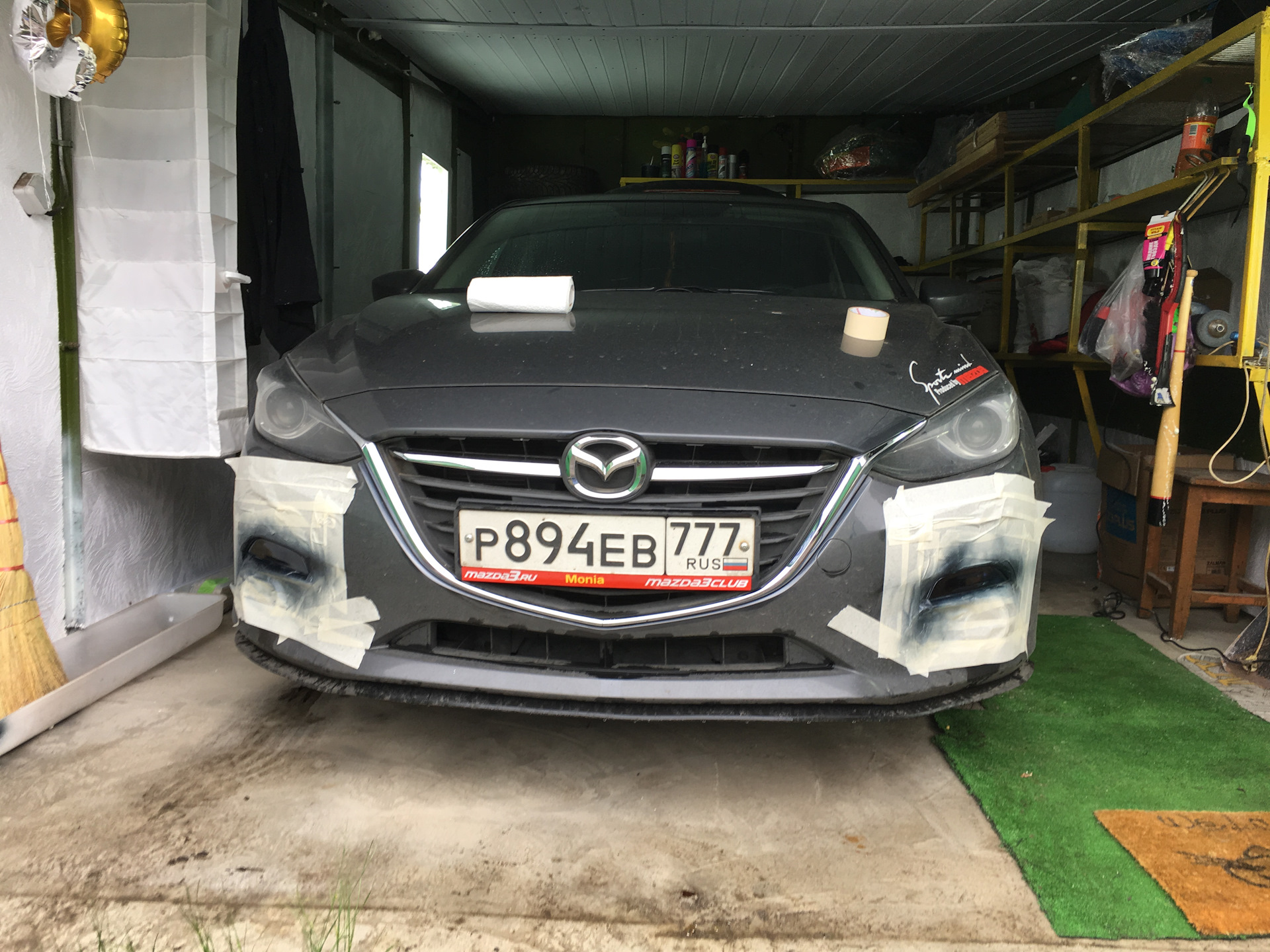

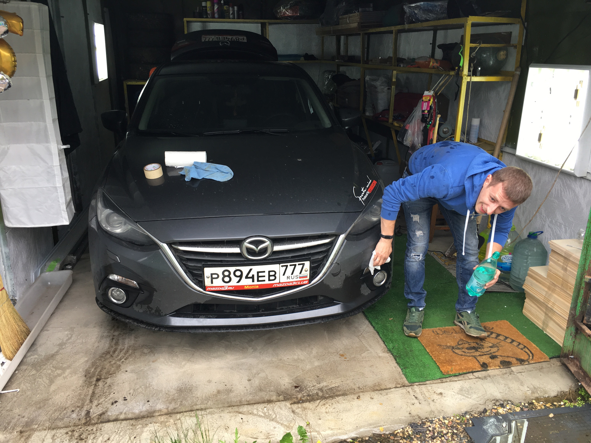

Далее перешли на поворотники.
Все заклеили как пологается малярным скотчем, обезжирили спиртом поворотники.
И два слоя лака для Фонарей KUDO были нанесены.
Далее строительный фен помог высушить краску.

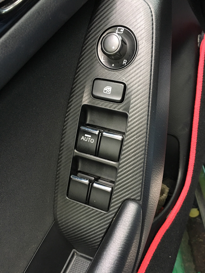

Прикольно, на Х-Тrail тоже с Али ставил доводчик, у вас на двери так выглядят кнопки?
Да так но продавец запрашивает фото что бы ошибок не было
Продавану тоже такое фото отправил, жду ответа.
Ага ответит, он оперативный ))
Ответил продаван, что может подойдет а может и нет ( . Можно фотку ваших кнопок, ведь алгоритм тот же что и на трешке ( может и разъёмы те же) нажимаешь с задержкой опускается стекло полностью, кратковременно жмёшь и стекло поднимается( опускается) по чуть
Утром пришлю )) да все верно алгоритм тот же а вот распиловкам может быть другой. На пример в шестерке есть доводчики стекл (короткое-длинное нажатие)

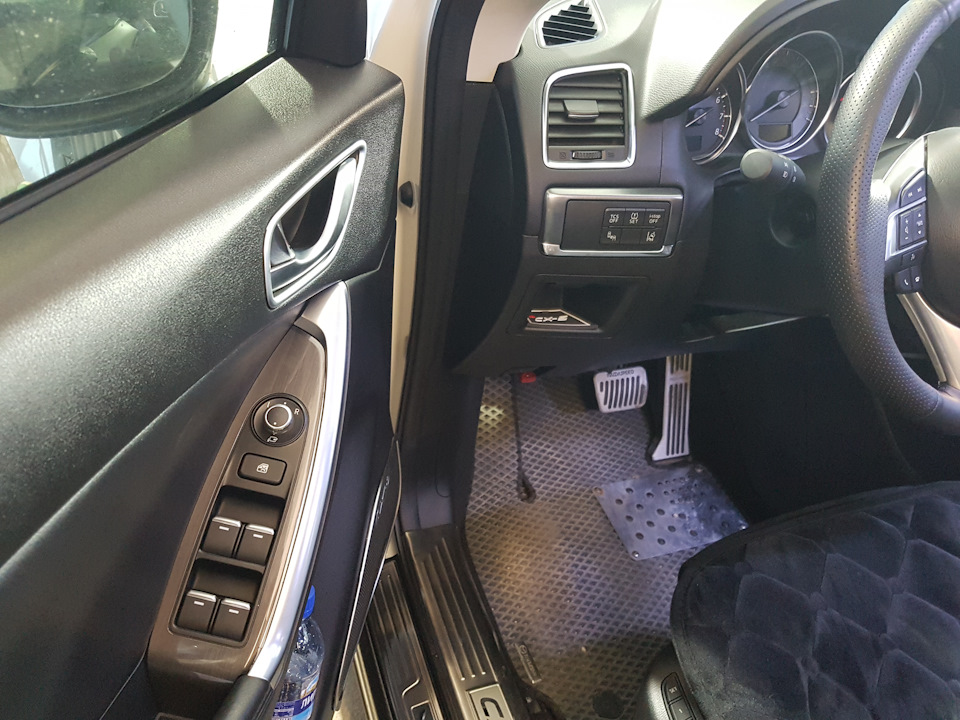

Я у него и нашёл, но ответил, что может не подойти( Судя по фото на водительской кнопке свеклоподъёмника нет надписи auto?
Не а нету)) но она авто. Ну видимо не попробуешь — не узнаешь
Paul2012
Вот есть авто
Значит у японской сборки все же есть отличие от российской, думаю нет смысла рисковать(.
