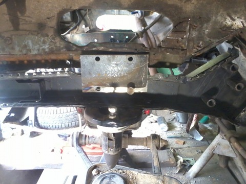

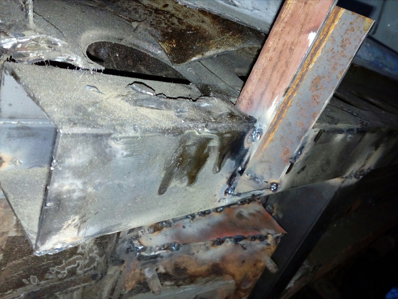

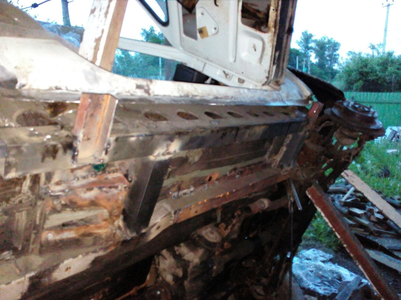

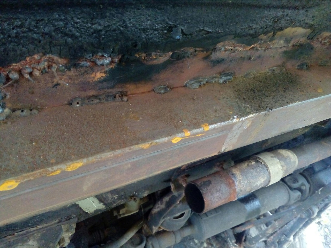

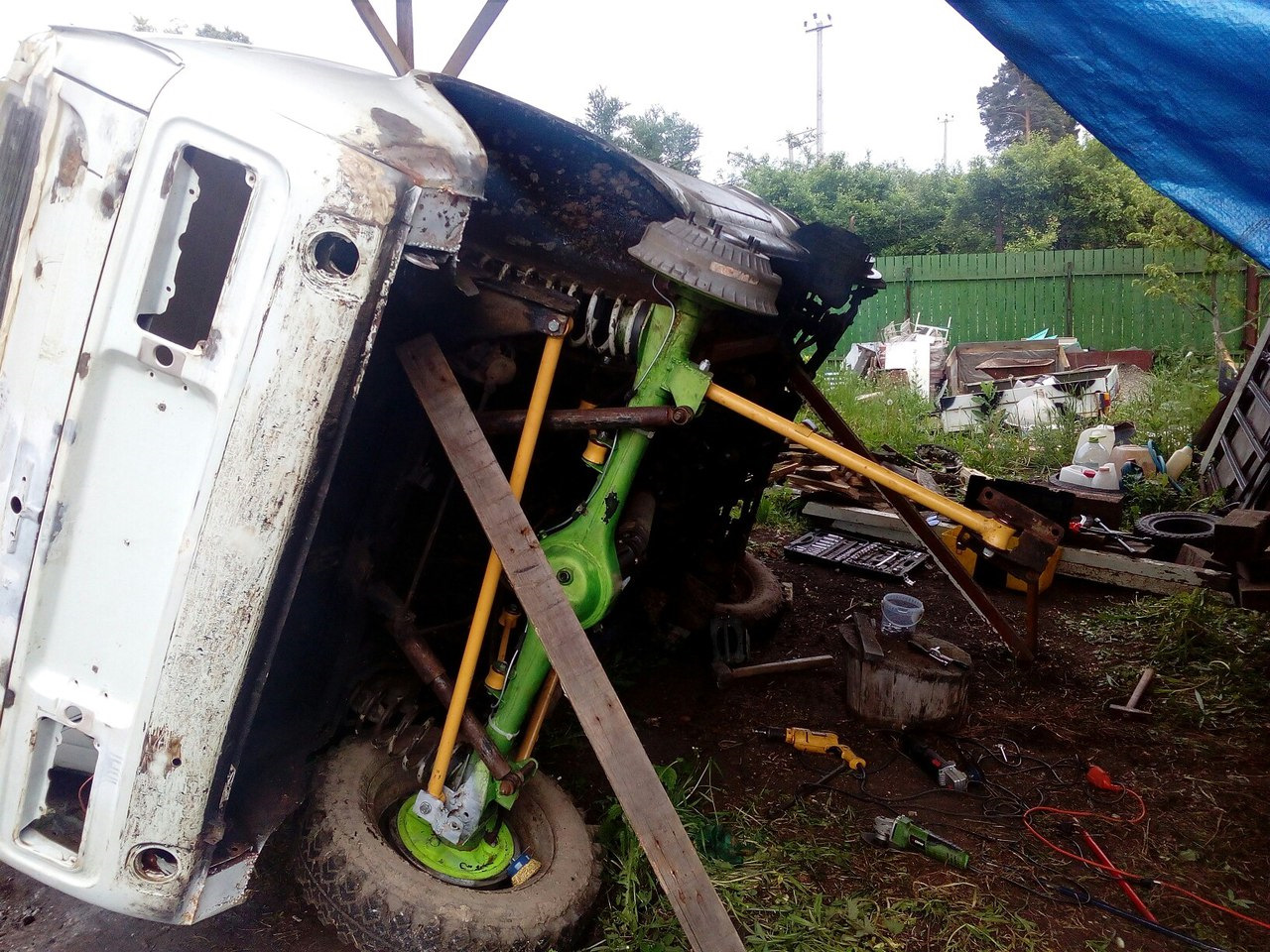

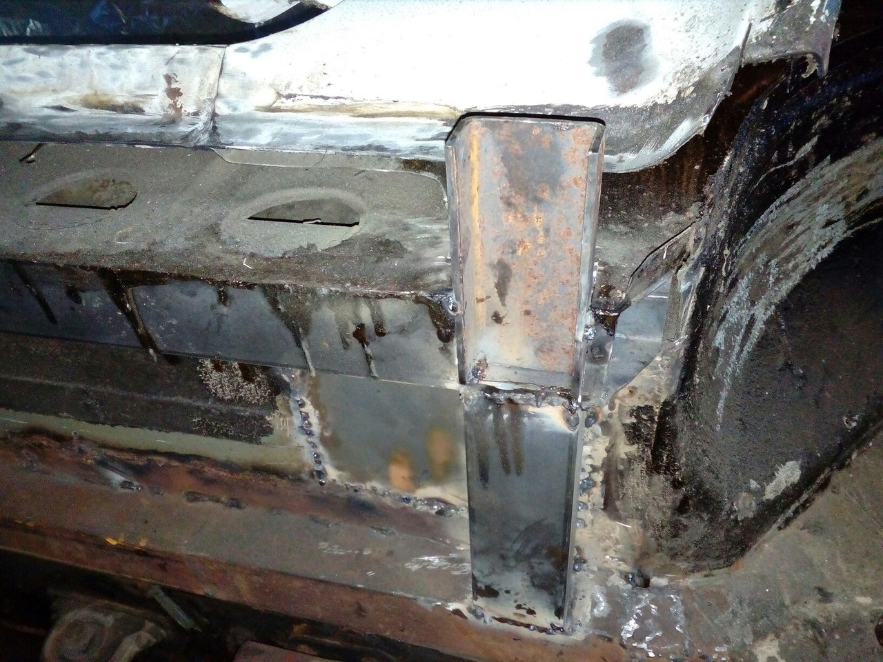

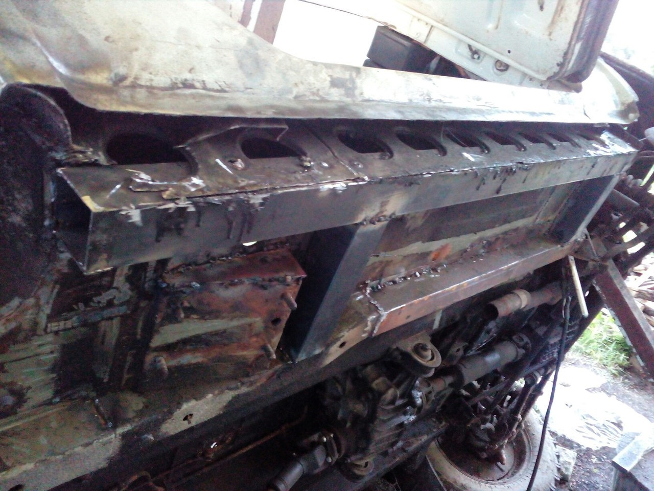

Ну что тут рассказывать и так все видно родные брусы * и пороги частично меняются на квадраты и вяжутся между собой + решил сделать место под хай джек, , .
родной усилитель приварил к квадрату а с верху еще один квадрат который зажимает усилитель и все сваривается друг с другом швами см по 2

Швы на фото не катят — либо отвалится, либо начнёт ржаветь по шву (очень быстро). Учитывая что судя по фото задумал делать капитально, то лучше переварить норм с газом и норм проволкой.

уже все переварено это первый опыт, а сварочники я сам могу предлжить солярис 203 за 14800

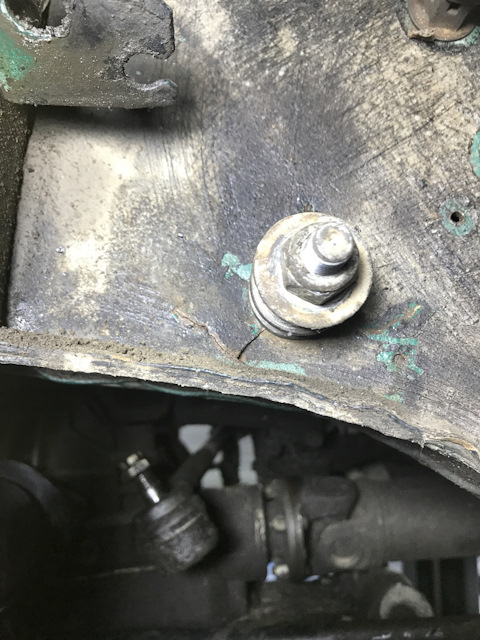

По сварке — как у всех нив трещина переднего лонжерона (над балкой). Вырезал на плазморезе усилители с листа 3мм.

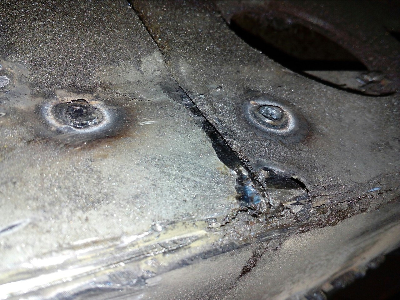

Чем варишь?
полуавтоматом просто без газа
Я тоже как-то варил без газа типа экономил деньги как мне посоветовали шов был безобразный плюс к этому надо еще менять полярность чтобы было Хоть как-то но. истратил всю проволоку пошел купил обычную для газа дело пошло шастал идеальный варю углекислота + аргон
подожди то есть ты варишь обычной желтой проволкой которая идет без флюса ?
ALFOK
варишь ей без газа?
Объединенный с газом
понял ну чуть позже
Мда сварочный шов такое ощущение что не тем аппаратном варишь, и ток плохой — прогресс так широко шагнул что для авто есть своя сварка
Да у нас на даче последние 2 недели со светом просто беда вместо 220 бывает прыгает до 160
