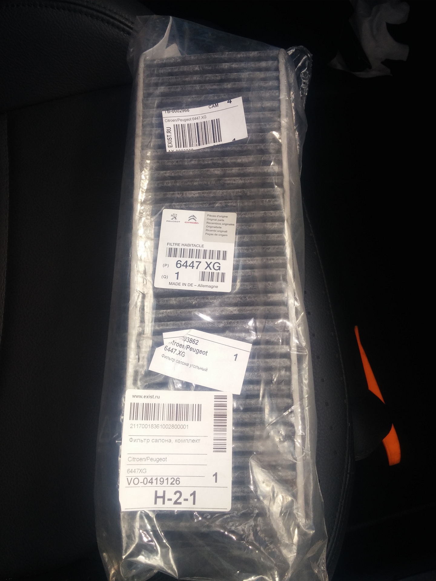

Артикл комплекта фильтров: 6447XG
В сырую погоду из воздуховодов шел необычный запах, не вонь, и не плесень, но как то не привык я к такому. купил все необходимое и как обычно с фанатизмом решил прочистить систему воздухоподачи.

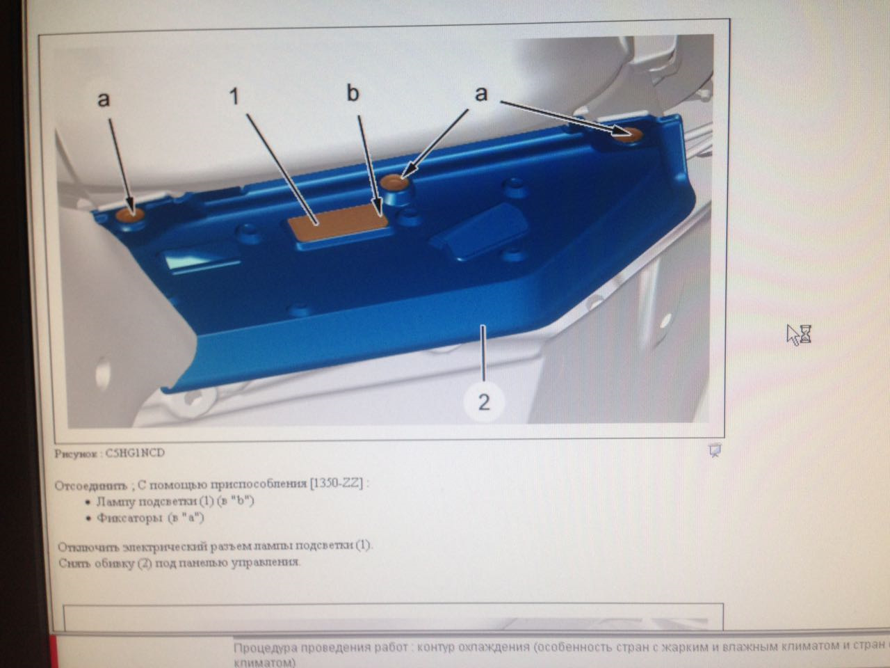

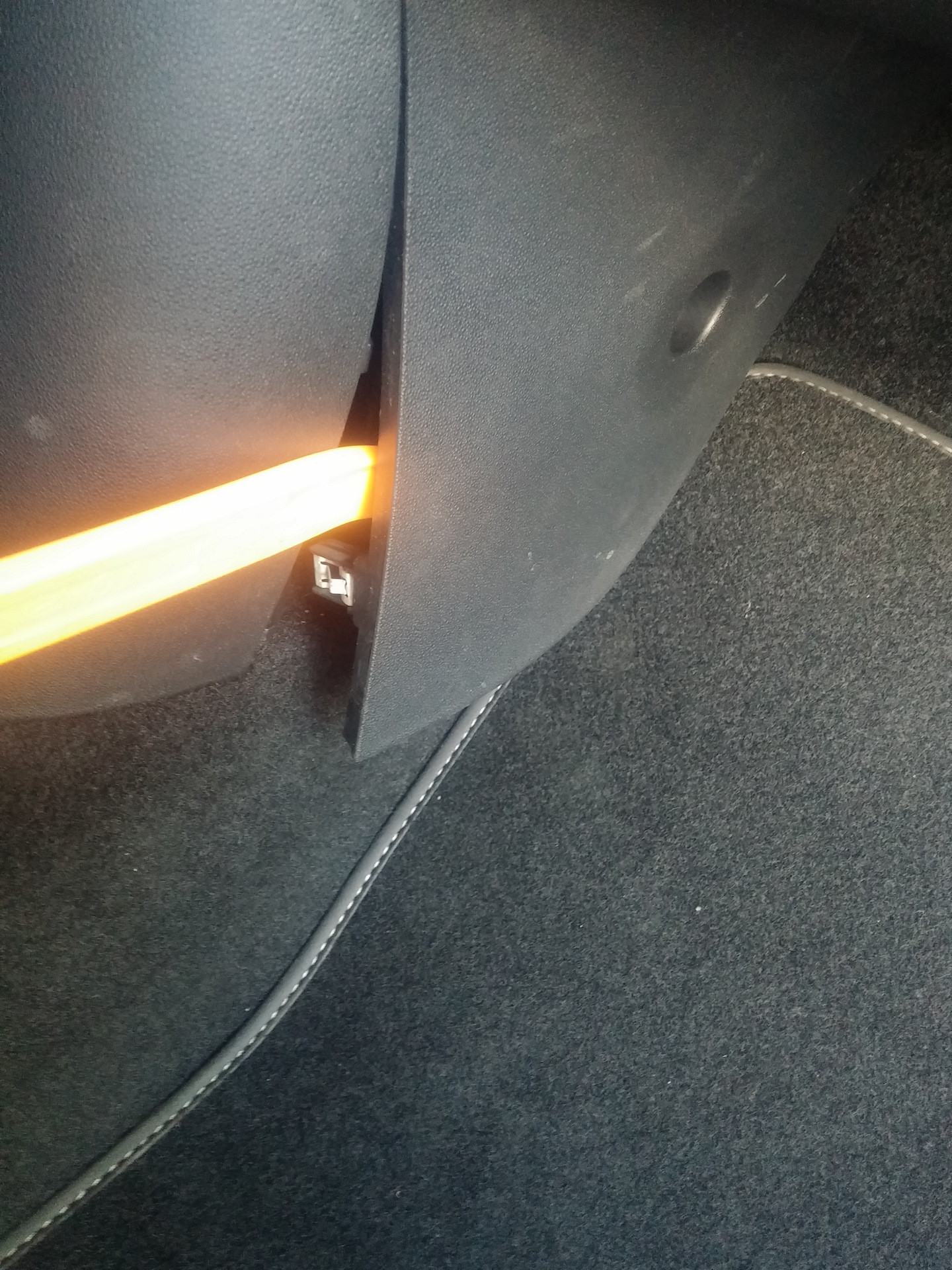

Откручиваем боковую крышку центральной консоли, и поддев лопаткой снимаем её.
Далее снимаем накладку над ногами пассажира — три пистона, и провод плафона.
Далее снимаем крышку (там боковой фиксатор на ней) — снять и поставить проще чем на прошлом.

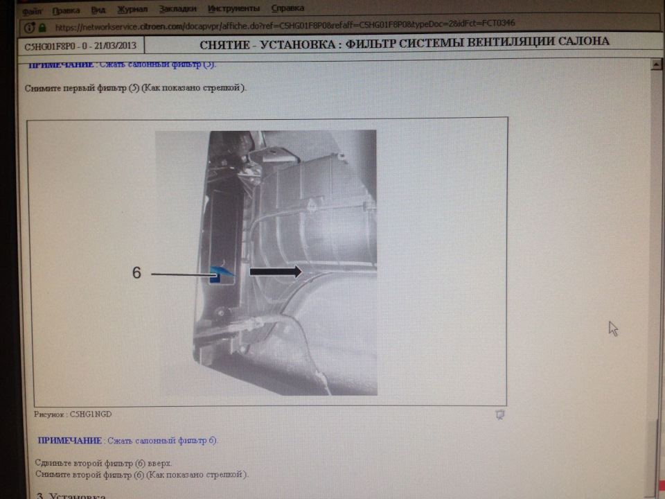

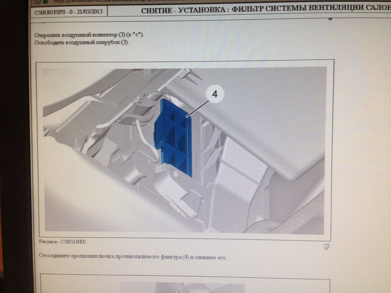

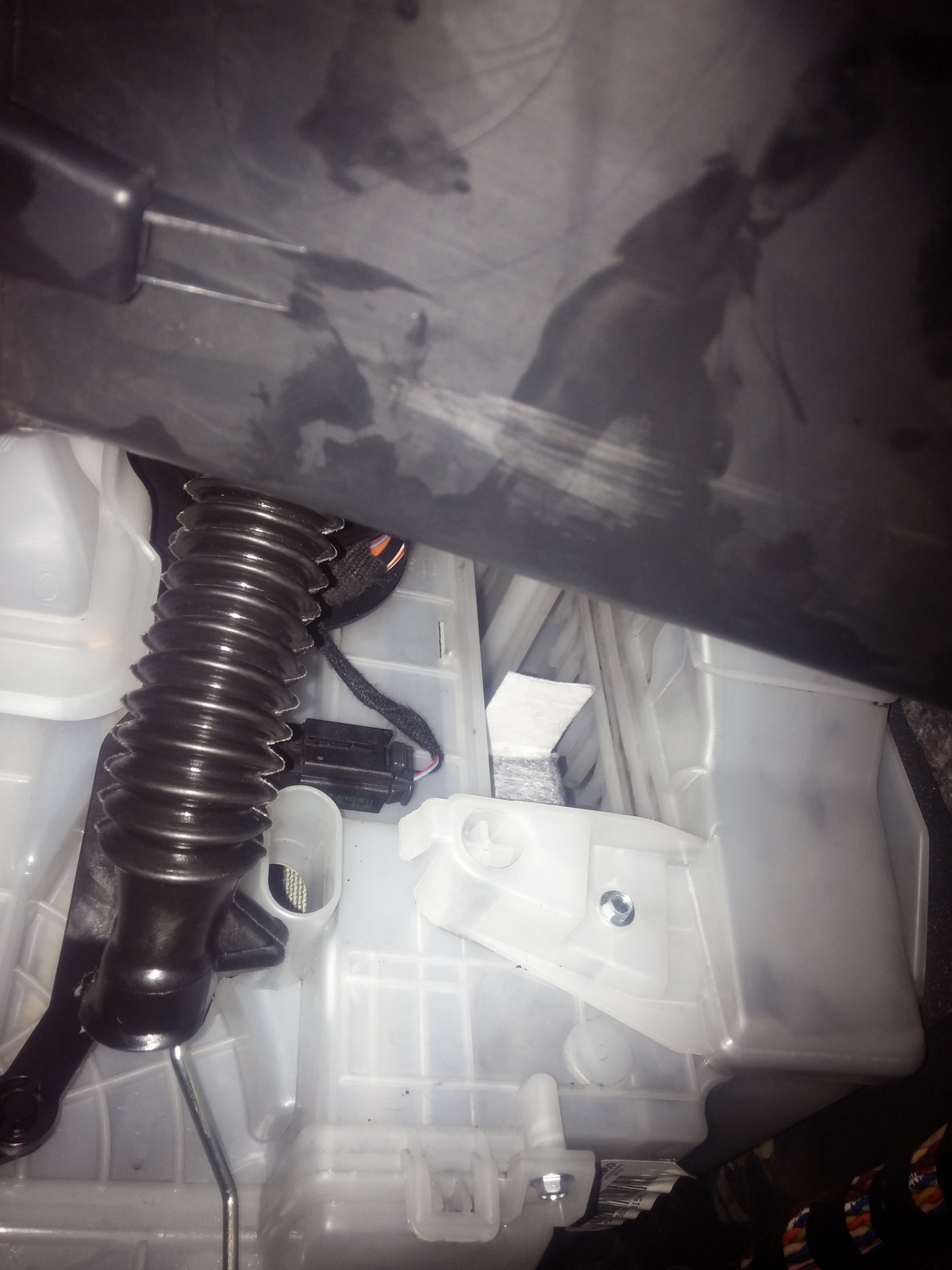

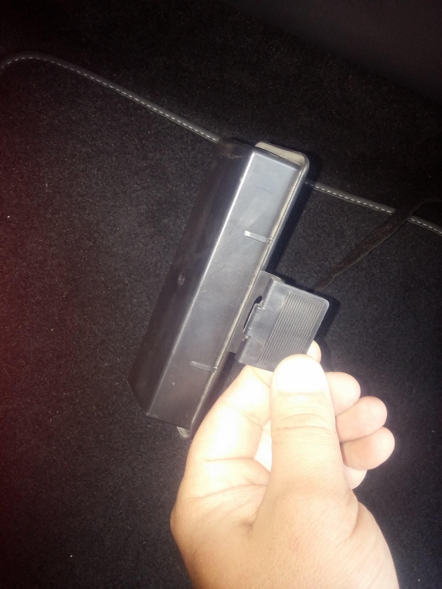

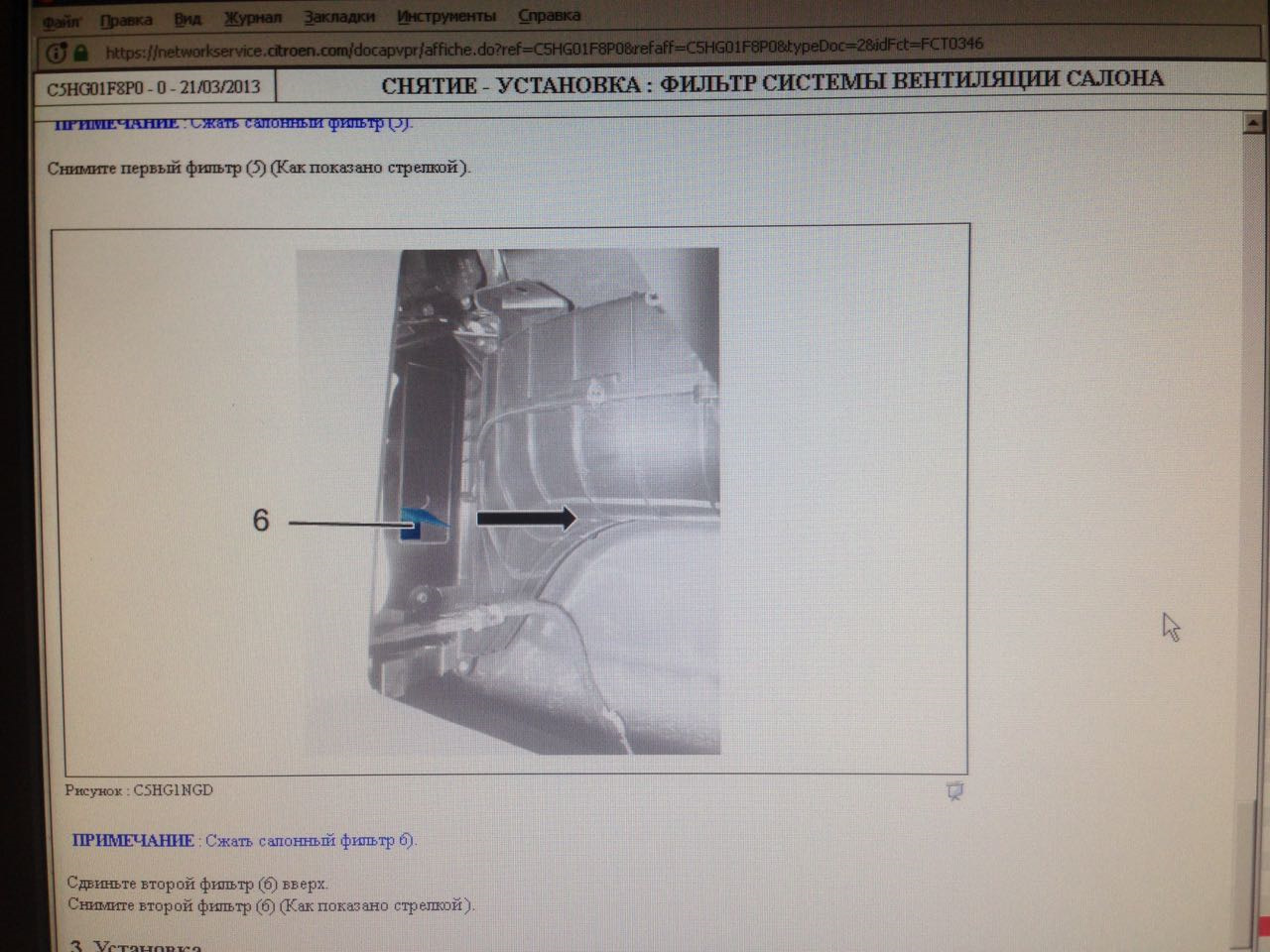

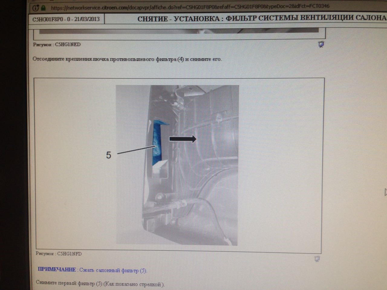

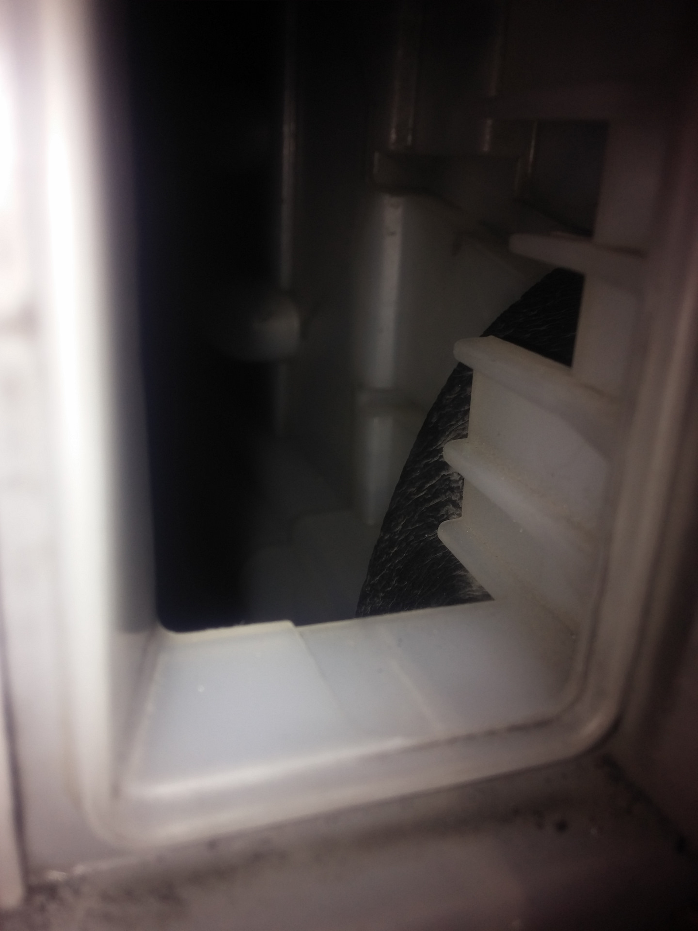

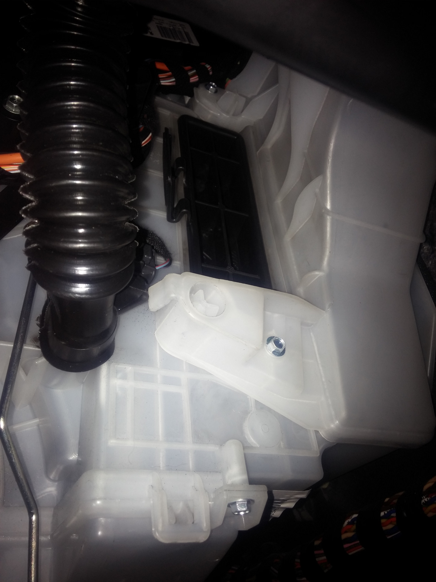

И теперь вытаскиваем старые фильтры — вот и засада! Точнее при вытаскивании все норм, но далее…) Их тянем в бок и сразу вниз на себя т к расстояние от бардачка (который очень огромный) до места установки МАЛО!
Внутри было всё чисто, поэтому пылесосить не стал.

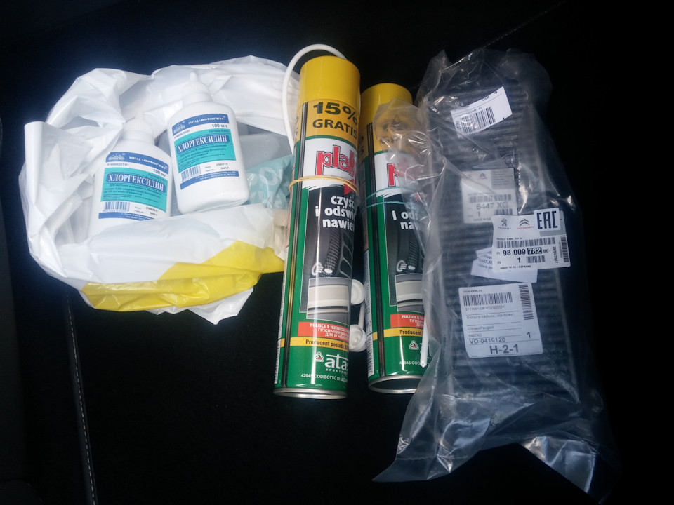

Ставим предварительно настройки климатической установки : рециркуляция, включен кондей, обдув по всем направлениям, интенсивность обдува или минимум. После заливаем пену в место установки картриджей, заводим авто, ждем минуты три, и так три раза — пока балон не кончится (одного хватило вполне). Теперь на 10 мин запускаем и закрываем, пусть гоняет постепенно увеличиваем обороты вентилятора!
Снизу под авто наблюдаем как грязный конденсат стекает.
После прочисткой пеной, я обильно распылил 0,5 л хлоргексидина внутрь, и снова завел авто спустя пару минут отключил верхний и нижние направления обдува, оставил центр и закрыл на воздуховодах заслонки — что бы всё вытекло под давлением снизу!
Теперь вставляем новые фильтры! (они Денсо в оригинале пришли)
Нижний без проблем залазит (предварительно сжав и винтом скрутив), а вот с верхним я долго мучался, там надо его направить что бы он и в нижний не уперся и в верхнюю рамку щели … ух как я многое подумал о человеке который придумал такое… Вот оно — всего 10 см от щели до бардачка!

День добрый . А на новом Ситроене тоже стоит два фильтра как на прошлой модели.
На последних фотках написано что два.
Средство для чистки смотрю прям из-за бугра? Даже перевода на балоне нет…
Интересно, а сколько просто Денсо стоит?
этот комплект 600 р был. + пена 200+
Где такую пену продают? Искал такую но в сетевых магазинах не нашёл даже по артикулам
