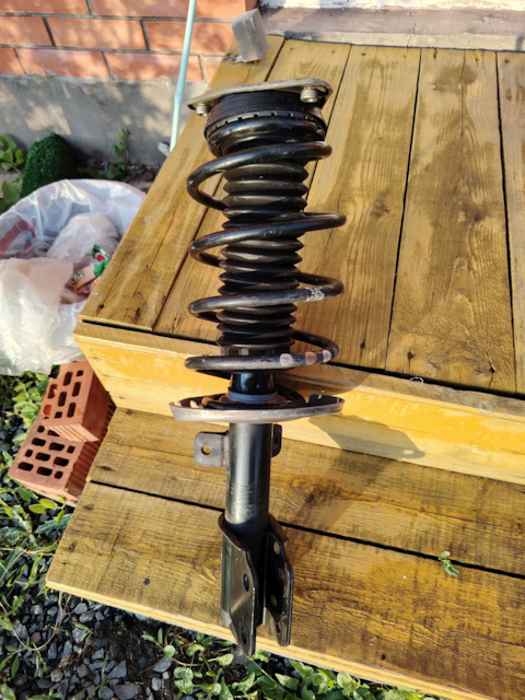

Подвеска, сайлентблоки, отбойник
Давно не писал, так как обыденные вопросы нет смысла повторять. Потому расписываю только нестандартные решения ремонтов. На пробеге 200т.км. были заменены сайлентблоки передних рычагов на лемфердер,…
