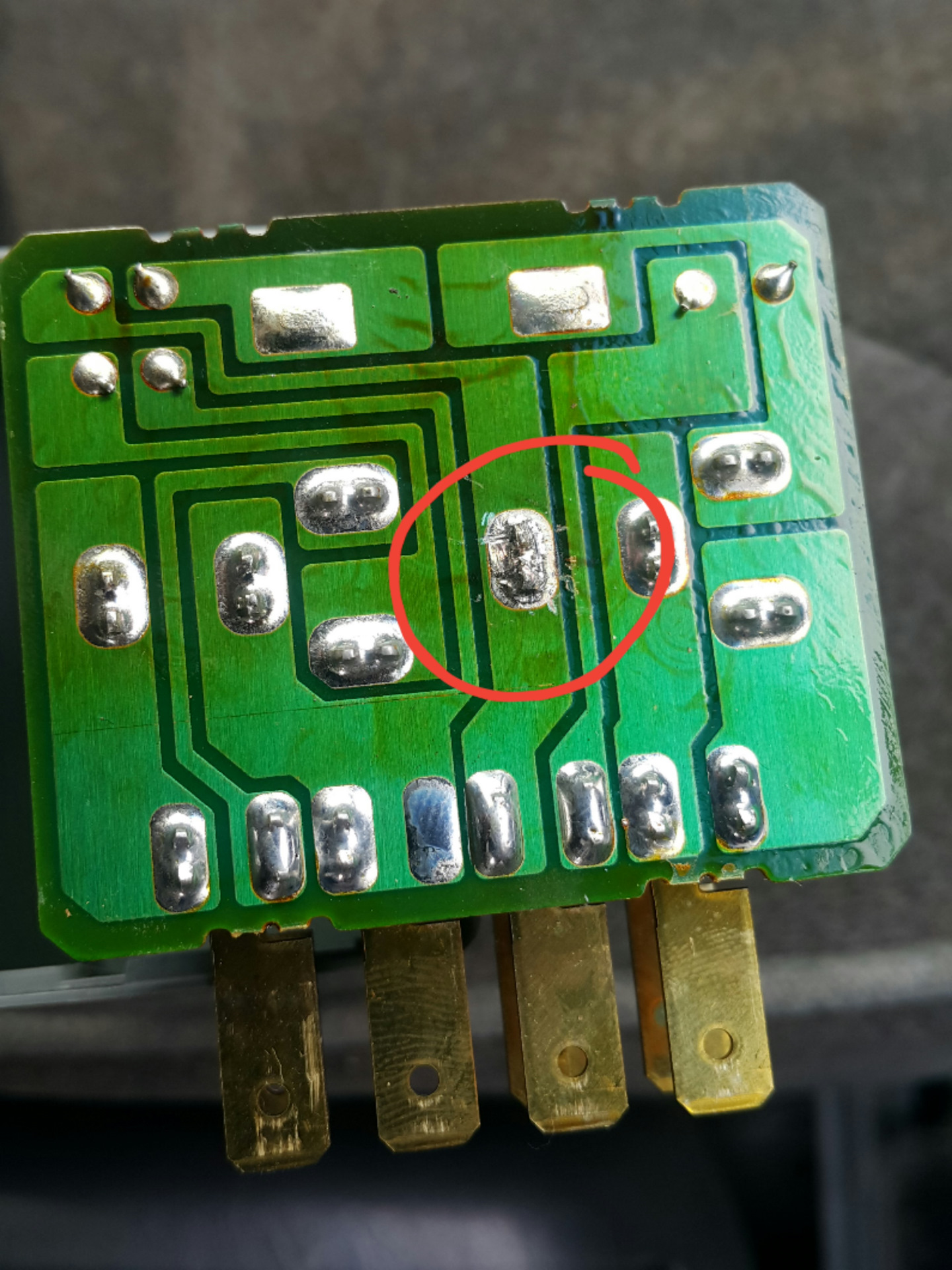

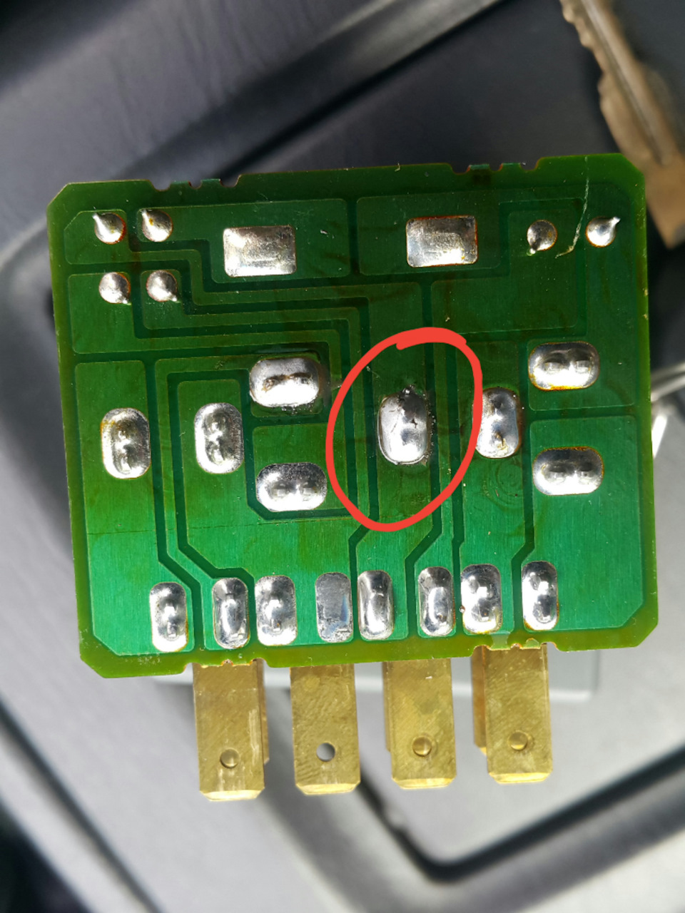

Напишу о своей поломке.
Двигался в городе по делам, заглушил, ушел, пришел, завожу, а в ответ только кручение двигателя стартером.
1. Жужжание топливного насоса отсутствовал при включении зажигания.
2. Давление в топливной рампе есть.
3. Предохранитель топливного насоса целый, прозвонил контролькой.
4. Открутил свечи, сухие, не заливает, форсы при кручение стартером двигателя не открываются, значит питание не поступает.
5. Вскрывают задний ковролин, открываем крышку для доступа к топливном насосу, снимаем штекер питания ТН, подключаю контрольку, ключ в зажигание, в ответ НОЛЬ, где копать?
6. Форсы и ТН, взаимосвязь какая-то, думаем дальше, танец с бубном продолжался 2 часа, на улице жара + 38, в салоне вообще + 42, думаем дальше.
7. Должно быть какое-то реле, ищем…

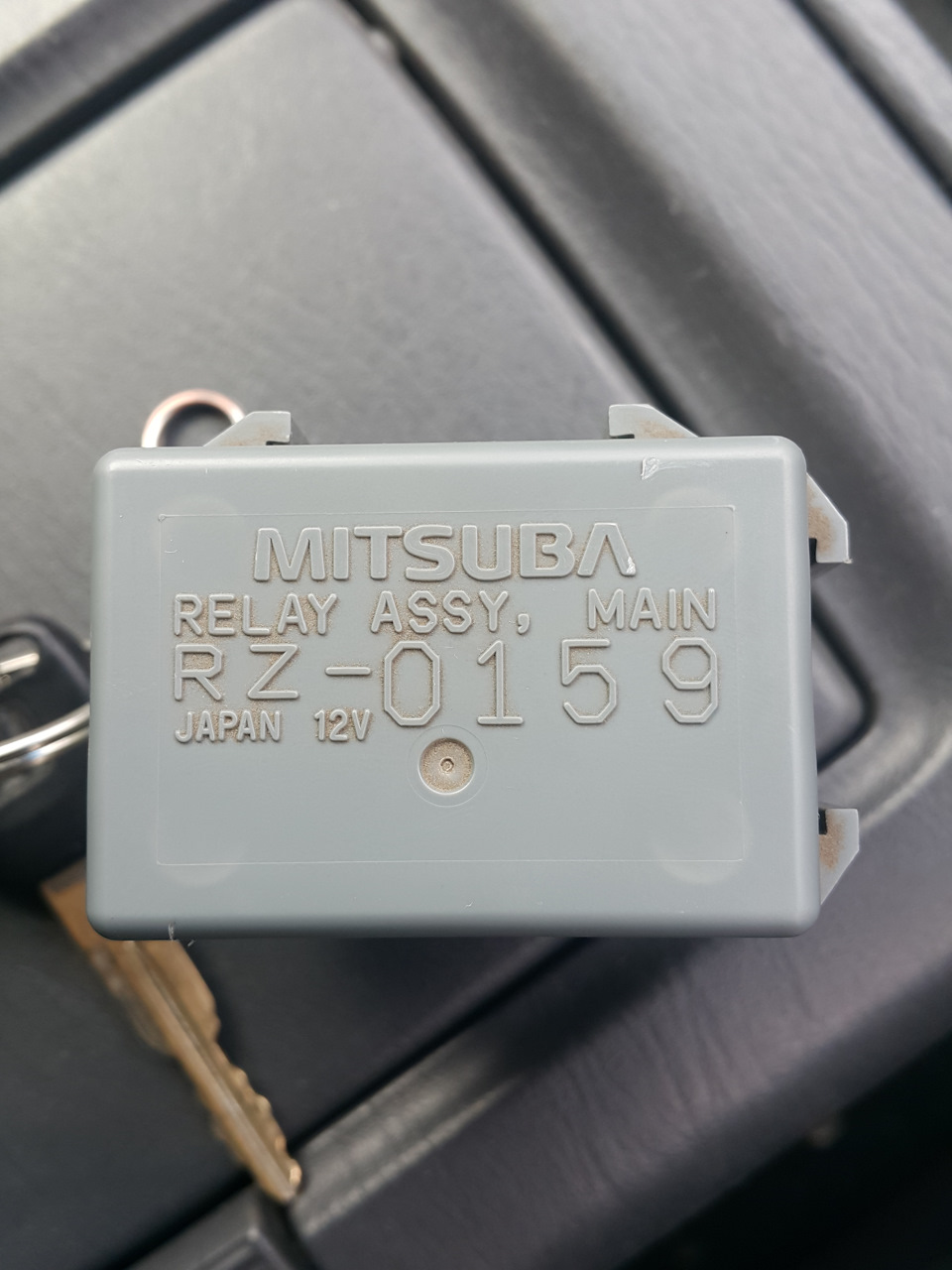

8. Нашел, будь он неладен Main Relay (главное реле).
Далее фото…

Подскажите а где его искать это супер реле. В каком месте оно стоит? Спасибо
Под рулем, в глубине за проводами))))
Не паял майн-реле — не хондавод :)))
Это аксиома :)
))) ЭТО ТОЧНО БЛИН
У себя, на обеих тачках пропаивал :)

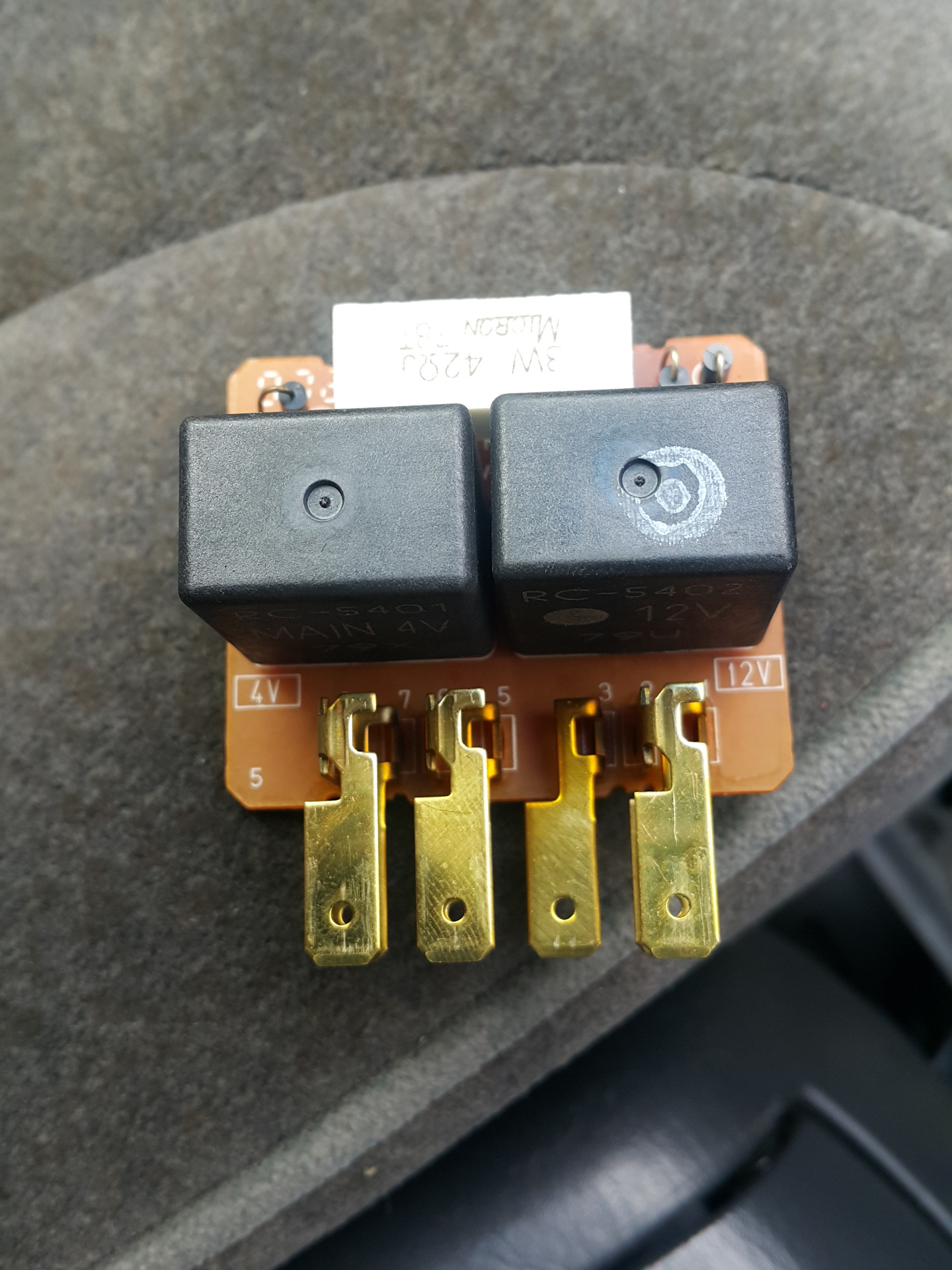

Не пожмоться, купи новое реле, ещё на 20лет вперёд, я и паял и разбирал, времени потерял вагон, все равно глючило пока не заменил свежим.

Было такое же, буть его не ладное main реле, так же пропаял все стало нормально, через месяц уехал за город и всё приехали опять бенз не закачивает, грешу опять на реле, купил на разборке, ставлю, а ни фига не заводится оказалась бензанасос накрылся. :)
Бензонасос у меня зимой отказал, поменял на вазовский, тоже думал умер насос, а нет, оказалось реле
